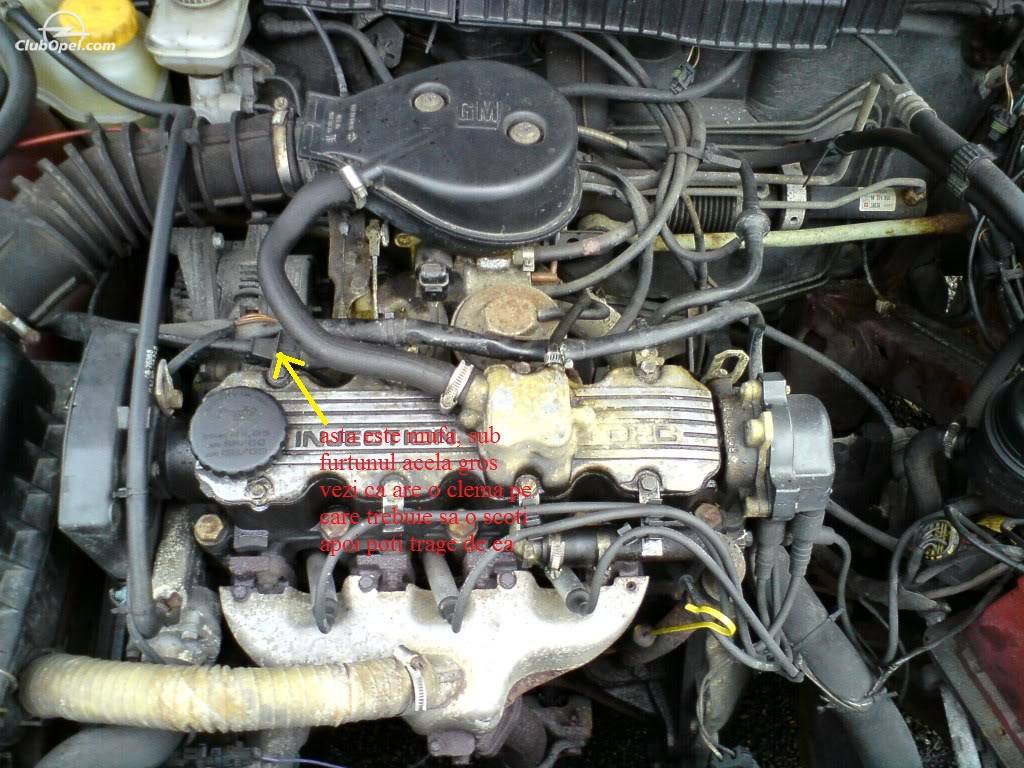

In orice caz, pe viitor, lasa si tu tipul motorului
eroare 19 = senzor inductiv de turatie/semnalul de turatie gresit
cauze :
1. fie istetul de mecanic, ti-a stricat senzorul cand a montat/demontat distributia
2. posibil sa nu fie pusa la punct, desi ma insel, fiindca iti facea masina ''ca dracu''
3. tot istetul de mecanic, o fi decuplat mufa senzorului, dar nu inteleg motivul, si a uitat sa o cupleze la loc sau nu este cuplata bine
4. tot istetul de mecanic, o fi demontat senzorul de acolo ca sa aiba el loc cu gherutele lui sau poate l-a manjit/murdarit de caneala .
mai jos ai o poza cu respectiva mufa a senzorului, pe care poti sa o verifici si tu singur
sau, decupleaza borna de (-) de la baterie pt cca 1-2 min si cupleaz-o la loc. de obicei asa dispar erorile stocate in memoria calc, dar daca este ceva cu adevarat defect, eroarea va aparea iar .
ai grija, daca ai cod la casetofon, trebuie sa il introduci iar dupa reconectarea bornei
bafta
