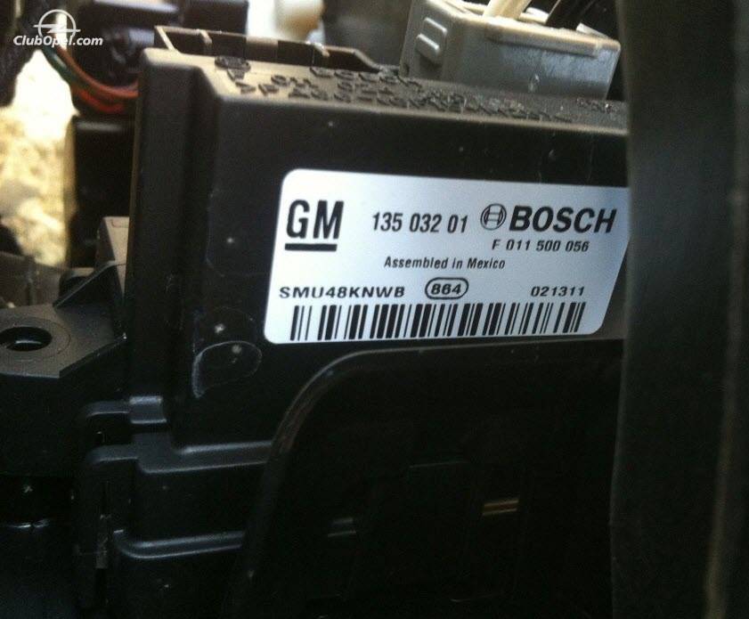

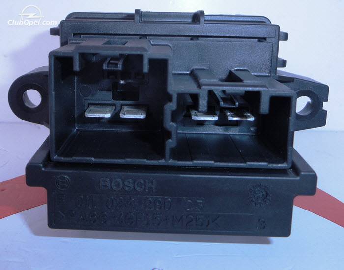

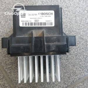

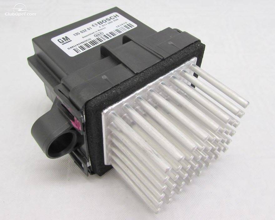

Salut, ce face aceasta rezistenta? Se poate monta si la mine? iarna inghet in masina,....
  • T.ion
  • Mesaje scrise: 3,454
  • Masina: Zafira 2001 Z16XE

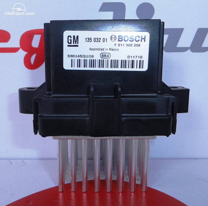

Codul de piesa este acesta 13503201 | 1808010
Da, se poate monta si pe a ta.

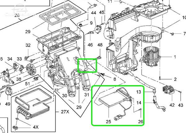

aici este pozitionat.
Ceva cu treptele de ventilare...
Regulator Resistor / Rezistenta trepte aeroterma Opel Astra J
Esti sigur ca problema este piesa aceasta? - iti merg toate treptele de ventilare?

Acea piesa este un regulator trepte si este montata pe carcasa aerotermei.
Nu este o rezistenta electrica suplimentara.
Ce vrei tu este o rezistenta electrica aditionala sistemului de incalzire habitaclu, ce se monteaza sub radiatorul de incalzire din masina.

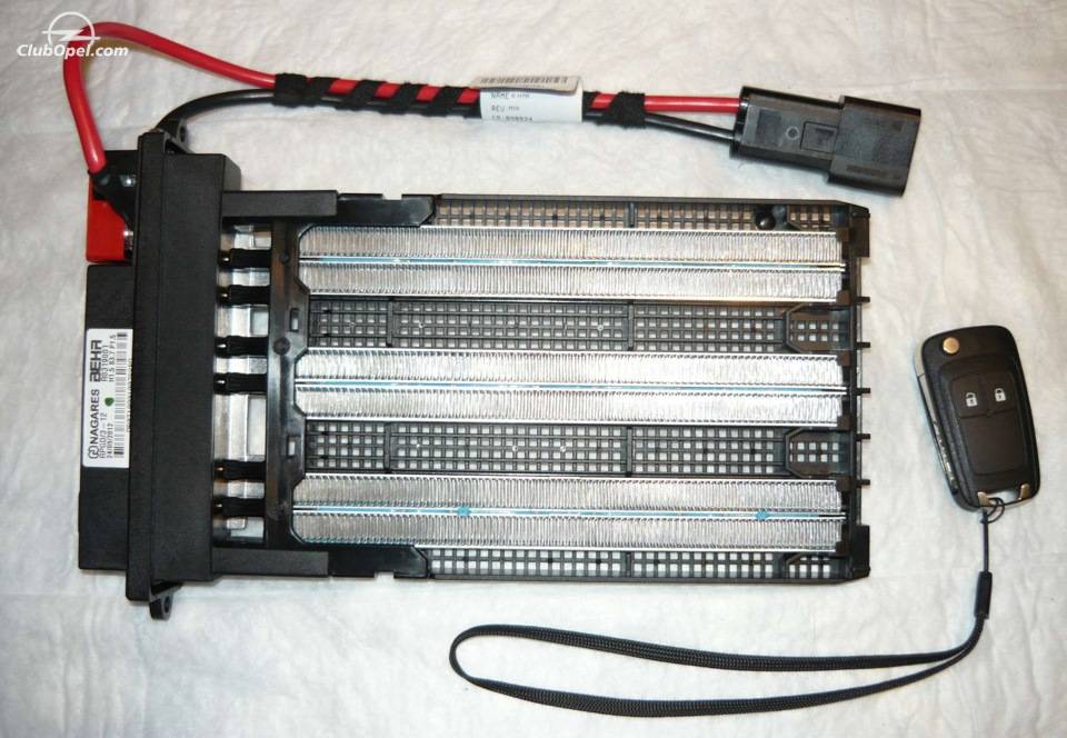

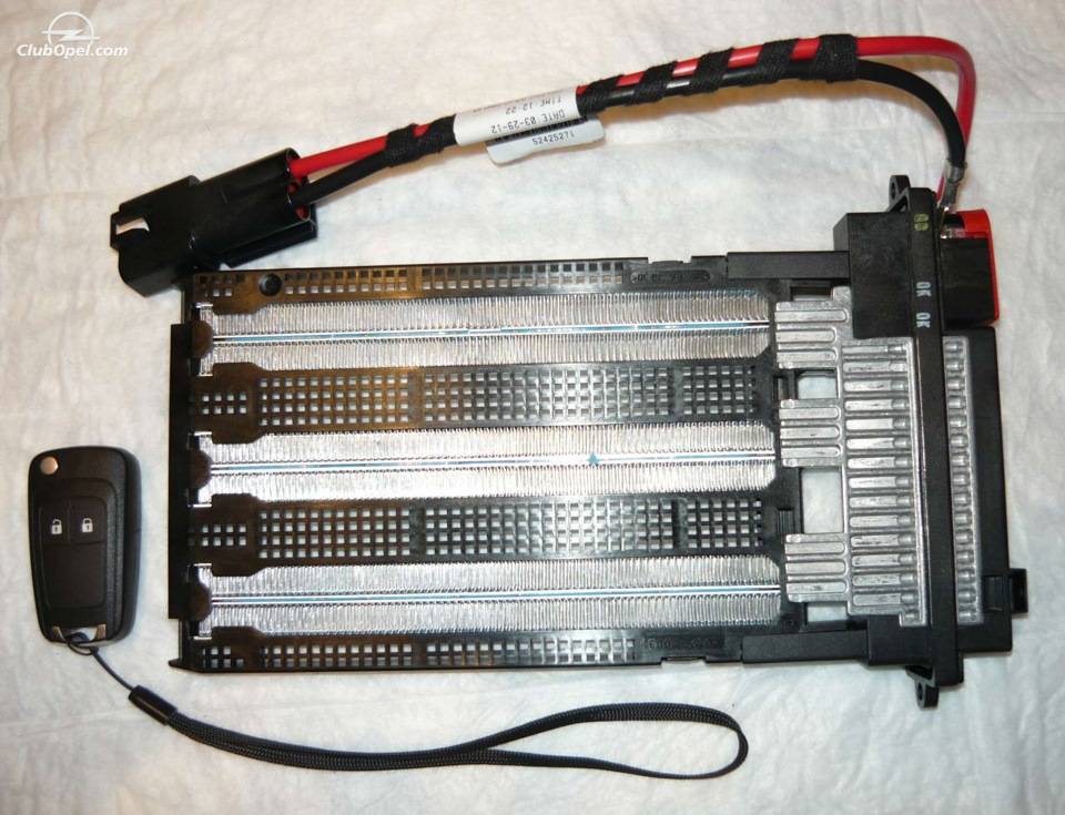

Da asta vreau rezistenta aditionala. Este f frig pana se incalzeste motoru. Cum arata aditionala asta aveti idee?
  • T.ion

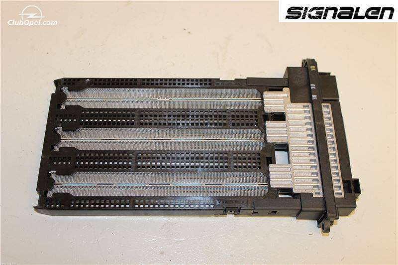

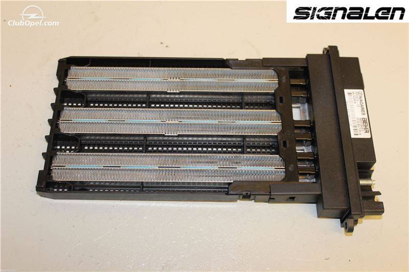

Si cum arata - te referi la radiatorul acela electric...
"Radiator incalzire auxiliara"
Sau este o piesa minuscula - daca poti pune o poza cu ia.
Daca te referi la radiatorul acesta codul de piesa este - 13276270 | 1826222 (nu stiu daca se gaseste)
Ceva de genul.
Sau cauti la dezmembrari este numai pe Astra j din ce vad - nu toate il au - depinde ce sistem de incalzire are cred.
Ultima modificare făcută de T.ion la Lun 17 Oct, 2016 9:58 am, modificat de 5 ori în total

asta e, mamam lui sa vad daca pot sa l implantez.. pleaca odata cand dai drumu pe caldura? sau cam cum functioneaza?

as vrea sa o identific daca este pe masina prima data, spune mi cum functioneaza cand dai drumu la caldura automat porneste si ea sau cam cum?
  • alre
  • Mesaje scrise: 1,654
Da porneste automat sub o anumita temperatura si se opreste cand temperatura antigelului ajunge la 40 de grade parca. Acum trebuie sa vezi daca la masinile cu rezistenta electrica alternatorul nu e de capacitate mai mare.

DAca nu e deja montata clar nu merita investitia! Efectul de incalzire e destul de slab si depinde de foarte multi factori (daca pornesti dezaburirea, farurile,incalzirea in scaune sau alti consumatori mai mari sistemul nu o sa porneasca si rezistenta aia din bord ca sa nu omoare alternatorul) Mai bine cauta sa instalezi un sistem incalzire stationara (Eberspacher sau Webasto), investitia e mult mai mare dar macar ai rezolvat problema cu incalzirea (gasesti masina incalzita)

Încãlzește bine: am eu instalat. Alternatorul e de 140.
