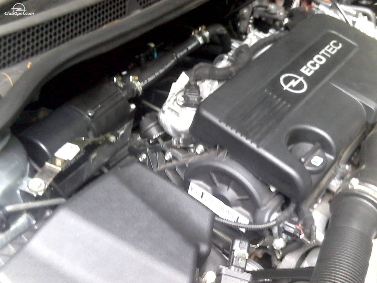

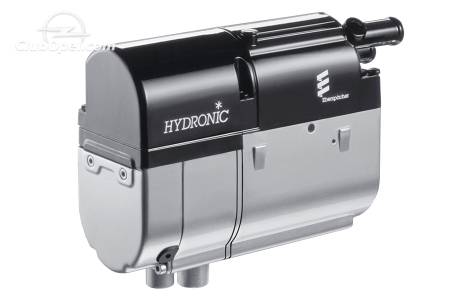

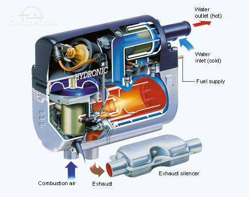

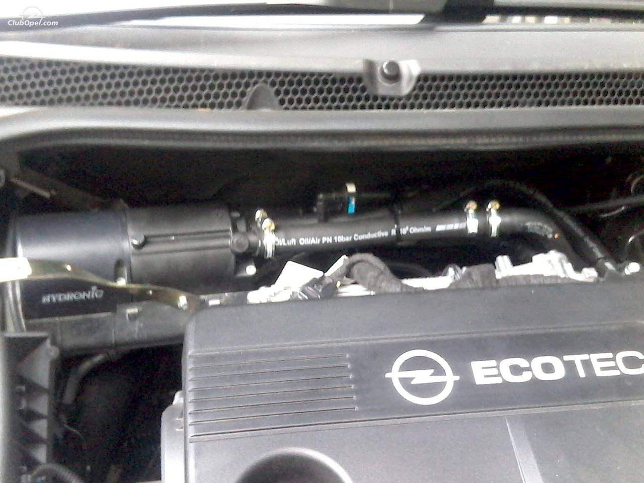

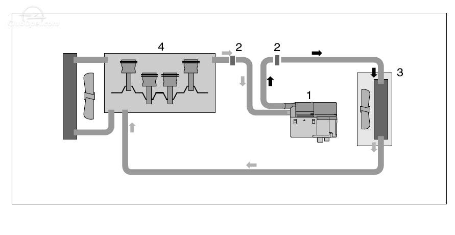

Stoc(comandat odata cu masina) vreo 1600€. In regim propriu incepand cu 400€(dispozitivul de baza). Dar merita si ofera multe beneficii. Principiul este simplu(precum se vede in pozele anterioare) iar instalarea necesita ceva cunostinte in domeniul mecanica auto. Sunt si variante second ceva mai ieftine, dar nu as recomanda.
- Poate fi pornit simultan cu motorul pentru o incalzire rapida(functie de incalzitor auxiliar), dintr-un simplu buton in prealabil instalat.
- Poate fi pornit anticipat(functie de incalzitor stationar), dintr-o telecomanda sau un ceas programator dedicat.
- Consuma 0.5l combustibil/ora + 48w consum electric/ora(4A)
- Se opreste automat sau trece pe o functie de functionare eco la atingerea temperaturi de 80'.

RaduRek a scris:Unica solutie este Hydronicul. A fost primul upgrade adus la masina, acum...5 ani avand experienta masinilor anterioare tot diesel.
acesta este de fapt incalzirea auxiliara (Webasto este cealalata firma concurenta care face acelasi lucru). Se poate porni din programator cu timer, telecomanda sau comanda la pornirea motorului.
