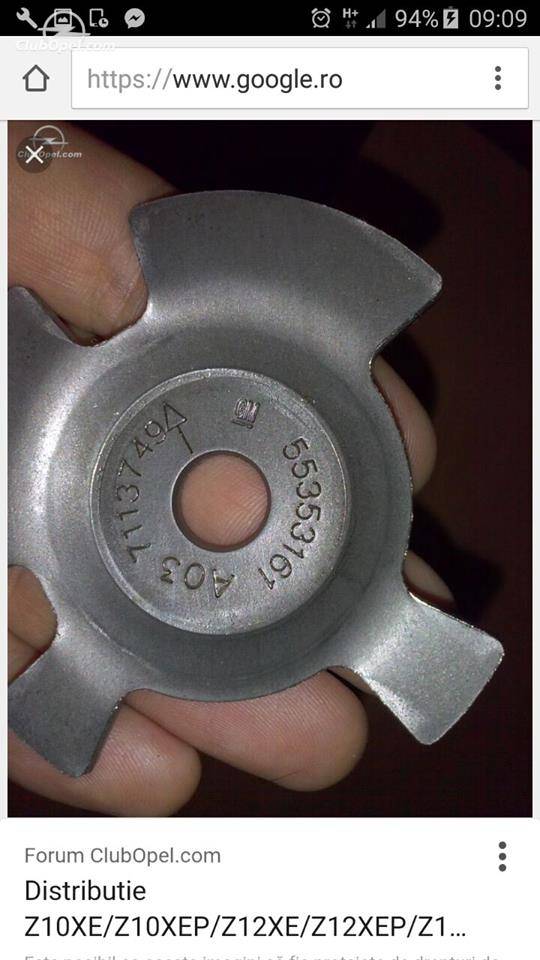

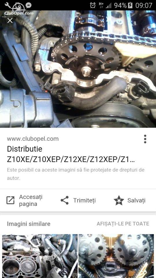

Aceasta este piesa care trebuie schimbat. Primul mecanic a fost cel care a reusit sa indoaie putin aceasta piesa, din cate am inteles a pus invers piesa cand a schimbat distributia. Asta e, primul mecanic s-a ocupat de aceasta masina de 9 ani de cand o am se mai intampla sa si gresesti, vreau sa o repar pentru a o putea vinde in stare perfecta masina. Si aceasta piesa imi da batai de cap. Pozele sunt luate de pe net ca sa stiu exact ce imi trebuie.

mariustintea a scris:Tare ma tem ca distributia nu a fost bine pusa la punct, dar poate ma insel si mecanicul stie mai bine.Daca totusi este ceva stramb, cu ce sa lucrat, cu ciocanul?
Distributia a fost data jos de 3 ori si repusa la semne, inclusiv cu distantier sau cum se numeste. A fost facut de 2 mecanici diferiti pentru ca primul nu stia ce poate fi

http://www.ecat24.com/opel/...1/1/195/684/6561/
55353161 | 5636458 - aceasta este codul de piesa, pe net pe original scrie 14 RON
Scrie si pe Coroana codul asta daca poza este reala cu ceea de pe masina.
il poti comanda la un magazin de piese auto sau in service - pe original nu altceva.
Mecanici - cred ca sau speriat ca au de lucrul la motorul acesta.
