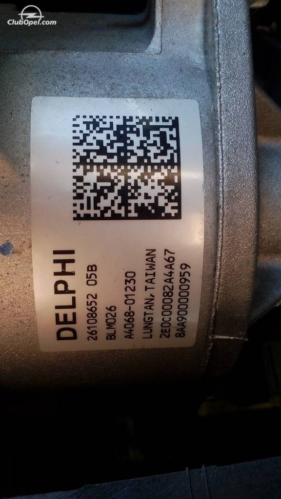

Salut,am un Opel meriva 1.7 cdti 100 cp 2004 si as vrea sa schimbi eps-ul cu unul de pe o meriva 1.6 benzina din 2008.Aveti idee daca se potrivește?Atașez doua poze cu codurile codul cu 205B la sfârșit e al meu iar celãlalt este de pe benzinara.Voi ce ziceți?
