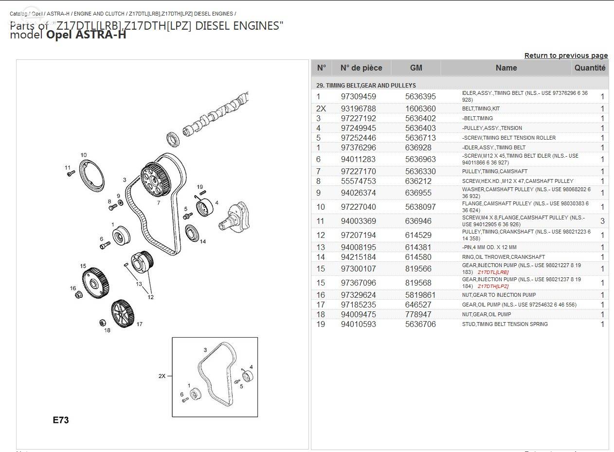

ajutati-ma va rog cu o informatie : ce dimensiuni au suruburile de fixare a rolelor distributiei motorului 17 DTH de la astra H dupa 2005 (nu le mai gasesc pe unde le-am pus "bine") stiu ca unul e de 12 cu pas marunt si altul de 10 cu pas normal ... dar nu stiu cit de lungi ar trebui sa fie ...
multumesc

http://nemiga.com/cat_spare.../opel/a04/e11/29/
Ce ai scris mai jos nu am de unde sa stiu.
Poate te lamuresc colegi.
Eu zic sa le mai cauti... cine lea pus bine le si gaseste tot bine.

poate cineva care le are la indemina sa verifice si sa-mi zica ? (le-am comandat la opel si dupa o saptamina de asteptat mi-au zis ca opel nu mai asigura aceste piese ... doar kit complet curea role si suruburi care se schimba obligaroriu si cele vechi se aruna ... sau nu au vrut sa-mi dea macar vechi ...)
multumesc
