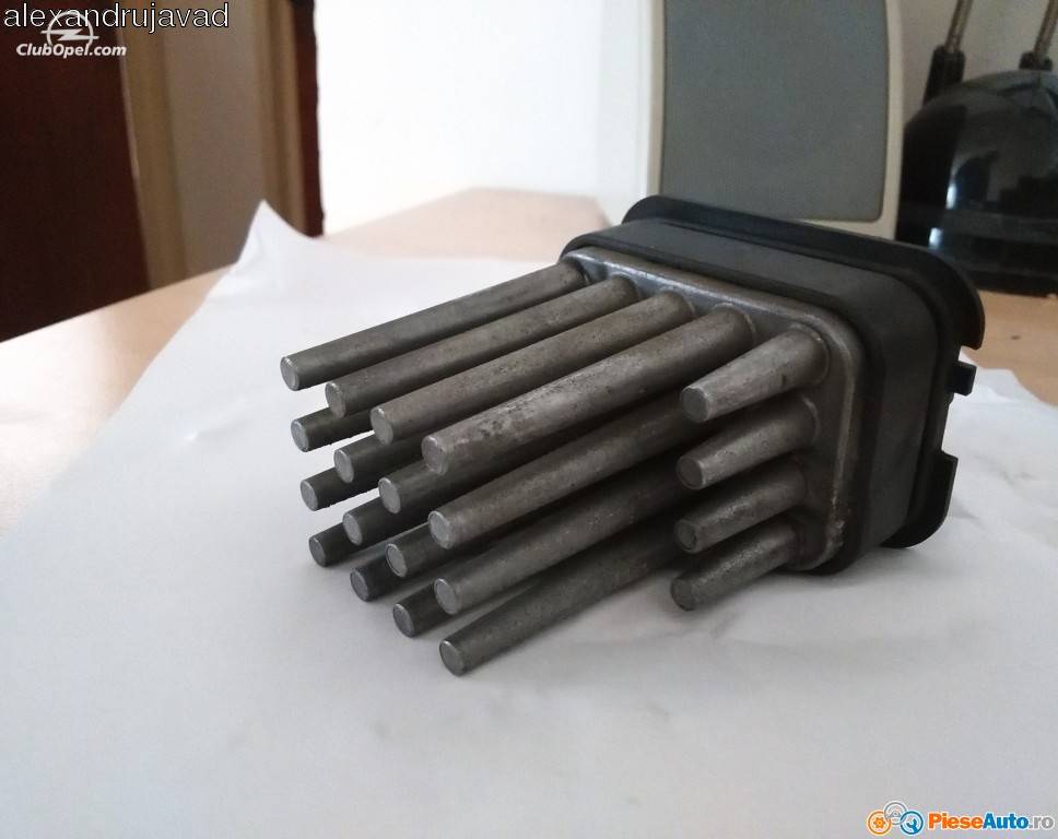

Detin un Opel Astra H, 1.9 cdti, 150 cp, climatronic si azi am observat ca nu mai bagã aer in habitaclu pe nicio treapta de la 1 la 7. Care sa fie problema?
Unii zic ca ar fi rezistența de trepte altii zic ca nu mai are freon...nu stiu ce sa mai cred

Nu are treaba cu freonul cu fluxul de aer! Prima data verifica sa nu ai vre-o siguranta arsa, dupa verifica aeroterma (sa nu fie,blocata, arsa) si dupa Rezistenta trepte aeroterma care arata cam asa
