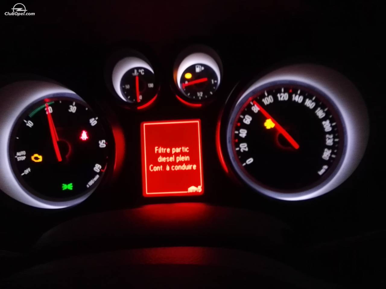

De curand am achizitionat un Astra J 2013,1.7 CDTI ecoflex,110 CP.
Masina este luata din Belgia si are 184000 Km.
La prima pornire s-a aprins in bord fara sa palpaie, martorul de la filtrul de particule ,check engine, si computerul ma atentiona ca filtrul de particule e plin si sa continui sa conduc(vezi poza).
Dupa trei km parcursi am oprit sa alimentez . In momentul in care am pornit motorul dupa alimentare martorul de la filtrul de particule nu s-a mai aprins,ramanand aprins in continuare cel de check engine.
Precizez faptul ca dupa ce am alimentat am mers 220 km din care o portiune de 10 km in treapta 4 ,la 3000 rpm. Am continuat sa utilizez normal masina timp de o saptamama considerand ca martorul check engine ramasese aprins din cauza filtrului de particule. Dupa o saptama si acest martor s-a stins ,dar in dimineata urmatoare computerul mi-a spus Service Vehicule Soon.( oil life 53%)
Mesajul a fost afisat doar o data in dimineata respectiva.
M-as bucurat daca ma puteti ajuta cu niste pareri , poate s-a mai confruntat cineva cu o situatie similara.

salut, in primul si primul rand trebuie sa o pui pe tester. teoretic vorbind erorile nu au legatura intre ele. filtrul era infundat(probabil nu apucase sa isi faca regenerarea corect), dar si-a revenit dupa ce ai mers turat cu el.
check engine poate fi de la multe cauze, dar ca un sfat, cand iti da eroarea asta mai circuli cu ea doar pana la primul service.
cat despre oil life, cauta pe forum, sunt pagini dedicate, nu ai de ce sa iti faci prea mari probleme.
