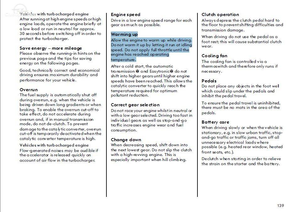

Daca gaseste cineva si pune aici un citat din manual de intretinere/reparatii, legatura pe net sau soft de mentenanta service in care spune ca e benefic pentru motoarele diesel sa fie incalzite iarna la ralanti, va primi prin mandat postal 50% din salariul meu pe o luna.
Pana atunci uite ce zice manualul de utilizare pentru Corsa C 2003/2005:
Cred ca se refera si la diesel si la benzinare.
Trebuie tinut cont de faptul ca la ralanti presiunea uleiului e mica,(ungere mai slaba), ciclurile de lucru mai rare(la 2000RPM ai mai multe cicluri decat la 800, deci temperatura creste mai repede), la masinile dotate cu DPF depunerile sunt mai mari, etc.. Turatii excesive? depinde de cuplu.. daca ai cuplu la 1800, e inutil si excesiv sa treci de 3000, daca ai cuplu la 2500 e inutil si excesiv sa treci de 4000, deci trebuie gasit echilibrul de turatii fara sa afectezi componentele motorului prin supra sau subturare.
