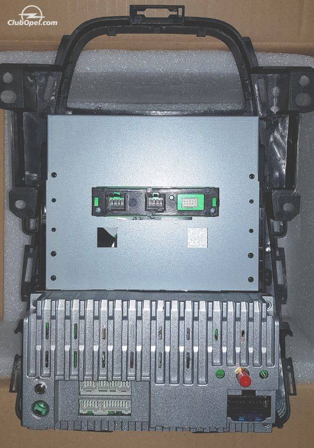

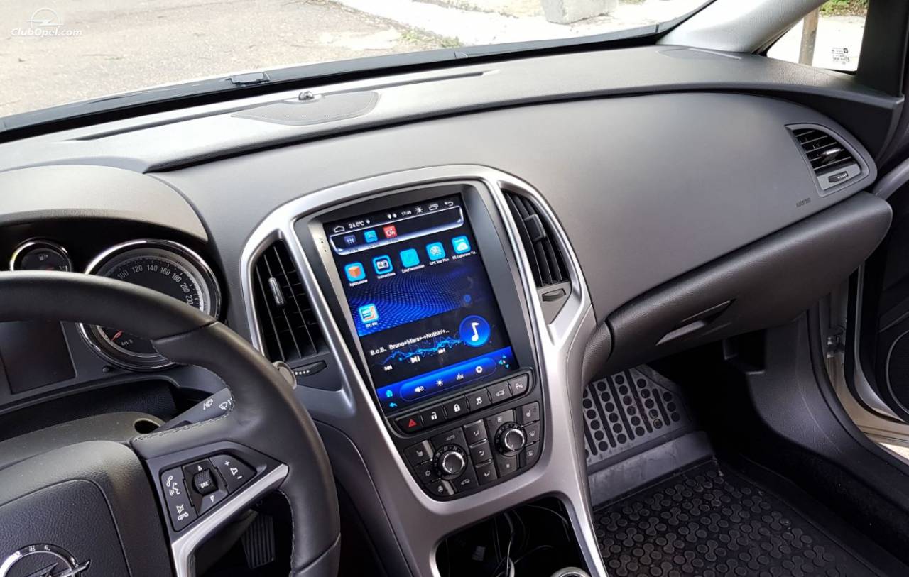

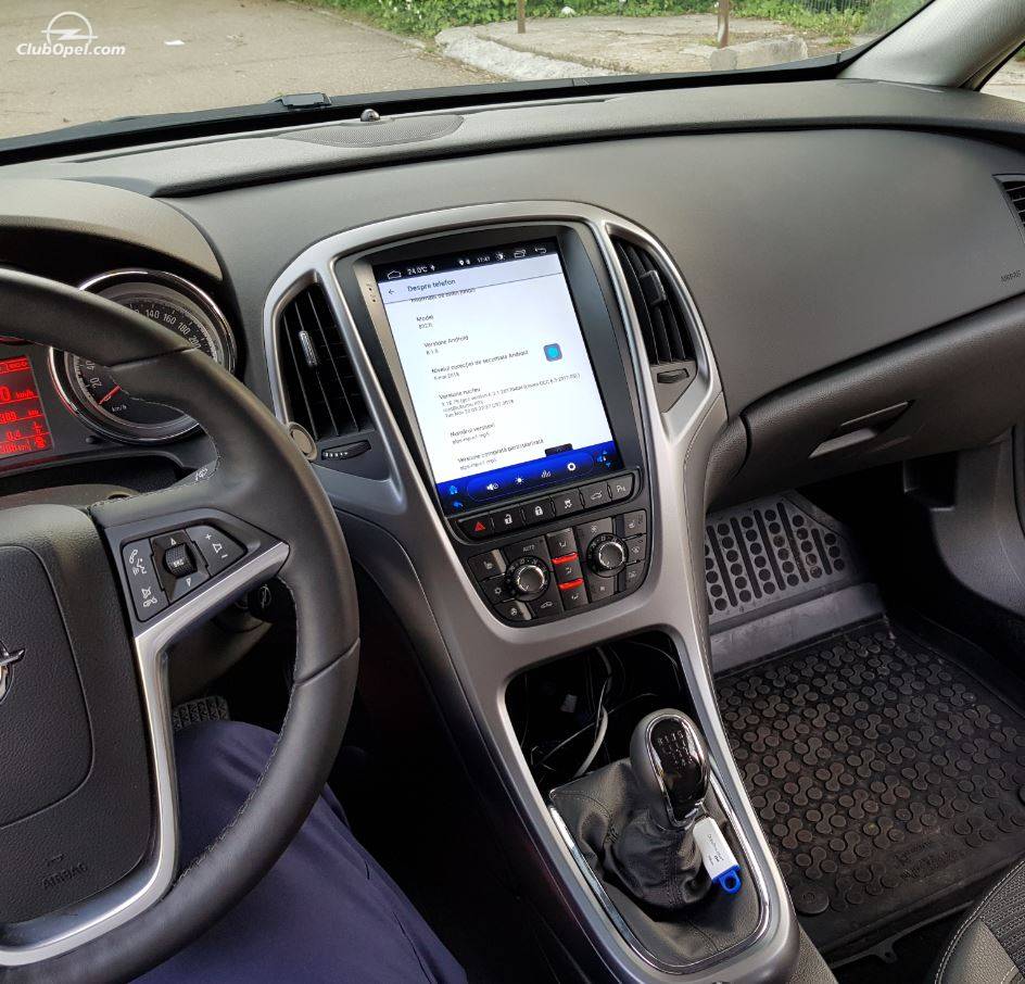

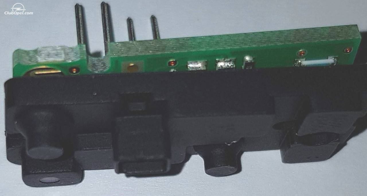

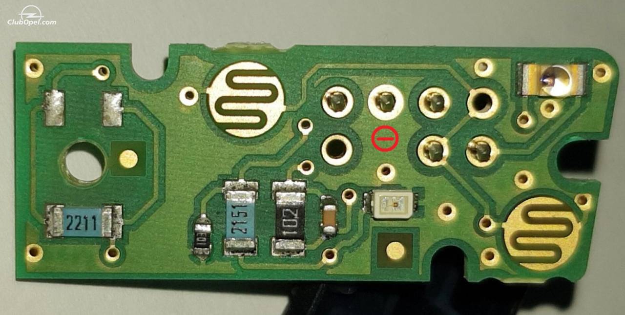

Salutare, mai am un pic si finalizez implementarea ''Tesla style android 8.1, dedicatã pentru astra j 2018. Mult de lucru dar merita, senzatia e mare plus cã interiorul aratã foarte bine. Tesla style compatibilã cum masina, atât cã doar cã la momentul cãutarii si comenzi la chinezi nu existã tesla style care sã includã si sistemul S/S [start/stop]. Nu cred cã au mai dezvoltat productia, pentru cã a pãrut astra K. Am decis sã o cumpãr, pînã la urmã nu mã tine pe loc un buton S/S [start/stop]. Butonul e în studiu ca sã vãd cum gãsesc o metodã de rezolvare, am pus o pozã a cablajului.
