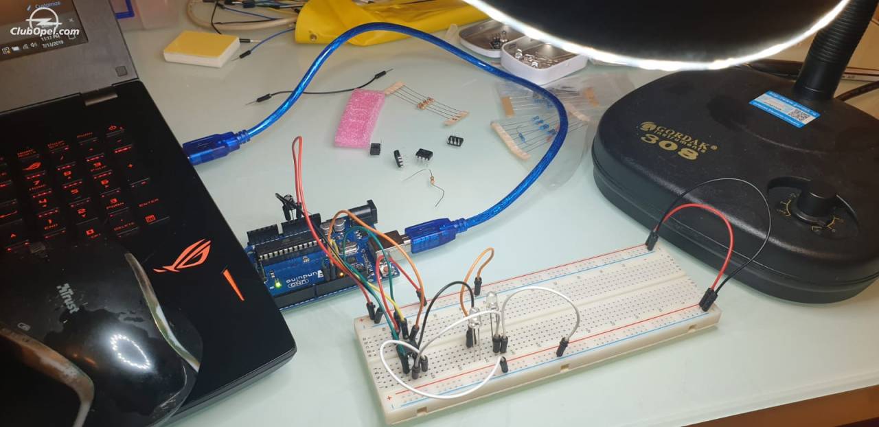

Am dat comanda astazi pe aliexpress de piese sa imi fac propriul sistem de anti S/S module.
Astept sa imi vina in vreo 2 luni toate piesele si mai dureaza ceva si pana fac circuitul.
Nu o sa fie frumos ca in pozele astora de pe forum ca o sa folosesc un breadboard ca placa de baza dar sper sa fie la fel de eficient.
O sa revin cu un comentariu cand proiectul este gata.

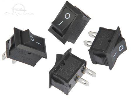

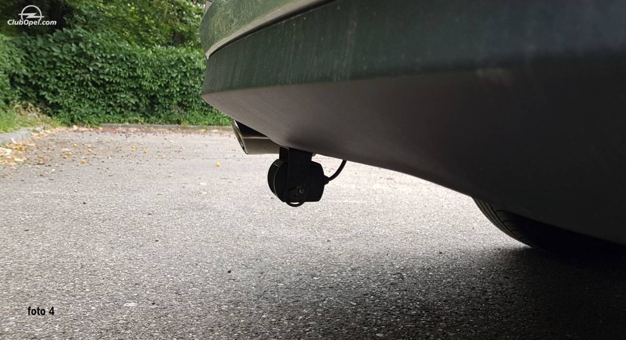

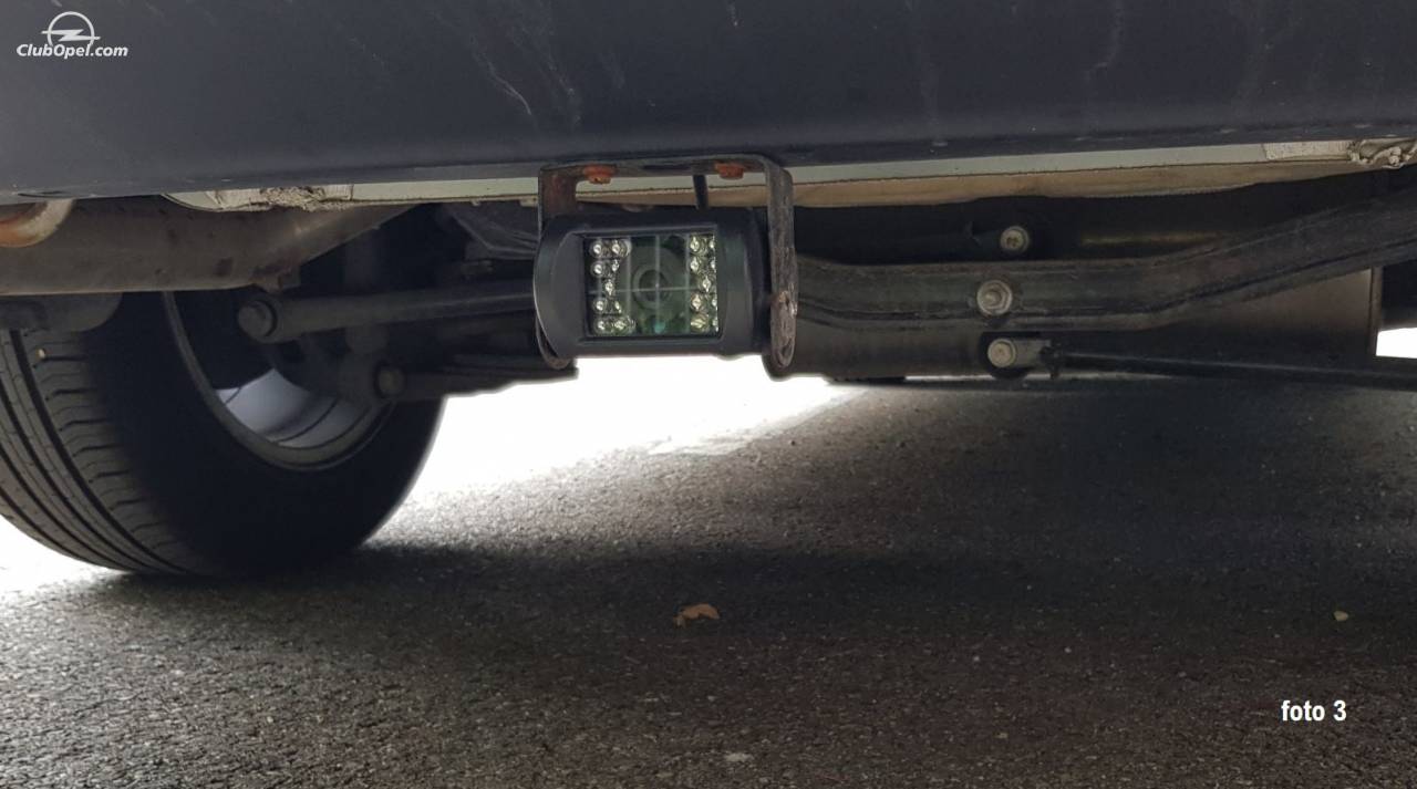

@fratie cand ai montat android auto ai ales si DVR-ul si camera de mers inapoi ? Daca da, sunt curios cum si unde le-ai montat, eventual poate poti sa pui niste poze cu ele. Spre ex la camera de mers inapoi a trebuit sa dai o gaura deasupra numarului de inmatriculare sau avea deja fanta pe unde sa o montezi ?
Iarasi daca ai gasit cum si unde sa montezi butonul de S/S te rog sa ne spui. Ma gandeam ca solutie ( de altfel am vazut si la altii) sa montezi un buton de genul asta pe plasticul unde ai usb-ul si mufa de 12V.
https://www.aliexpress.com/i...earchweb201603_53
Cele din link sunt doar un exemplu, nu am gasit inca unul sugestiv pentru S/S.

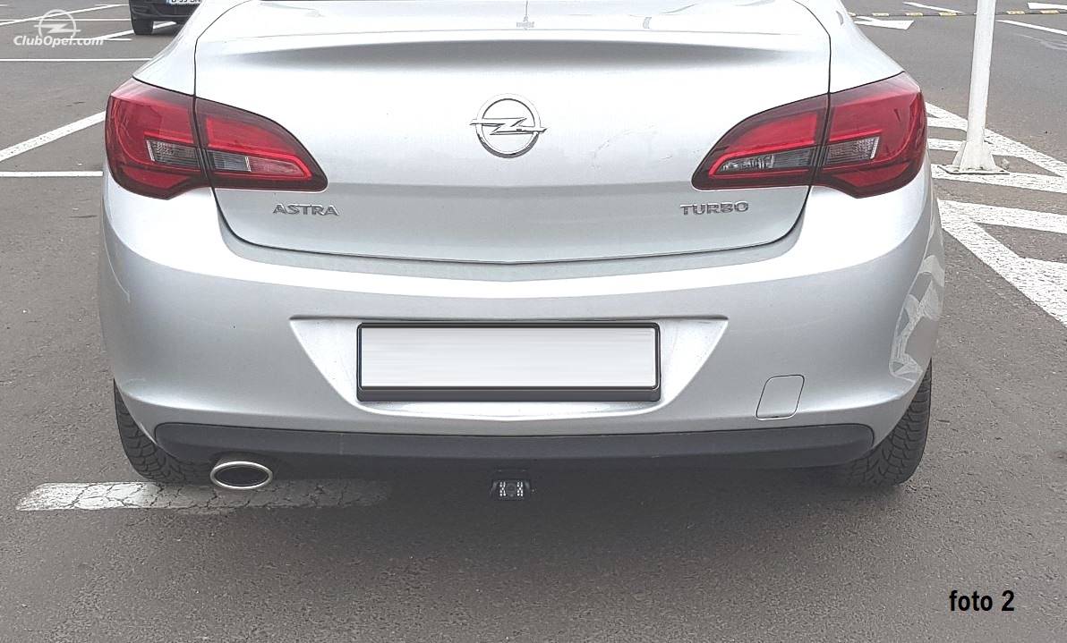

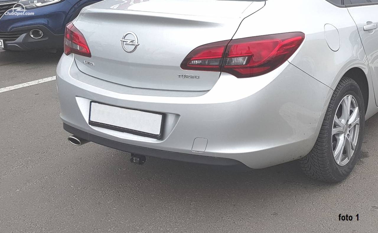

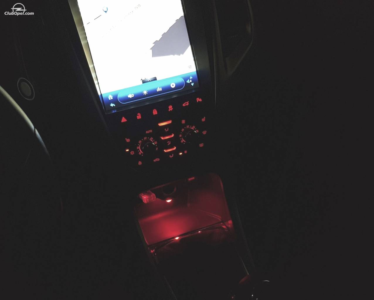

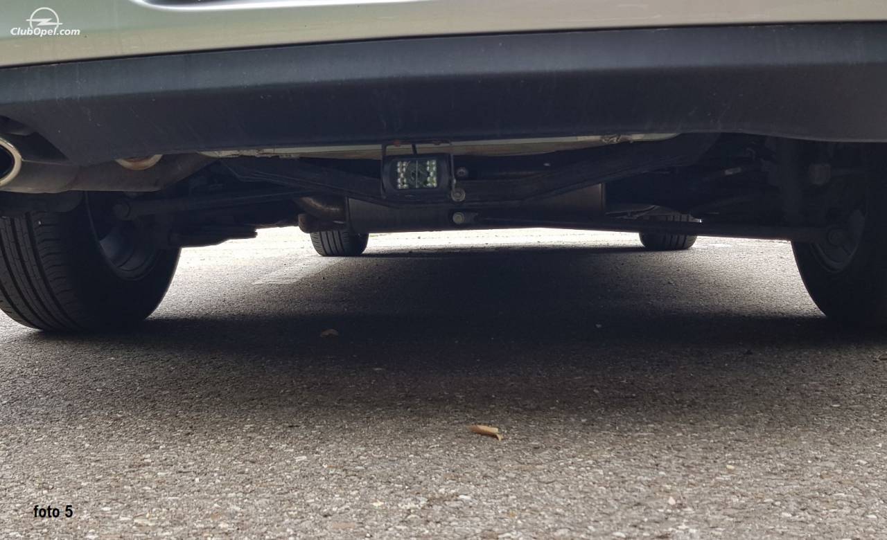

- Camera DVR si cea din spate se plăteau separat, dar la acel moment cea din spate eu am primit-o cadou, un fel de bonus ca să zic, oricum e ieftină. Dar pentru spate am vrut mai multă lumină pe timp de noapte, așa că am găsit o cameră mult mai bună având în dotare 18 led-uri infrarosu. Am montat-o in partea de jos la bara spate dând 2 găuri în ornamentul negru de plastic, pentru că nu am vrut să găuresc bara, plus că e mult mai ușor de lucrat cu conductorii camerei prin spatele barei, plasticul nergru e mai ieftin decât bara, iar vederea foarte bună care o oferă camera la această înălțime este perfectă.
- În privinta S/S am făcut un montaj electronic cu timerul 555, care urmează să îl definitivez acum fiind în teste apoi urmând să îl montez pe mașină. Acestui mic montaj electronic i-am montat un mini întrerupător oferind posibilitatea de a opri functionarea montajului lăsând ca sistemul S/S al masinii să functioneze normal atunci când este nevoie. Un mini întrerupător on-off, care va fi pozitionat în zona compartimentului brichetă.

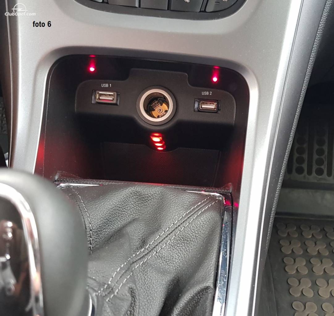

- În foto 6, porturile usb 1 și usb 2 sunt porturi ale androidului, iar usb 3 e atribuit de către constructor camerei DVR. Acolo stă telefonul sau orice altceva, am montat câteva led-uri pentru că era cam întuneric'' în acea zonă.
- Rezolvare ieftină, practică, ușor de realizat, restul ține de răbdare, imaginație și timp. Orice alte opinii, idei, etc, sunt bine venite.

Merci mult de explicatii @fratie. Ai cumva un link si la camera spate care ai montant-o ?

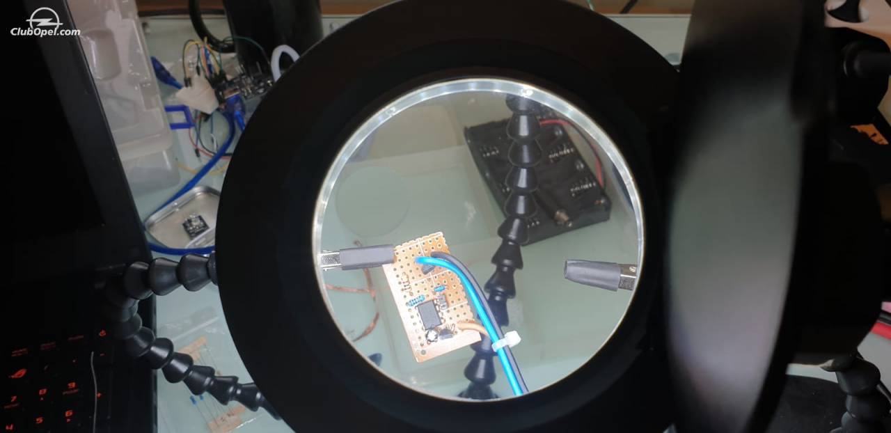

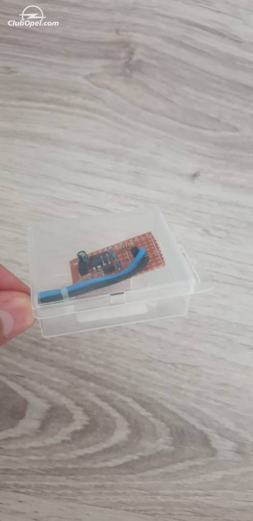

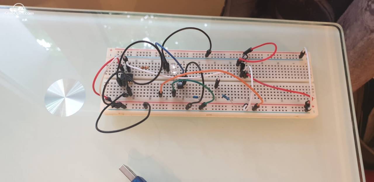

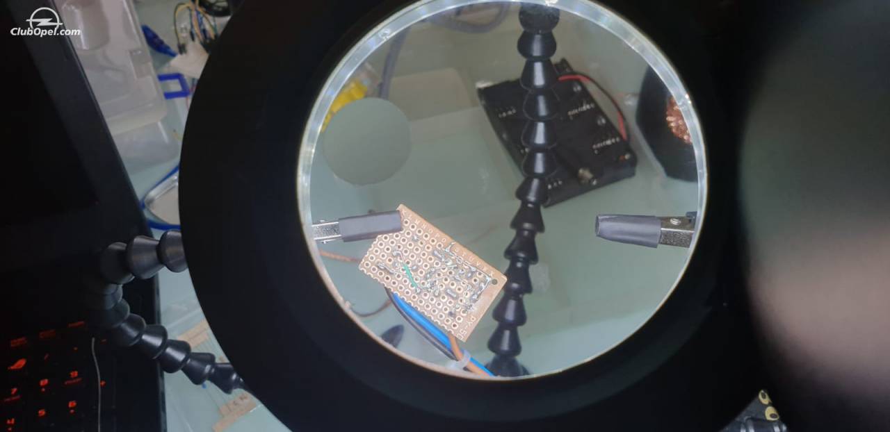

Intre timp mi-au ajuns piesele de pe aliexpress ai am construit sistemul de disable la S/S. Din testele pe banc ar parea sa functioneze dar nu stiu exact pana nu il pun pe masina. Firmware-ul care l-am incarcat ar avea 3 functionalitati: Poti sa ii dai disable daca apesi 5 sec pe buton. Poti sa il lasi fara memorie (jumper pe board) si atunci iti 'apasa' butonul dupa 4 secunde de la ignition, sau cu memorie, atunci tine minte ultima setare la start/stop si o pastreaza cand pornesti masina ( mi se pare si cea mai utila cu ce am momentan) Am atasat niste poze cu fazele de realizare ale proiectului:

Circuitul este interesant, @mercere , să imi zici cum se comportă pe mașină. Camera este luată din țară, iar pe aliexpress e la juma' de preț... haaa Smile cum fac unii bani, dar asta e, mai jos link. Camera este un pic cam mare comparativ cu alte modele, dar luminează foarte bine noaptea, eu sunt foarte mulțumit. În privința androidului poate ai noroc să apară cu buton'' deși atunci când eu am luat-o pe a mea, am vorbit cu domnul din china și mi-a zis că fabrica se îndreaptă către productia pentru astra K, dar cine stie. Văd noul produs, este cu android 9, o să văd la androidul meu poate 'merge' un update pe android 9.
Pun o poză cu compartimentul brichetei pe timp de noapte... Very Happy
link cameră românia : https://www.led24.ro/1712-ca...rtech-lab503.html
link cameră china : https://www.aliexpress.com/i...ansAbTest=ae803_5

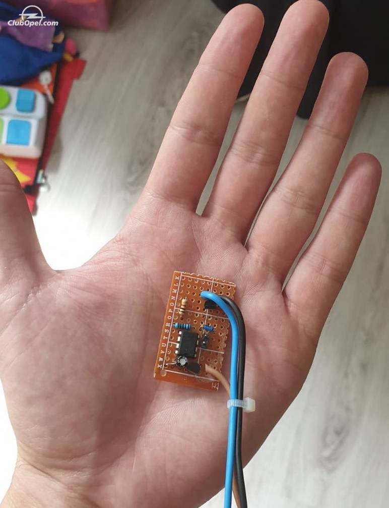

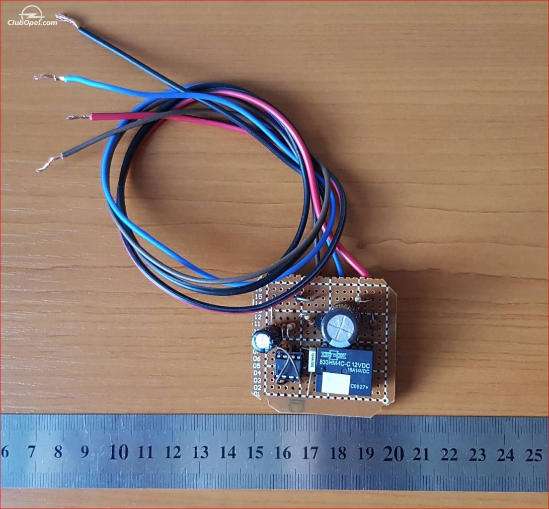

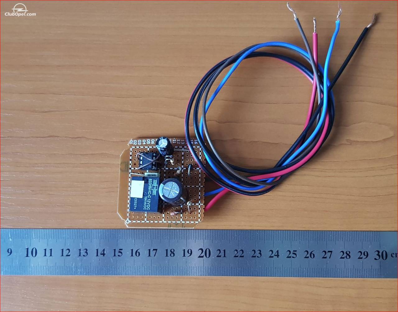

Gata circuitul, la teste funcționează perfect, cred că imi ieșea și mai mic, urmează să îl pun pe mașină.... Very Happy Very Happy dacă se comportă bine am să ii fac un cablaj mai mic.
