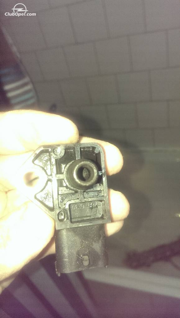

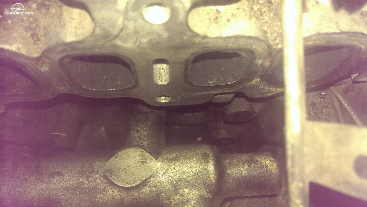

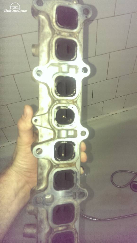

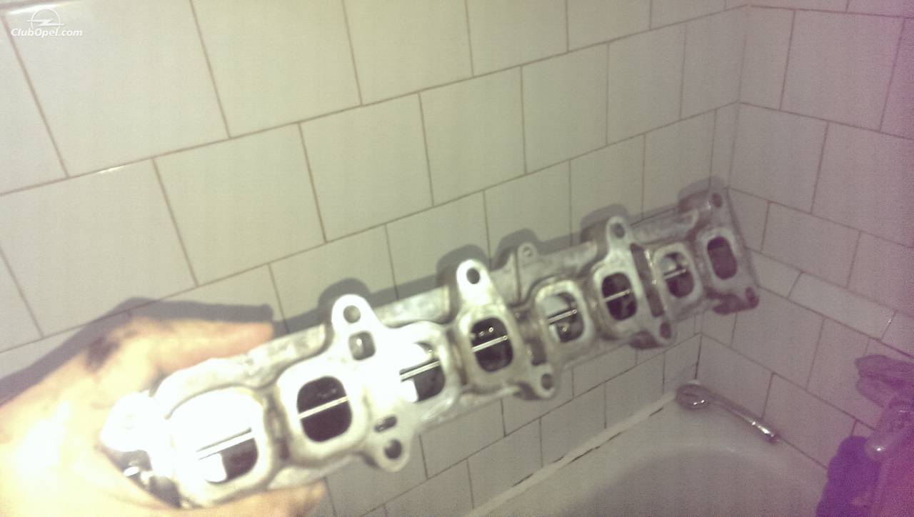

Salut...m-am pus zilele trecute sa desfac clapeta de acceleratie,egr,teava aceea si galeria de admisie...a fost destul de incomod deoarece spatiul este foarte ingust la Meriva...am si curatat senzorul map cu ocazia asta...am avut depuneri pe tija si abia se misca...am curatat-o cu o solutie numita stellar pentru aragaz...a iesit luna si bec....intrebarea mea este cand o sa montez totul inapoi(acum astept suruburi noi si garnituri)...nu mai stiu tija daca se pune pe deschis sau inchis...sau supapa de vacuum o sa isi faca automat reglajul?...multumesc!

tija swirl se trage cand accelerezi da si cu wd 40 la fiecare balama ca sa fie putin gresat garniturilevsund de tabla cu vopsea cauciucata si se pot refolosi fara probl. daca arata bine. bafta!
