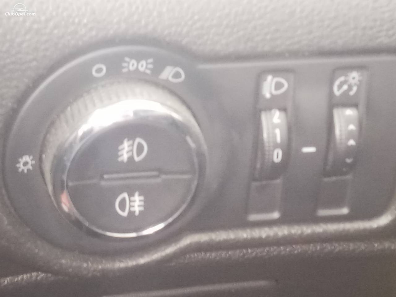

Buna tuturor ! O problema care pe mine mã deranjeazã uneori e imposibilitatea de a staționa cu motorul pornit fara a se aprinde daylights și luminile bordului, displayului ... A incercat cineva sa dezactiveze cumva aceste lumini pt a nu se mai aprinde automat ? Cum a procedat sau ce posibilitãți exista ? Vã mulțumesc anticipat.

Roteste butonul de lumini din stanga bordului , spre stanga .

Mulțumesc ! Nu sunt la mașinã, existã și poziția asta fara a forța blocul de lumini ? Și n am incercat eu ? Mulțumesc mult ! Sper sa funcționeze.

Rotesti usor maxim stanga si se stinge daylight, butonul ar trebui sa stea pe auto , dupa ce rotesti va reveni pe auto singur, doar ca se stinge tot.

Am verificat, n am aceasta posibilitate la Astra j 2014 . Alta posibilitate ?

L am tras, l am apãsat ... Incercat doar cu cromul ... Nici o șansã la mine.

La modelul tau nu merge, la cele din 2009-20...( cred 12 ) exista aceasta posibilitate, ulterior, odata cu intrarea in vigoare a normei europene privitoare la daylights, s-a scos. http://www.automarket.ro/st...le-noi-36194.html
