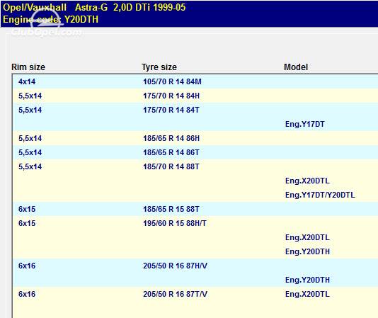

Nu stiu daca te ajuta cu ceva.
Cred ca din fabrica lea avut pe acestea
195/60 R15 88H / T
https://www.clubopel.com/vie...p=1781398#1781398 - Citeste aici.
