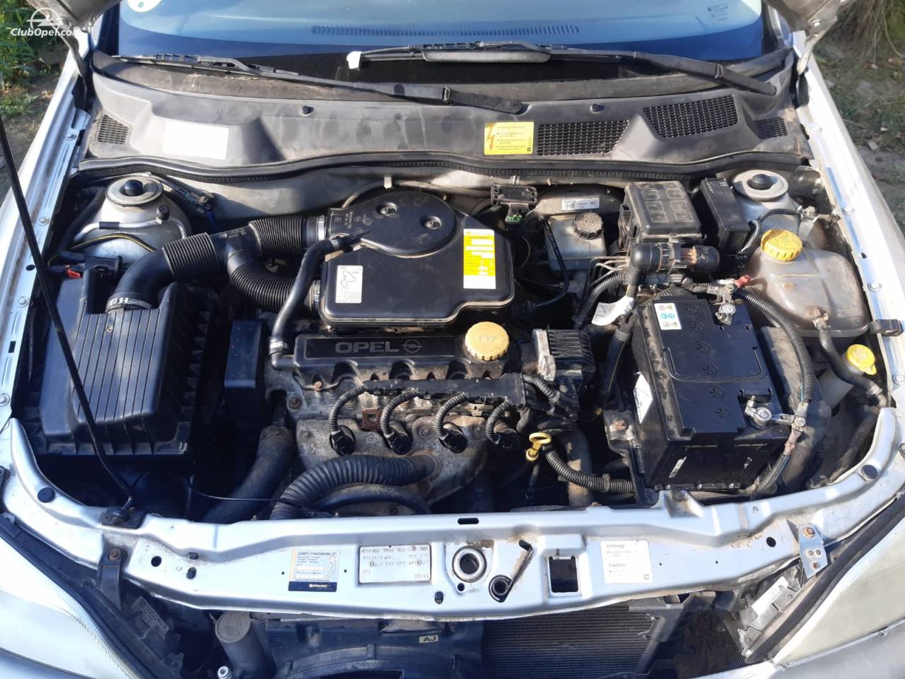

Salut! Am o problema cu un opel astra g cc din anul 1999 (Tin sa precizez ca masina nu a mai fost pornita de 1 an) . Nu porneste. Cand dau la automat se aude cum invarte electromotorul dar nu da niciun semn ca ar vrea sa porneasca. Are momente cand porneste (cu greu, impinsa, zgaltaita, cu o gramada de rateuri) in rarele momente cand porneste scoate un miros foarte urat de carburant ars, daca o las putin se regleaza. Cand reusesc sa o pornesc daca merg usor nu are nicio problema,dar daca trec de 3000 de turatii se aude cum imi da lovituri in filtrul de aer.
In ultimul timp am schimbat: Bujiile, senzorul vibrochen, Pompa de combustibil, Filtrele, Setul de distributie + accesorii (Curele,role, pompa de apa) si Suportii motori.
Multumesc anticipat pentru sfaturi

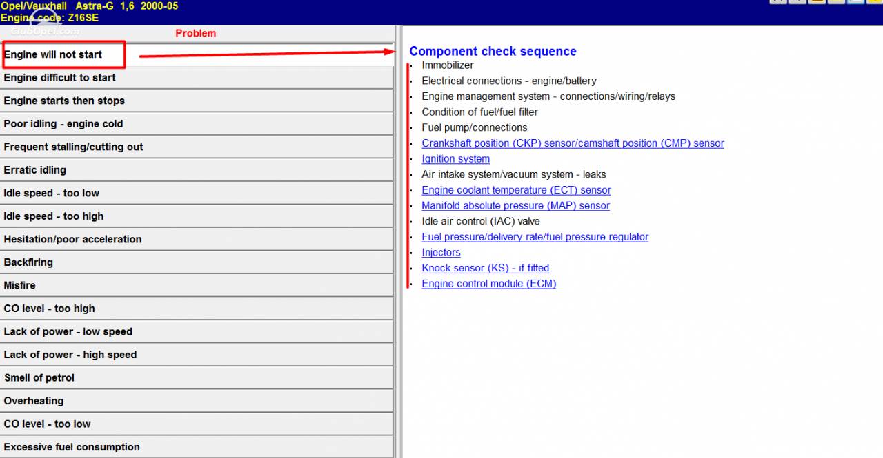

Salut
vezi mai jos.
Si eu sint de parere ca ar fi bine sa faci o diagnoza.
