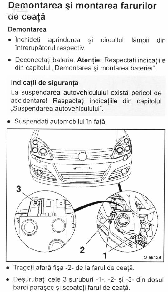

Salut. M-am trezit cu proiectorul de pe partea soferului crapat si as vrea sa il schimb. Ieri m-am uitat sub masina si am incercat sa imi dau seama cum as putea sa il schimb.
Trebuie sa dau jos toata bara ca sa schimb acel proiector? pare sa fie blocat de rezervorul lichidului de parbriz.
Daca trebuie data jos bara,exista un tutorial ceva? Am cautat aici si nu am gasit.
Multumesc!

Salut, da trebuie sa desprinzi bara atit cit sa iti permita sa umbli de sus la proiector in partea de sus, in partea de jos cele doua suruburi le poti infileta daca ridici un pic masina . Bara se da repede jos, 2 suruburi la ambele roti, se da jos si grila si acolo mai ai citeva cleme, si dupa incet incet o desprinzi de pe semiaripi. P.S. Spor la munca
