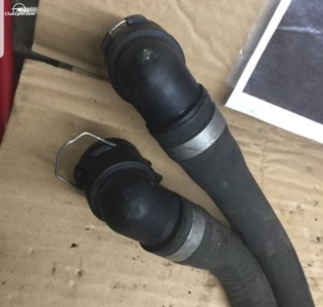

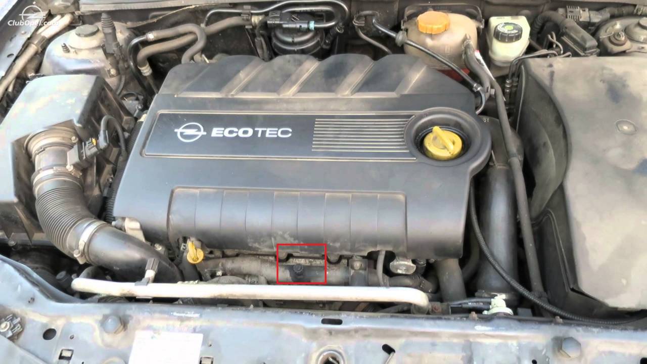

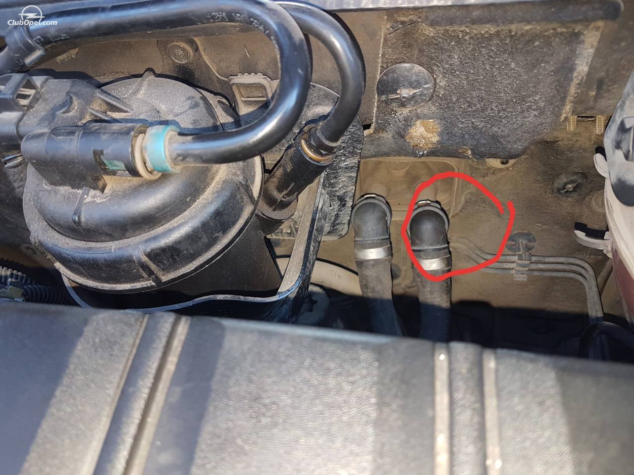

Salut. Vreau sa fac schimb de antigel la Opel Vectra 2005, motor z19dth.
De golit sistemul de racire ma pricep.
La umplerea sistemului in manual spune: "1. Desfaceti cupla rapida "Quick Connector" din admisia incalzirii, aflata in stanga fata de directia de mers inainte.
2.Turnati lichidul de racire in vasul de expansiune, pana ce iese pe la Quick Connector. Inchideti Quick Connector."
Nu stiu cum arata aceasta cupla si unde se afla. Ma gandesc ca se refera la un buson al radiatorului in partea dreapta sus a acestuia (cum te uiti la masina). M-am uitat la radiator, dar e putin spatiu si nu vad clar componentele.
Multumesc anticipat!

Eu am inlocuit pana acum de 2 ori antigelul implicit am demontat absolut toate radiatoarele. Cel de apa nu are decat un mic robinet din plastic pentru golire. Cred ca acea cupla rapida este acea rozeta care se afla pe teava care o vezi in spatele tevilor de la clima. Iti recomand sa nu desfaci deloc. Era discutie aici pe forum ca s-a rupt si a trebuit sa improvizeze ceva. Instalatia se va aerisi singura si doar va trebui sa completezi in situatia in care nivelul este sub minim. Eu personal am golit pe la acel robinet care este in partea dreapta jos, dupa care l-am inchis si am purces la umplere. Am bagat 3l de antigel HEPU G12 si 3 de apa distilata. Am rulat cativa km si am mai completat cu antigel. Spor la treaba.
