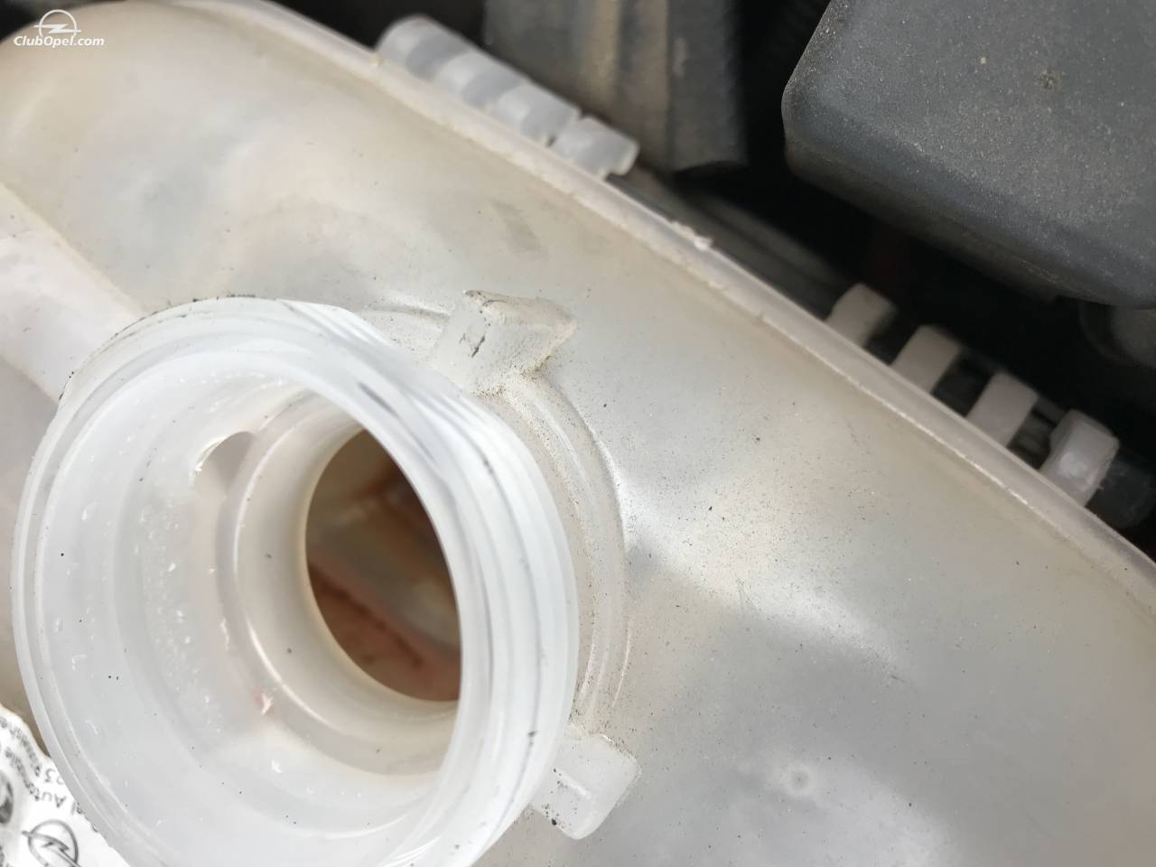

Reinviu si eu acest topic cu o problema asemanatoare. De cand s-a racorit un pic afara tot aud bolboroseli in spatele bordului ca si cum ar picura apa dar numai in acceleratie dupa 2000 de ture si dupa ce o pornesc. Nu conteaza daca motorul e cald sau rece. Dupa ce accelerez de 2-3 ori tace si sute de km daca fac.

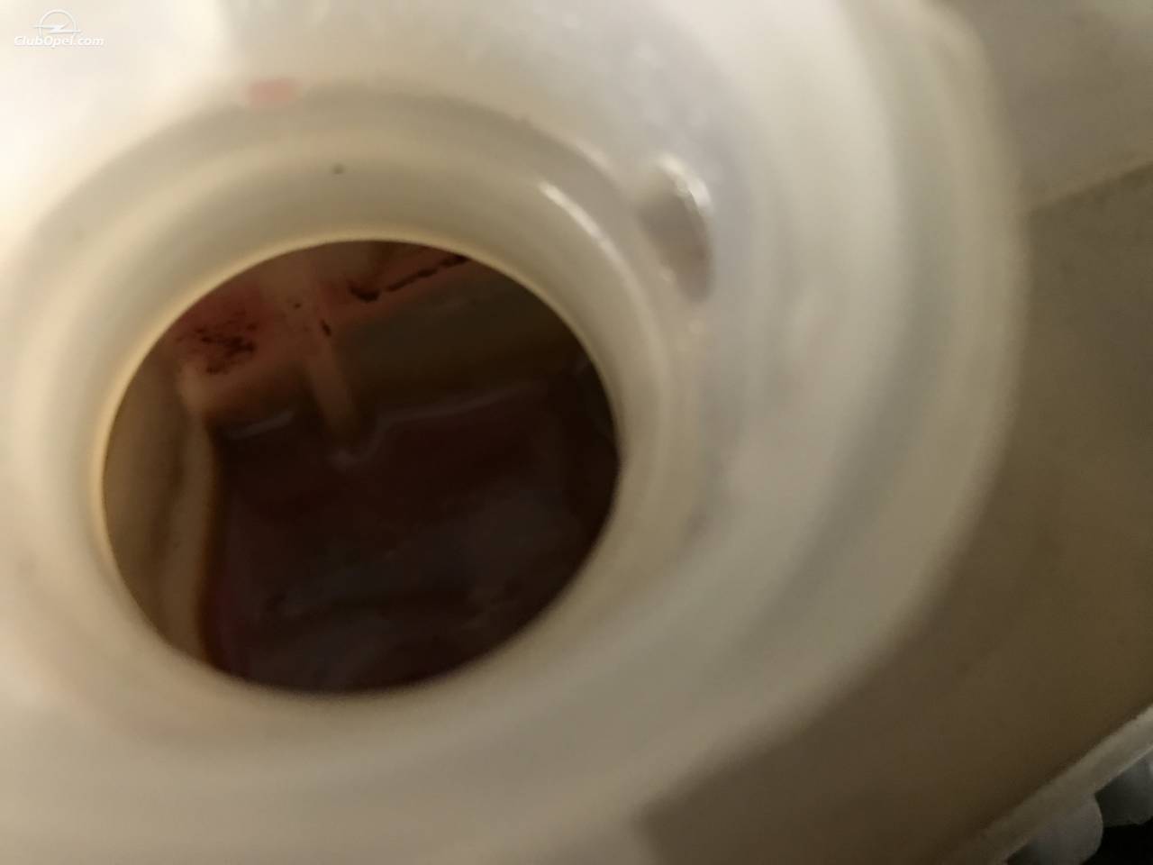

La o verificare de rutina am gasit antigelul cu un deget sub linia de “cold” si cel mai frapant, niste mici depuneri pe peretii vasului de culoare neagra-ruginie. Vasul e a fost schimbat in februarie impreuna cu lichidul de racire. De atunci am folosit masina cca 20.000 km fara probleme si in continuare se comporta normal motorul cu exceptia acelui zgomot din spatele bordului.
Uleiul e ok fara spuma si antigelul la fel, nu pare sa aiba ulei in el.

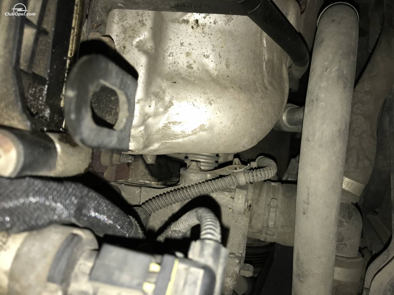

Se pare ca garniturile de la racitor ulei sunt duse. Sunt scurgeri importante in spatele galeriei de evacuare, in special deasupra compresorului AC.
o sa merg la o verificare in service.

Am schimbat racitorul de ulei si garniturile aferente, dar din pacate am ramas cu zgomotul de apa care curge in radiatorul din habitaclu, la accelerari. Dupa ce motorul atinge temperatura de lucru, nu mai face. Nivelul la lichidul de racire e stabil, caldura am in habitaclu.

- curatat vas expansiune
- pus 3L antigel cu 3L apa distilata, aerisit conform manual si se pare ca zgomotul de apa clipocind a disparut.
Se pare ca pe sistem erau usoare depuneri de ulei de la termoflot si depuneri de calcar destul de masive.
