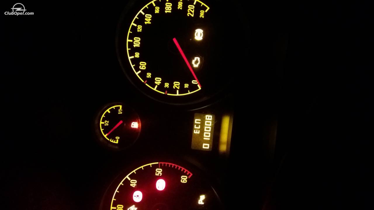

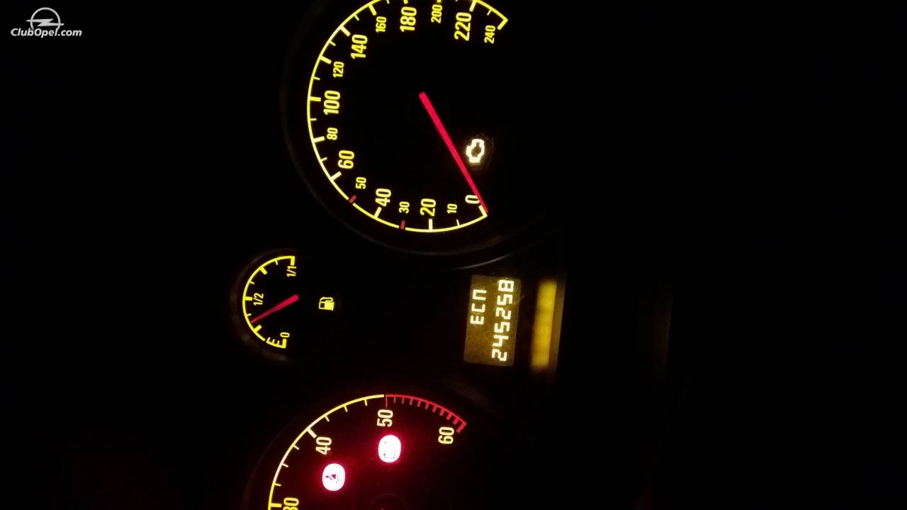

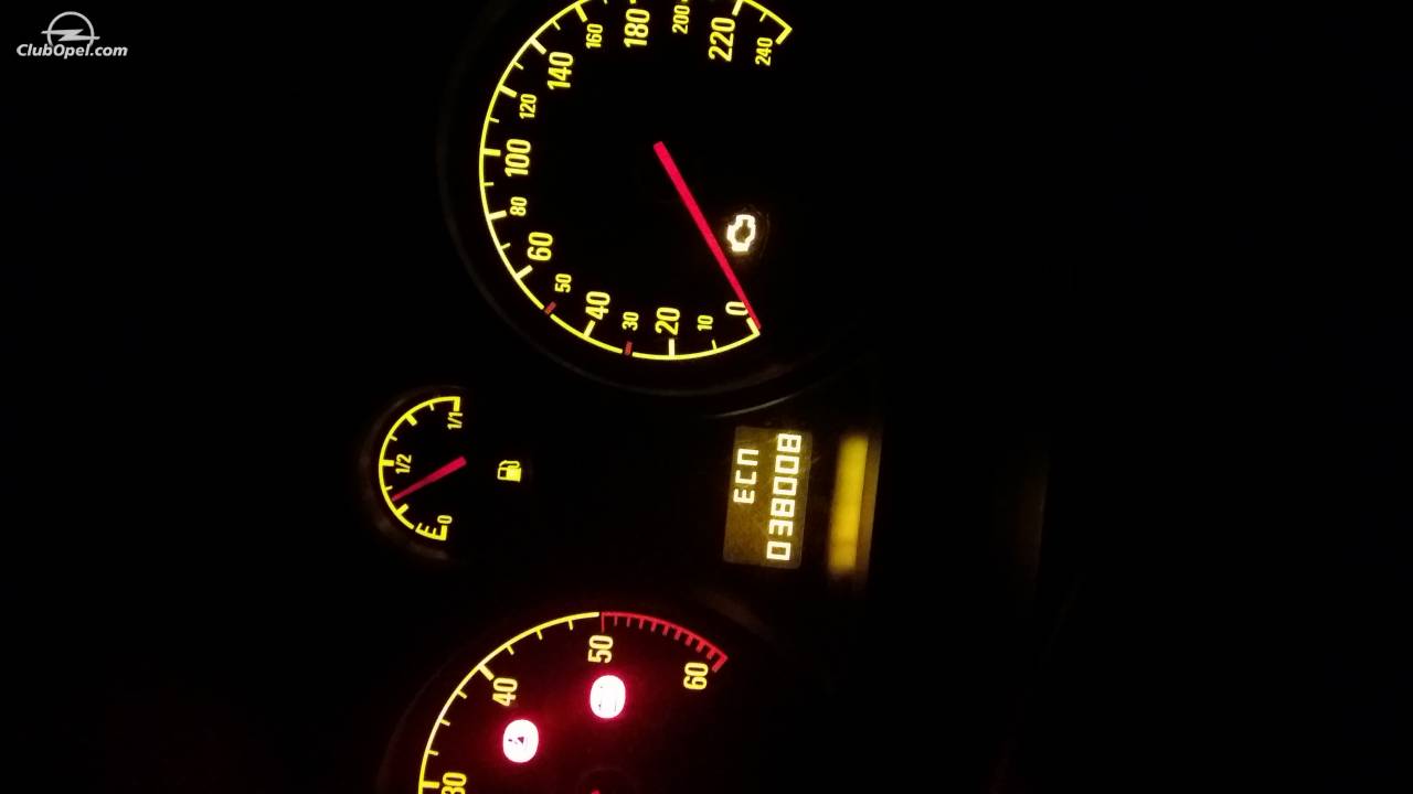

Se aprinde martorul masinuta cu service,am curatat egr, si clapeta de acceleratie, schimbat filtru de motorina, sters eroare .si dupa 30 km sa aprins masina cu service.la testul cu pedalele au iesit urmatoarele.ecn245258,038008,010008 .masina motorina 19 cdti- 120- 88 kw va rog daca ma puteti ajuta cu sugesti. Multumesc.
  • Mesaje scrise: 7,042
Salut.
P2452 Particulate Filter Pressure Sensor Low Voltage - DPF defect;
P2452 Particulate Filter Pressure Sensor Pressure not Plausible with Barometric Pressure - DPF defect;
P2452 Particulate Filter Pressure Sensor Hose Line Malfunction - DPF defect;
P0380 Glow Device General Error - minim o bujie arsa;
P0100 Mass Or Volume Air Flow Circuit Malfunction - debitmetru.
