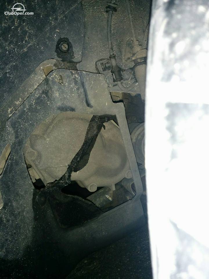

Se pare ca de aici se aude . Aveti ideie ce este acolo ?

Cutia de viteze se vede in poza!

Cu ambreiajul apasat pana la capat se aude ceva?
Daca nu, atunci e ceva in zona cutiei (rulment de presiune, cutie de viteze).
Daca se aude dar mai incet, e posibil sa fe placa de presiune, discul de ambreaj sau volanta.
Evident, nu exclud si potentiale probleme de motor.

Da se aude si cu ambreiajul apasat.
Dar amreiajul tine unde pe la jumate si nu da semne de a patina in nici o treapta + ca intra foarte frumos in viteaza.
Deci mai plauzibil este rulmentul de presiune 😢
