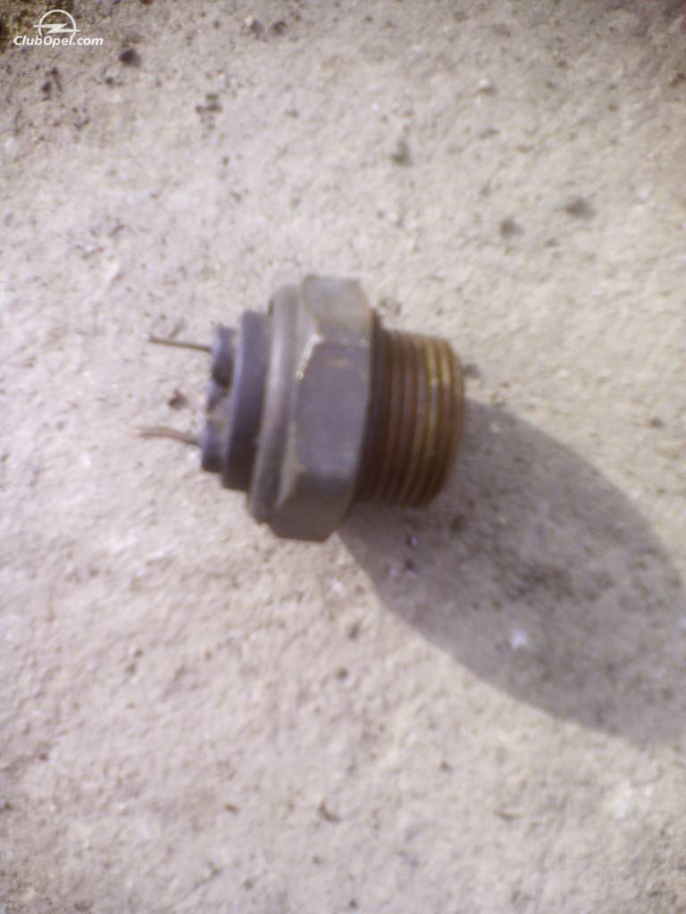

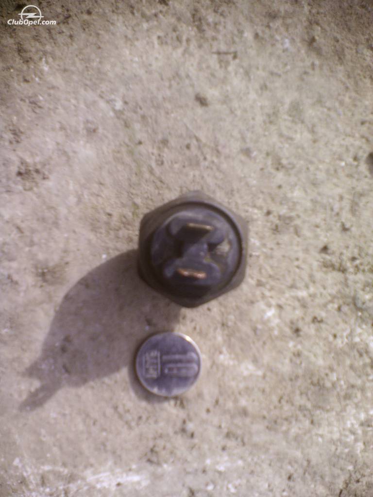

Salut, se da urmatoarea termocupla din poza. Pe ea nu scrie absolut niciun cod ci doar "96-92". Are mufe-papuci e diferita ca forma de cea "originala" care are o mufa ovala si deschide la 88 inchide 83.
Am cumparat una pt modelul meu de masina si am refacut legaturile la starea initaiala dar merge cam tot timpul ventilatorul si e frig in masina, caloriferul e putin infundat.
De la ce masina e sau cum o pot gasi?

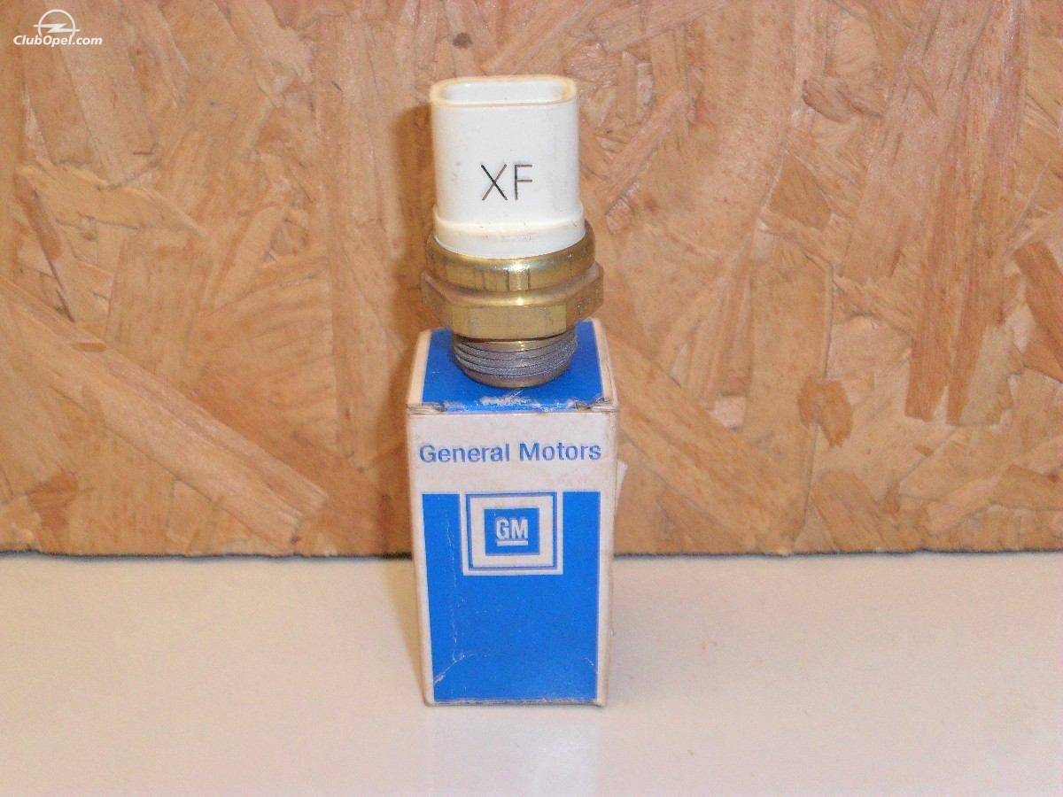

Si pana la urma ai gasit ce termocupla ai pus?
Din ce vad sunt mai multe modele...
Punct de cuplare - Punct decuplare
100 - 95 °C
88 - 83 °C
87 - 82 °C
Nr. de cuplaje: 2
Dimensiune filet: M 22x1.5
Deschidere cheie: 29

Asta-i partea proasta, nu e pusa de mine, asa a venit din Germania. Si da intradevar, e m22 cu 1,5. Partea proasta e ca nu e de modelul asta, nici macar nu cred ca e de Opel, pe la Forduri am mai vazut asa. Prima varianta, cea de 100-95, e prea "sus", da apa afara din vasul de expansiune. Cea de 87-82, pune prea mare stres pe e-ventilator. Masina are doar in Ro peste 100.000km prin urmare nu are rost sa imi bat capul cu "de ce intervalul asta de temperaturi". Acum pe masina asta e montata tot termocupla in cauza, se pare ca face contact unul dintre papuci, doar fortat in jos.

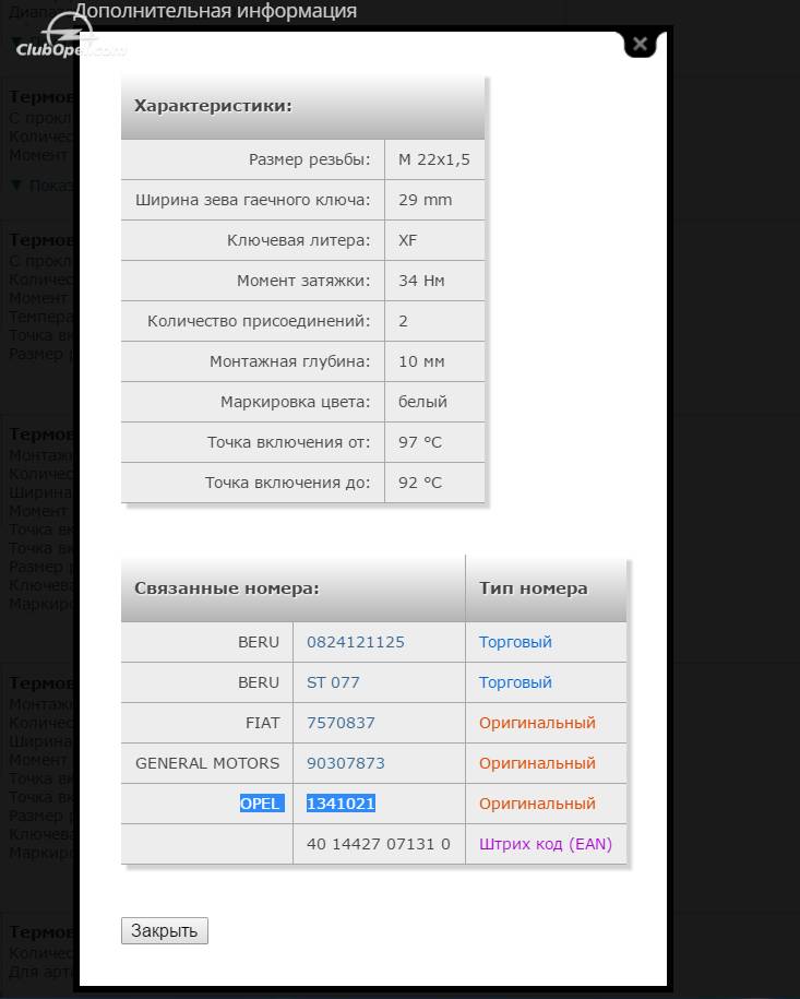

Atunci cauta cu 97-92
De preferat la un magazin cu piese pe stoc gen unix (sau vezi la piese auto ce poate sa aduca... cu 97-92) poate ii ajuta si poza...
Cu 96-92 nu am vazut pe net... o fii la cate sunt...

Buna ideea cu UNIX, foarte buna ideea cu 97-92.
Fratii rusi au fost foarte productivi 😃
Mii de multumiri T.ion!
  • T.ion
  • Mesaje scrise: 3,454
  • Masina: Zafira 2001 Z16XE
Vezi pe codul 90307873 | 1341021 sa aduca 97-92 ca ce am vazut pe net sunt tot pe codul acela si cu altfel de temperaturi
De asta am spus ca sa o poti vedea ce cumperi sa nu te trezesti ca iti aduce altceva...
Daca mergi la magazinul acela le spui sa iti puie pe masa tot ce are 96-92 si 97-92 si vezi daca ai de unde alege... nu neaparat de opel le spui... (sa fi atent si la mufa etc. si sa nu fie chinezari.)
BERU ST077, VALEO 820212
