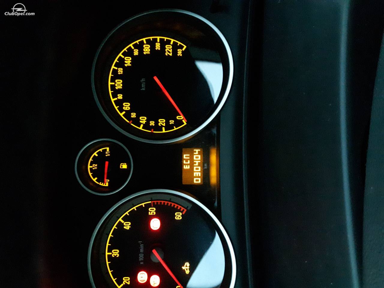

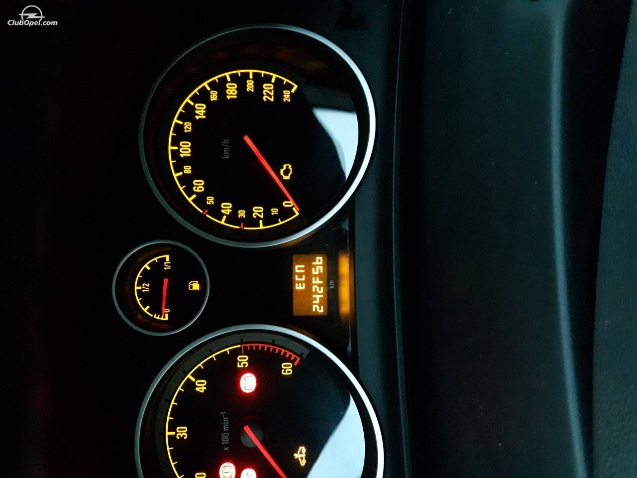

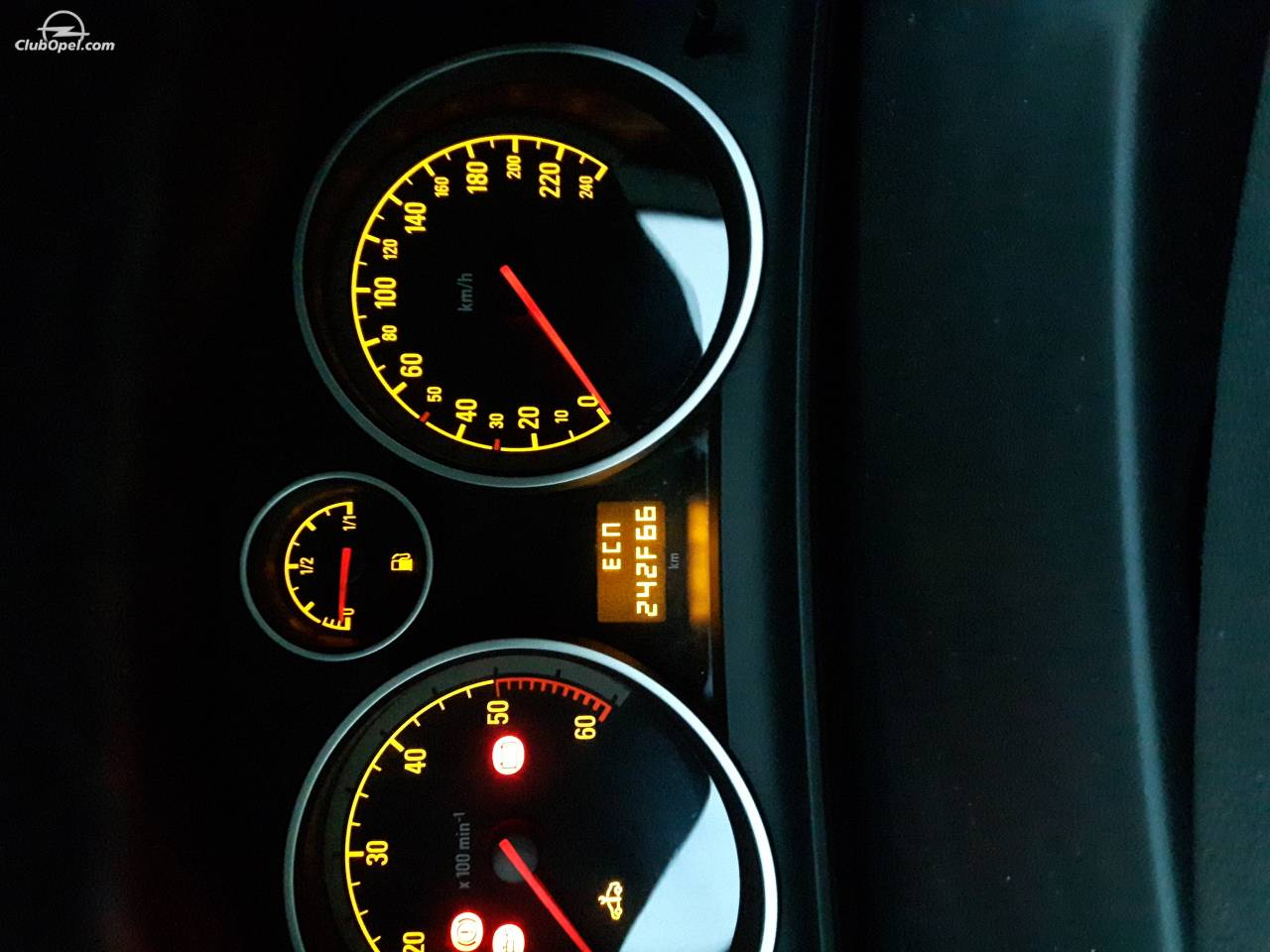

Simptome:
Cod(uri) eroare:
242F56; 242F66; 030404
Model: Astra
An fabricatie: 2008
Cod motor: Z17DTR
Imi sta aprins becul cu motor si din cand in cand si cel cu cheie.
Astept un raspuns
  • catalinclipici
  • Locatie: Valcea
  • Masina: Astra 2008
  • Cont inregistrat: 09 Nov 2016
Opelul este 81 kw de 110 cp am observat ca imi consuma si cam mult ,si se simte si um.miros mai ciudat la noxe
  • vladutsss
  • Mesaje scrise: 969
  • Cont inregistrat: 23 Apr 2015
ECN 030404 Misfire number 4 cylinder - de pe un alt forum, nu sunt sigur.
Iar celelalte doua sunt legate de filtru de particule. Te sfatuiesc sa il anulezi. Succes !
  • Mesaje scrise: 7,042
Verifica mufa injectorului 4. Posibil sa fie oxidata.
Vezi ce se intampla cu DPF-ul.
