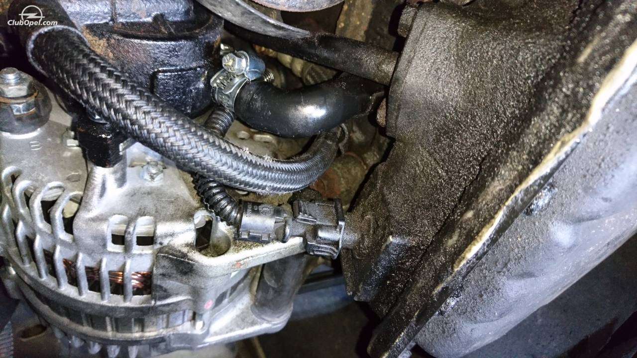

Salurare colegi.... Poate sa imi spuna cineva furtunul negru din poza unde duce sau de la ce vine? Am avut colierul de pe el slabit si imi picura sub masina... L-am strans si sper sa nu mai picure

Este de la pompa de vacum de pe alternator si este golirea de ulei in baie daca l-ai strans este ok. Pe el nu se face presiune mare normal doar ce este in baia de ulei.
