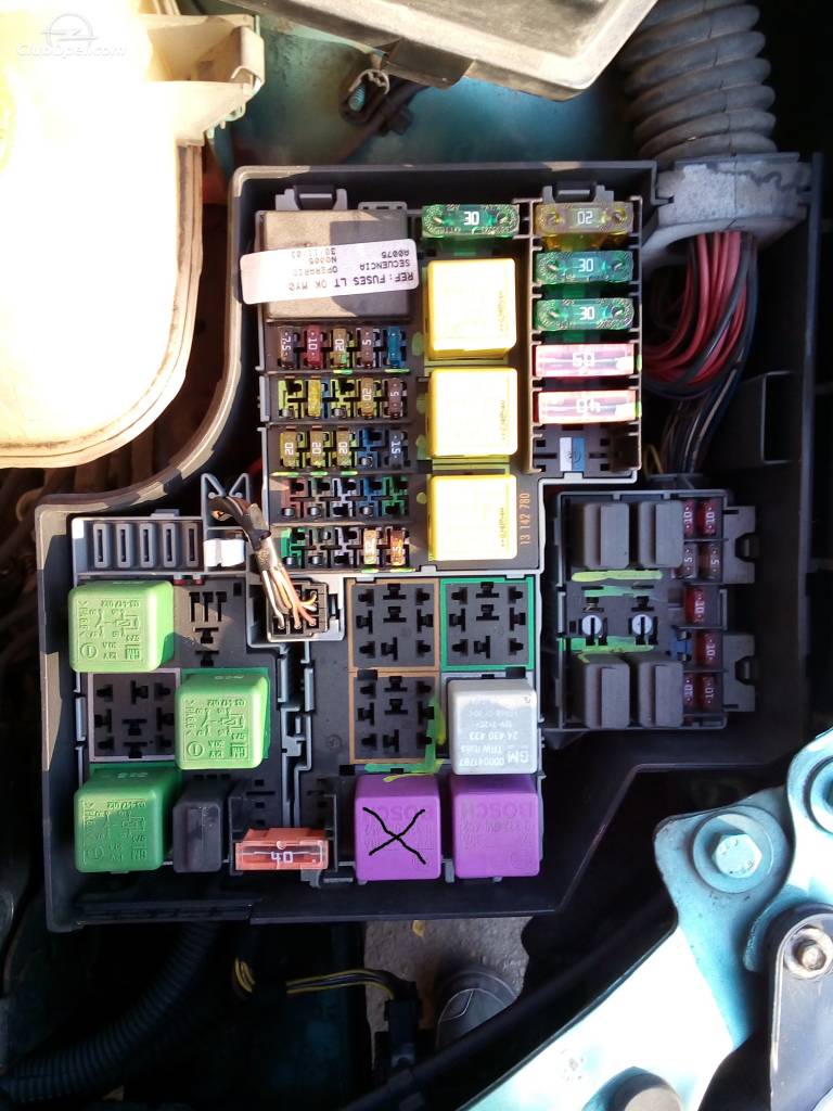

Masinuta mea nu vrea sa mai porneasca. Am tot cautat prin postari dar nu am gasit o problema asemanatoare si sper sa ma puteti ajuta. Situatia sta in felul urmator: cand pun contactul martorul check engine se aprinde intermitent si de la motor se aude un tacanit de la un releu. Am facut si un video ca sa va arat cum se aprinde.
Am investigat la motor de unde vine tacanitul si este de la releul marcat in poza.
Problema asta am mai avut-o de vreo 2 ori in ultima luna dar dupa ce puneam li luam contactul de cateva ori, intr-un tarziu pornea, acum nu mai vrea deloc.
Daca incerc sa o pornesc invarte motorul dar nu poate sa porneasca.
Daca s-a mai discutat imi cer scuze pentru postarea dubla.

Din cate stiu eu mov e la pompa de benzina
  • Mesaje scrise: 7,022
Releul de pompa e cel din dreapta-jos.
Cel insemnat alimenteaza ECU.
Fa proba cu alt releu. Poate scapi usor.

Am incercat sa inversez si releele intre ele dar tot cel din pozitia in care este cel insemnat tacane. In timp ce tacane releul se aude tacanit si de la pompa de benzina si nu se aude bazaitul. Astazi am fost sa incerc sa o pornesc si a pornit de la prima cheie, si a bazait normal si pompa. Mai rau este ca nu stiu cand porneste si cand nu.

Pun contactul si tacane releul de la ecu , cel de langa releul de pompa de benzina , masina nu porneste , testerul nu se conecteaza ! Palpaie becul de la check engine odata cu sunetul de la releu si becul cu cheia cand vrea se aprinde , se stinge .
