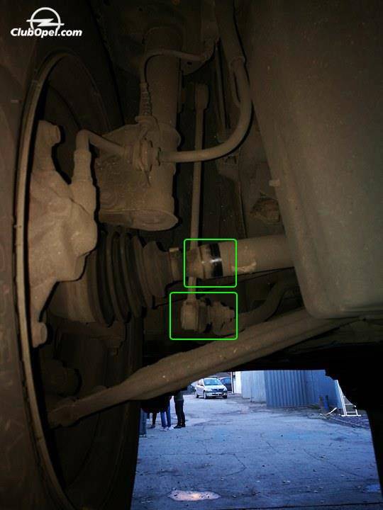

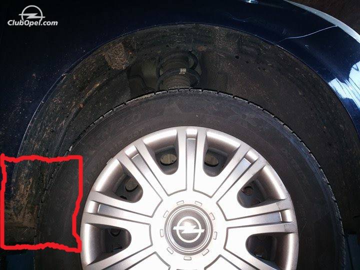

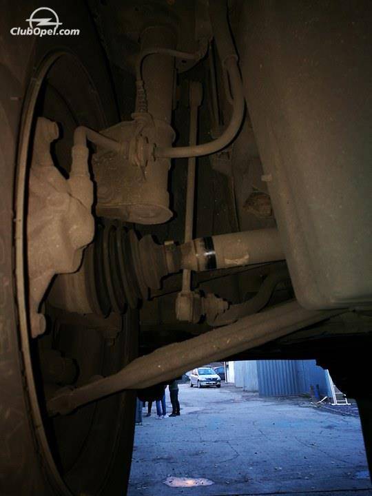

Salut. Am o mica problema cu rotile din fata (mai exact roata din dreapta). In prima poza unde am marcat cu rosu(roata dreapta) este o diferenta de 1 deget fata de roata din stanga. In a 2-a imagine se vede cum bieleta atinge planetara la curbe. Am facut geometria dar nu si-a dat seama nimeni pana acum exact ce ar trebui schimbat. A mai patit cineva asa ceva, vre-o idee de la ce ar putea fi? Nu as vrea sa schimb toate piesele pana imi dau seama exact de la ce e...asta ar insemna sa cheltui ceva bani.

Un accident sau o groapa mare? Din ce spui rotile sunt decalate cu aprox 2cm.
  • jgyprime
  • Mesaje scrise: 9,911
  • Masina: Vectra 2005 Z19DT
singura chestie la care ma pot gandi este ca volanul nu este centrat cum trebuie.
cand s-a facut geometria masinii, s-a pus volanul sa stea drept si apoi s-au reglat bieletele.
dar volanul nefiind centrat, cursa maxima stanga-dreapta e posibil sa fie putin intro parte (adica de la centru spre maxim stanga sa se invarta cateva grade mai mult decat catre maxim dreapta, poate si invers, nu am de unde sti).
in felul asta cred ca este posibil ca la un viraj maxim intr-una dintre parti planetara sa atinga in bieleta.
ai masina cumparata de noua sau ai luat-o sh?
ai idee daca a fost demontat volanul de pe masina vreodata?

Eu zic sa arunci o privire si la bucsa de pe bara de torsiune si la Amortizor la baza unde vine arcul.
Aceste doua parti se ating - probabil in curbe sau cand ei gropi... deci bara este prea mobila ca sa ajunga pana acolo.
O inspectie vizuala la toata zona Amortizor, Amortizor - baza pe care vine arcul (sa nu fie lasata) , Arc-ul, verificat balansul la arc - amortizor, prinderile de pe fuzeta, bucse trapez, bieleta antiruliu (miscat mai serios de ea.), planetara verifica jocul.... , Miscat de roata - cu ia montata (pe verticala si pe orizontala)
Ce ai semnat cu rosul atinge aripa - Ca nu prea am inteles... nu se vede prea bine...
Masina este ridicata cred in prima poza...
Cand verifici ceva tu verifici numai cu roata montata...
(dupa mine se verifica - ce este de verificat cu ia montata si dupa se verifica totul cu ia demontata cu volanul maxim stanga)

Ce am facut cu rosu este distanta dintre roata din drepta fata de cea din stanga. Roata din dreapta este putin mai in spate (cu 1 deget) fata de cea din stanga.

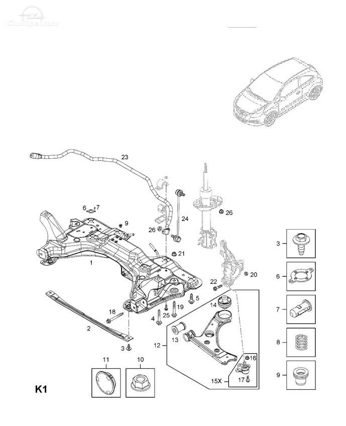

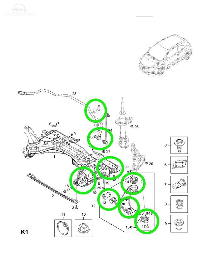

Cred ca trebuie sa verifici tot ce este prins de fizeta
- Trapez - bucsele, Pivot
- Fuzeta sa nu aibe carapaturi la prinderi etc.
- Arc - amortizor, baza - prinderi, si sa nu aibe joc
- Prinderile de pe jug (trapez, bucsi, prindere caroserie pe jug.)
- butucul roti + prinderile
Misca serios de roata... daca are joc vei stii unde sa cauti.

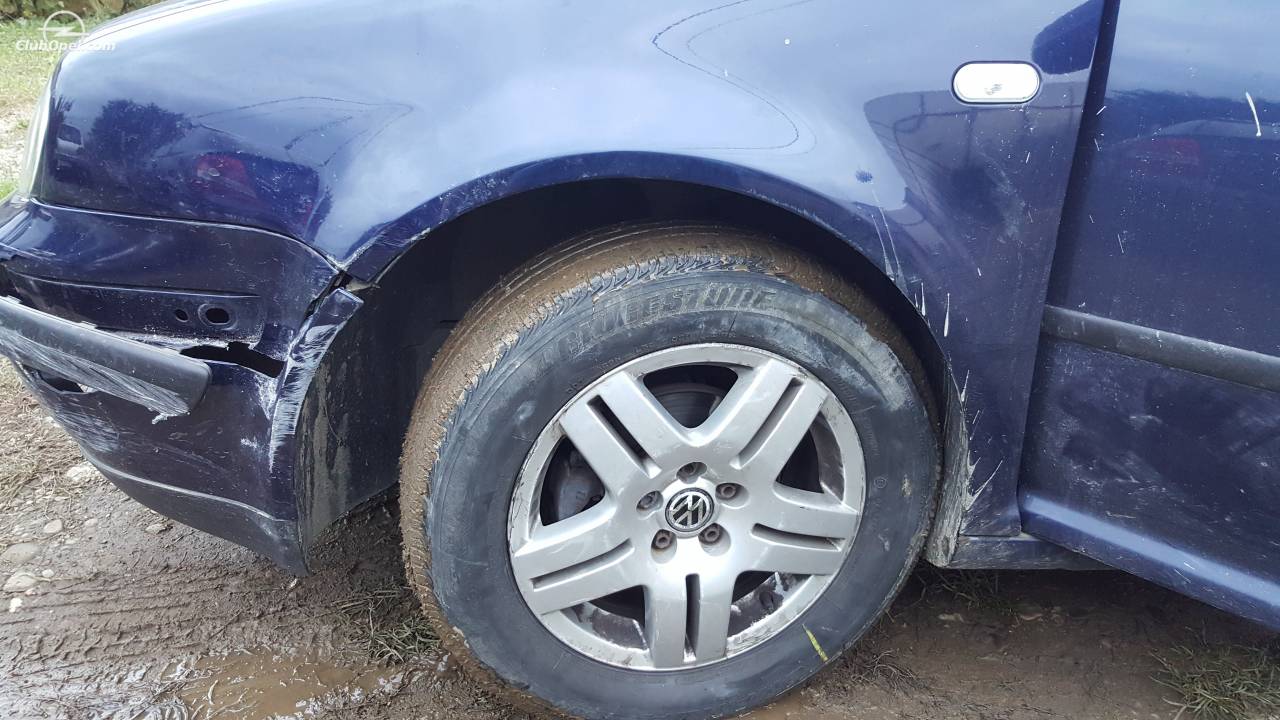

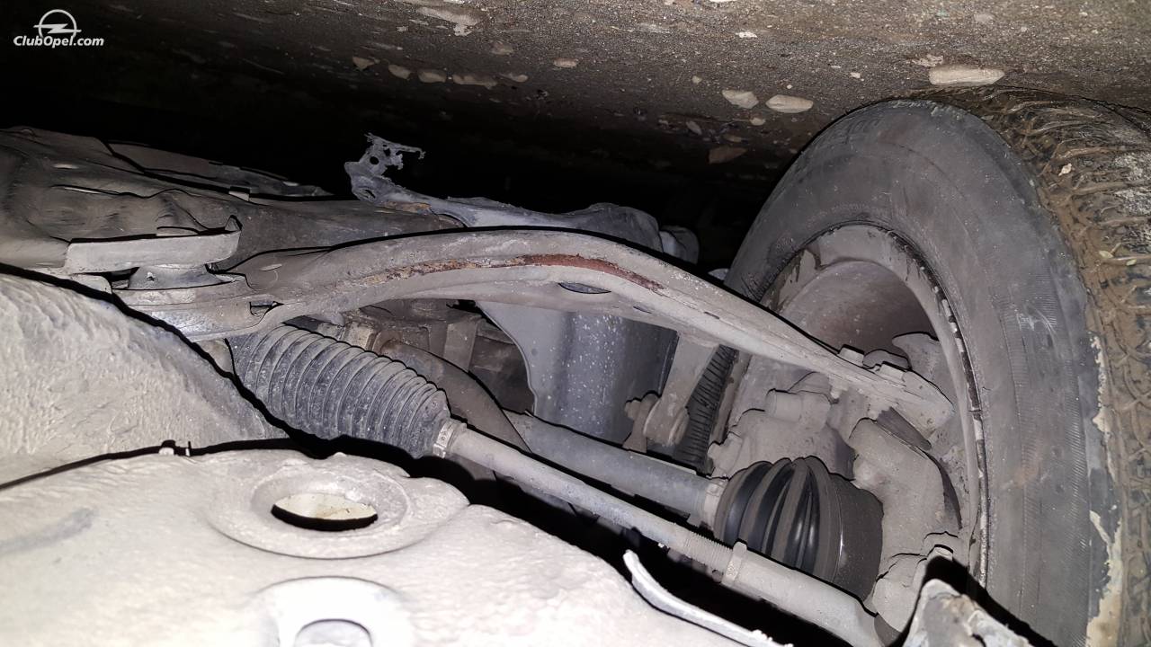

Cel mai probabi o groapa a fost luata cu acea roata, ca urmare posibil sa se fi indoit bascula sau distrus vreo bucsa. La fel de bine e posibil sa fi sudat pe la cadru si sa nu le fi pus cum trebuie... personal nu cred ca este o problema din alta parte decat bucsi/lovitura! Ca si exemplu la masina sotiei, lovitura in roata de atinge si nu poti vira:

Ma gandesc si sus la amortizor unde vine Rulment sarcina, Rulment sarcina amortizor sa nu se deplaseze poate rulment dus sau bucse duse sau rupt ceva...
Prinderile de pe fuzeta chiar daca la prima vedere par OK.

Intr-adevar Georgius a avut dreptate. Bascula fata a fost stramba, desi am dat banii si pe o fuzeta (dar asta este acum). Tura viitoare ca sa nu aruncati cu banii ca mine cei care au o problema asemanatoare incepeti cu Bascula.
