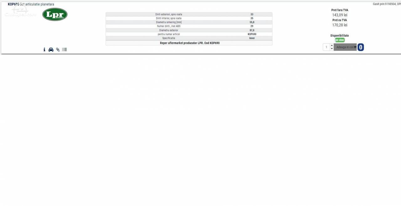

de putin timp sunt posesorul unei zafira opc 2.0t 200cp si am problene cu planetare, mai precis capul de planetara.
am fost la service si a zis ca nu gaseste modelul care am nevoie decat pe comanda si ca pret depaseste 3.000 lei. sincer mi se pare un pret exagerat
aveti idee unde as putea gasi?
din cate mia zis are 35 de zimti la interiir si 33 la exterior.
s-ar putea reconditiona...sau ceva mai putin costisitor?
