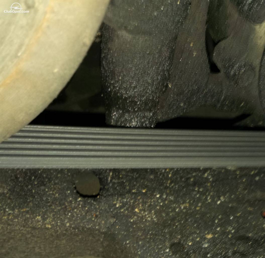

Buna ziua Domnilor,
Sper ca ma puteti ajuta in legatura cu urmatoarea problema.
Am un Astra G cu motor diesel de 2L si mi se tot uzeaza cureaua de transmisie, mai exact se rod doua caneluri dinspre motor.
In vara am inlocuit rola intinzatoare si de ghidare, am verificat si curatat complet toate celelalte role dar dupa cateva zile iarasi s-a ros cureaua si a inceput sa scartaie. (am schimbat 2 curele din vara pana acuma).
Am folosit si spray de curele ca sa nu mai scartaie dar are effect numai cateva zile
Cred este ceva rola nealiniata dar nu reusesc sa identific care (visual toate rolele arata bine), va rog sa imi dati un sfat cum pot sa verific alinierea rolelor ca sa scap odata de problema asta.

Parerea mea e ca ai fulia de vilbrochen uzata.
Uita-te la fulie cu motorul pornit. Vezi daca e aliniata, daca se invarte corect, fara trepidatii.

Am verificat toate rolele inclusive cea de la vibrochen, dar vizual nu nu se vede nimic suspect. Numai alinierea fata de celelalte nu stiu cum sa o verific.
  • Mesaje scrise: 7,042
Fulia de vilbrochen e turnata in cauciuc, care in timp se deformeaza.
Celelalte role sunt metalice si nu se deformeaza.

Iulian, multumesc pentru indicatii. O sa verific mai amanuntit rola de la vibrochen si sper sa rezolv cat de repede.
