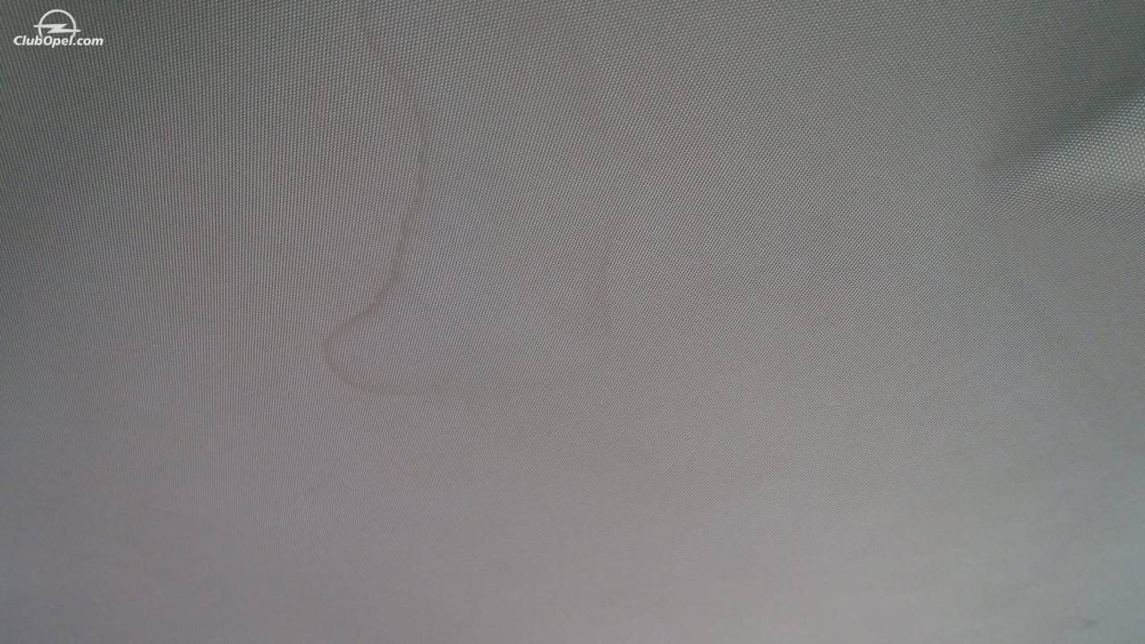

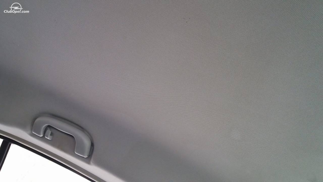

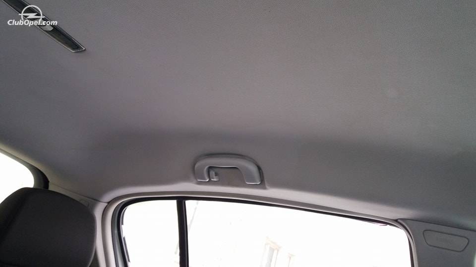

Salut , Mi-au aparut cateva pete ciudate de apa pe tapiteria de la plafon , nu stiu cum ar fi posibil deoarece plafonul nu este ruginit iar garnitura de la antena este in stare buna .
A mai patit cineva asa ceva ?

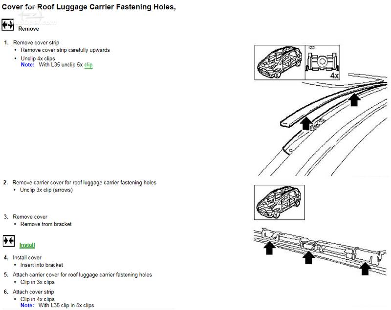

Cerceteazã, sub șina/ornamentul ptr fixare portbagaj(în acel canal), dacã existã o îmbinare(cum bãnuiesc eu), pe lungimea plafonului, între douã elemente de caroserie(2 table gen plafon și panoul lateral) cu sudurã în puncte și la care etanșarea este fãcutã cu mastic(uitã-te cu atenție, ptr cã e posibil sã fie mizerie/noroi și chiar vopsea). Dacã dai de așa ceva, e posibil sã fi cedat masticul, apar niște microfisuri(ar trebui sã fie vizibile cu o lupã, etc), care permit, în timp, infiltrarea apei....Eu sunt Stan Pãțitu, e drept, pe un alt model de Astra...fix așa arãta și la mine, dar eu gãseam și apã, dupã ploi mai puternice, la picioare la șofer și în diagonalã, în portbagaj...
Cam așa:
