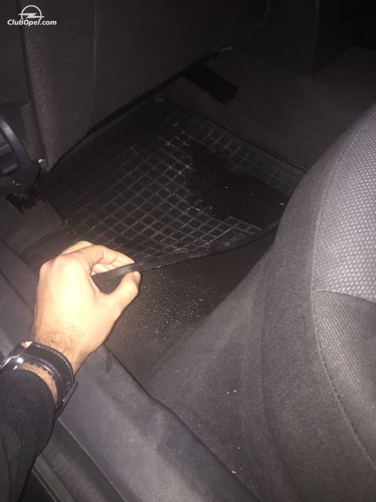

Salut, cand ploua sau duc masina la spalatorie se umple cu apa jos in spatele soferului, tin sa mentionez ca doar in spatele soferului se aduna apa, chederul pe pe de pe stalpul masini este rosu putin.. ar putea fi alte cauze in afara de cheder? Multumesc.

Si eu la usa stanga spate am apa pe cheder jos. Inseamna ca ai o problema mai grava si trebuie sa verifici, cum zice colegul, stand in masina cu lanterna in mana (aprinsa), ca vezi de unde vine apa.

Dute cu masina la spalatorie pui o filmare pe youtube sa vedem cum prelinge si pe unde... fara presuri.
Verifica si cauciucurile (membranele de la usi mai atent) - prelinege de undeva de pe masina, sau de sub masina....
Poate sa prelinga de sus de pe capota... de la usa sau pe stalp in jos.
Vezi daca are ceva suduri electice pe tabla inadita.
Este bine sa nu mai pui presurile ca sa iti poti da seama de unde prelinge sau de unde apare apa...
Poate o poza fara presuri era mai relevanta la fiecare parte.

Apa se prelinge pe cheder, de pe cheder pe masca de plastic si de acolo pe presuri. De ce zic asta? si eu patesc la fel dar cand ploua tare. Am desfacut si usa, nu sunt blocate cele 2 gauri de scurgere, pe la boxa este uscat. Bag seama ca, chederele sunt de vina.
