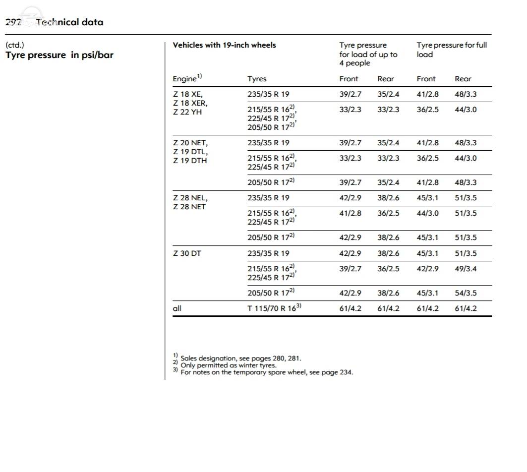

Pana la urma, m-am gandit sa iau direct cauciucuri de iarna pentru jantele pe care le am deja montate pe masina, Cand eram pe punctul de a da comanda, am citit in cartea masinii ca nu sunt permise cauciucurile de iarna de aceeasi dimensiune cu actualele cauciucuri de vara. (235/35 sau 40/19)...
In brief-ul masinii apar ca dimensiuni acceptate 235/35/19, insa nu se mentioneaza nimic de tipul gumei(vara sau iarna).
Nu stiu cum voi proceda inca.

Producatorul masinii ologheaza pe masina anumite dimensiuni de anvelope.
Acele dimensiuni se pot pune pe masina indiferent de sezon.
Iti recomand sa pui pe masina dimensiunile de anvelope pe care le ai in cartea de identitate a masinii...

Salut. Dimensiunile nu le gasiti in talon ci in CIV. Cat despre ce se potriveste sper sa va lamureasca poza asta din manualul de utilizare.

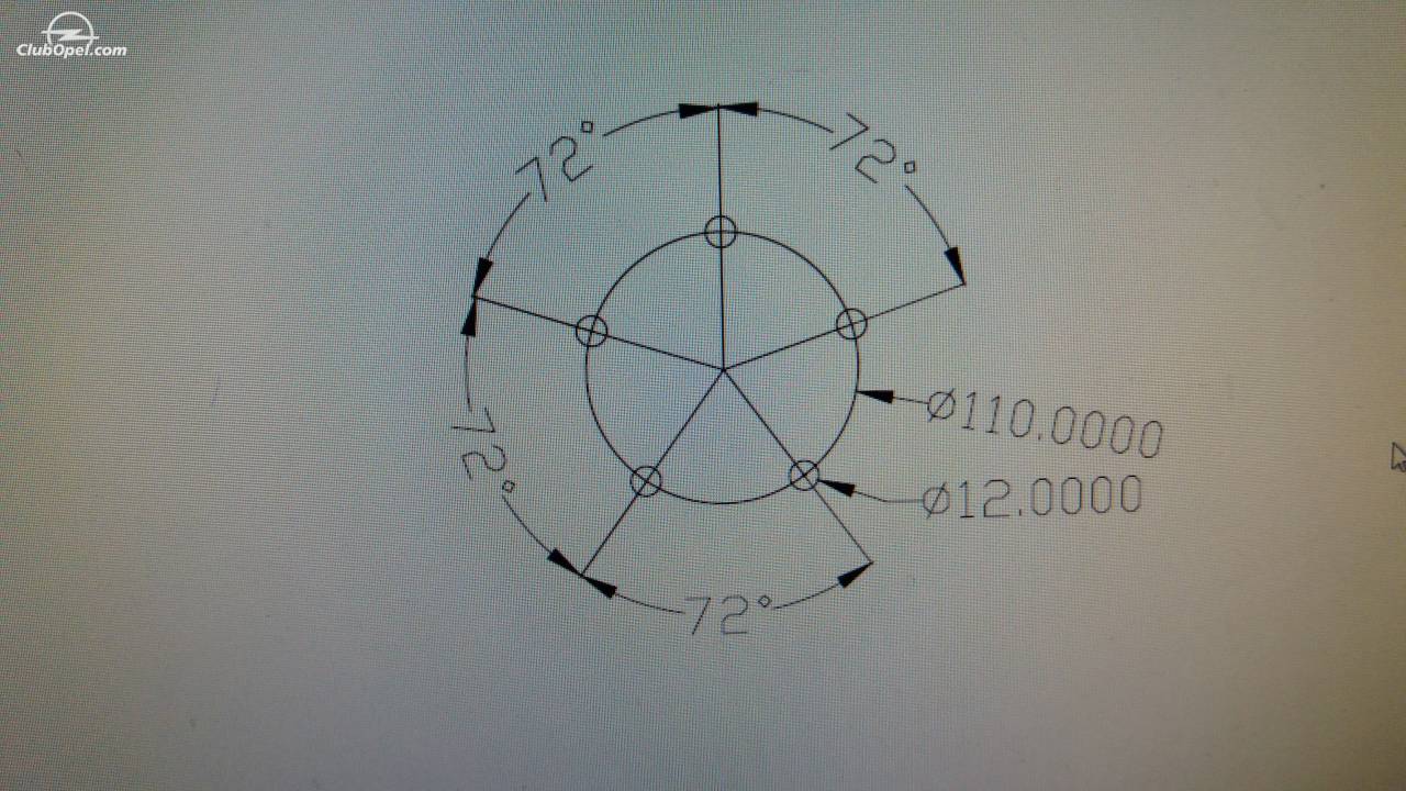

Am atasat o poza pentru a intelege toata lumea ce inseamna 5x110

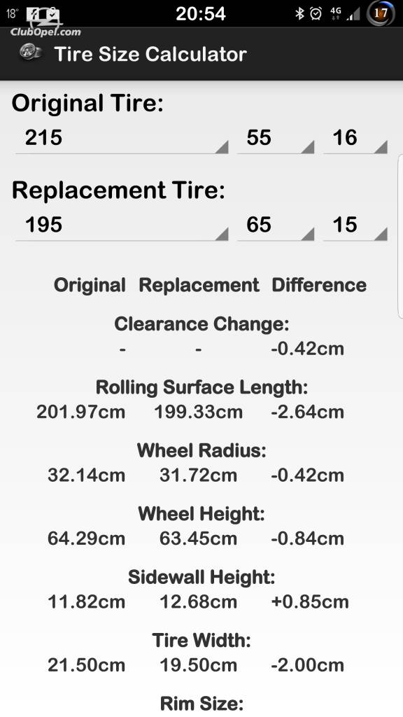

Are cineva pe o vectra c caravan 2008 jenti de 15 si cauciucuri 195/65/15? Sunt curios cum arata pe masina!
  • Mesaje scrise: 7,409
Nu stau rãu, diferentele sunt minore fatã de originalul de minim 16":
Problema e cã dimensiunea ãsta nu e omologatãptr Vectra C ... oricare Vectra C.
  • CCirstea
  • Mesaje scrise: 9
  • Locatie: Valcea
  • Masina: Vectra 2009 Z19DT
  • Cont inregistrat: 27 Mar 2017
Eu am trecuta in carte aceasta dimensiune
Then you're good to go!
