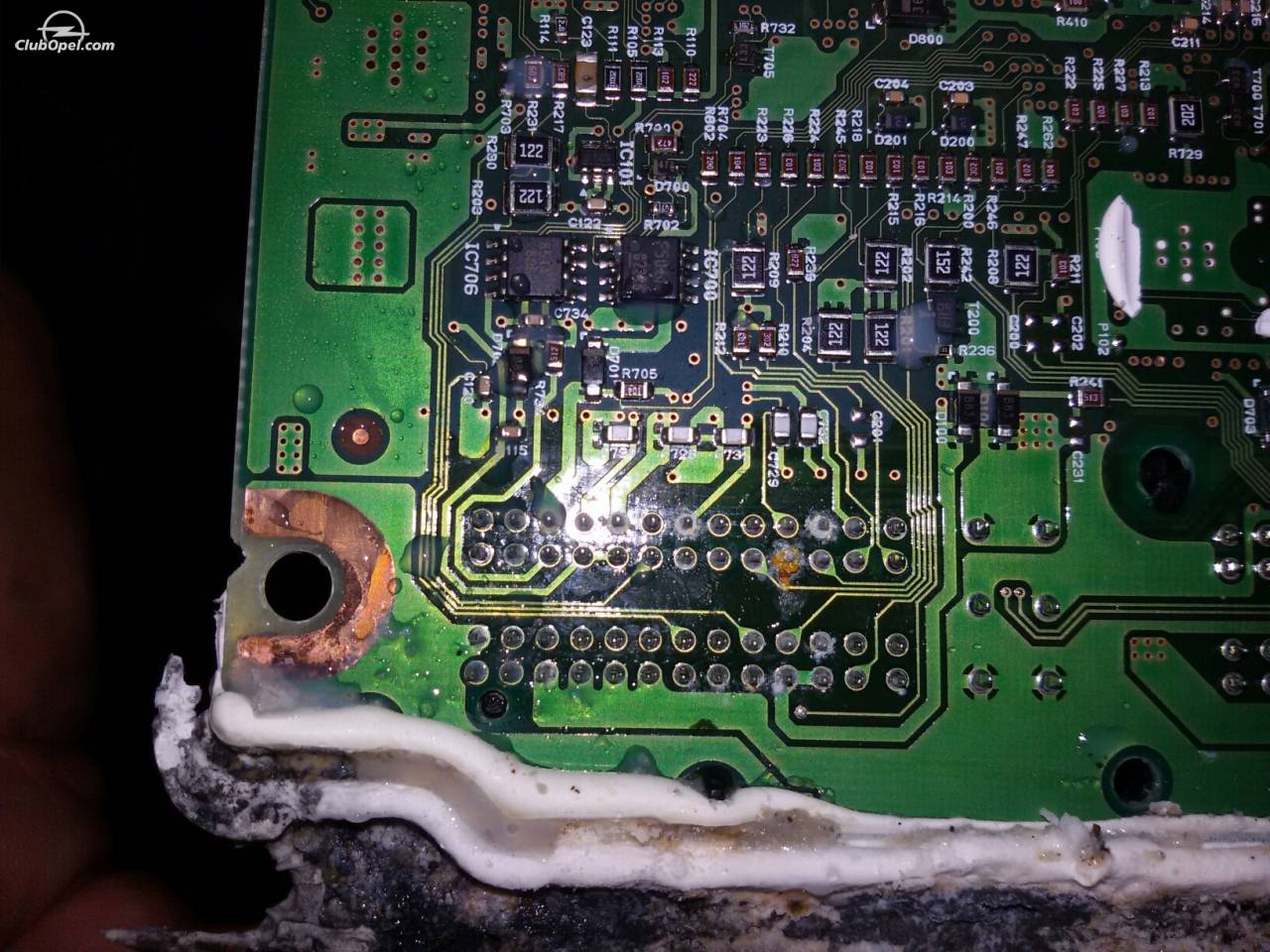

Dupã o sãptãmînã am fost anunțat cã era de fapt o problemã la unitatea de control a mașinii în care era apã.

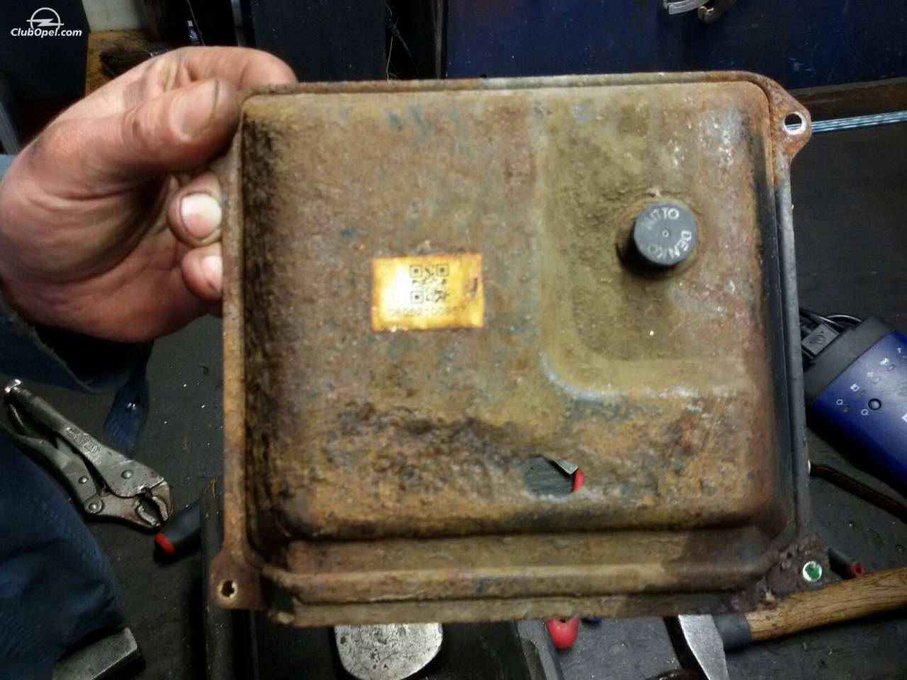

Unitatea de control este amplasata sub aripa stîngã în fațã, un loc unde umditatea este din plin.
Din cauza umiditãții, a ruginit capacul metalic ce acopera unitatea de control pentru a o proteja, iar prin gãurile și crãpãturile create mi-a intrat apa în interior și mi-a defectat aceasta schema elctronicã - unitatea de control, care dupa cîte înțeleg eu ar fi ca o inimã a mașinii.

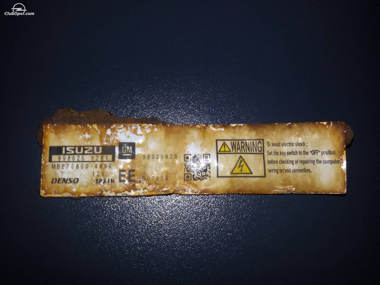

Am atașat și cîteva imangini ca sa vedeți în ce stare este la mine unitatea de control.
Mecanicii au curatat totul acolo, au uscat, au amplasat la loc unitatea de control, și au încercat în mãsura posibilitãții sã izoleze unitatea de control, pentru a preveni pãtrunderea apei în interior, dar dupã cum au menționat și ei, este chiar un loc absolut nepotrivit pentru amplasarea unitãții de control, deoarece în acel loc este imposibil de a se evita umiditatea.
Nu mi s-a dat nici o garanție, așa ca nu știu cît timp va mai funcționa unitatea de control, dupã cum o vedeți și în imagini nu arata prea bine.
O unitatea de control nouã se poate comanda doar din fabrica, este compatibl doar originalul, așa mi-au spus mecanicii la service dar și pe la magazile de piese auto am mai întrebat și mi s-a data același rãspuns.

Acel ECU nu mai prezinta nicio garantie avand in vedere ca a intrat destul de multa apa in interior. Vor aparea din nou probleme, si din ce in ce mai ciudate ca si manifestare. Preferabil ar fi sa se inlocuiasca cu unul sh , in Romania ca pret ar fi undeva la 150 E , plus vreo max 50 imperecherea.
