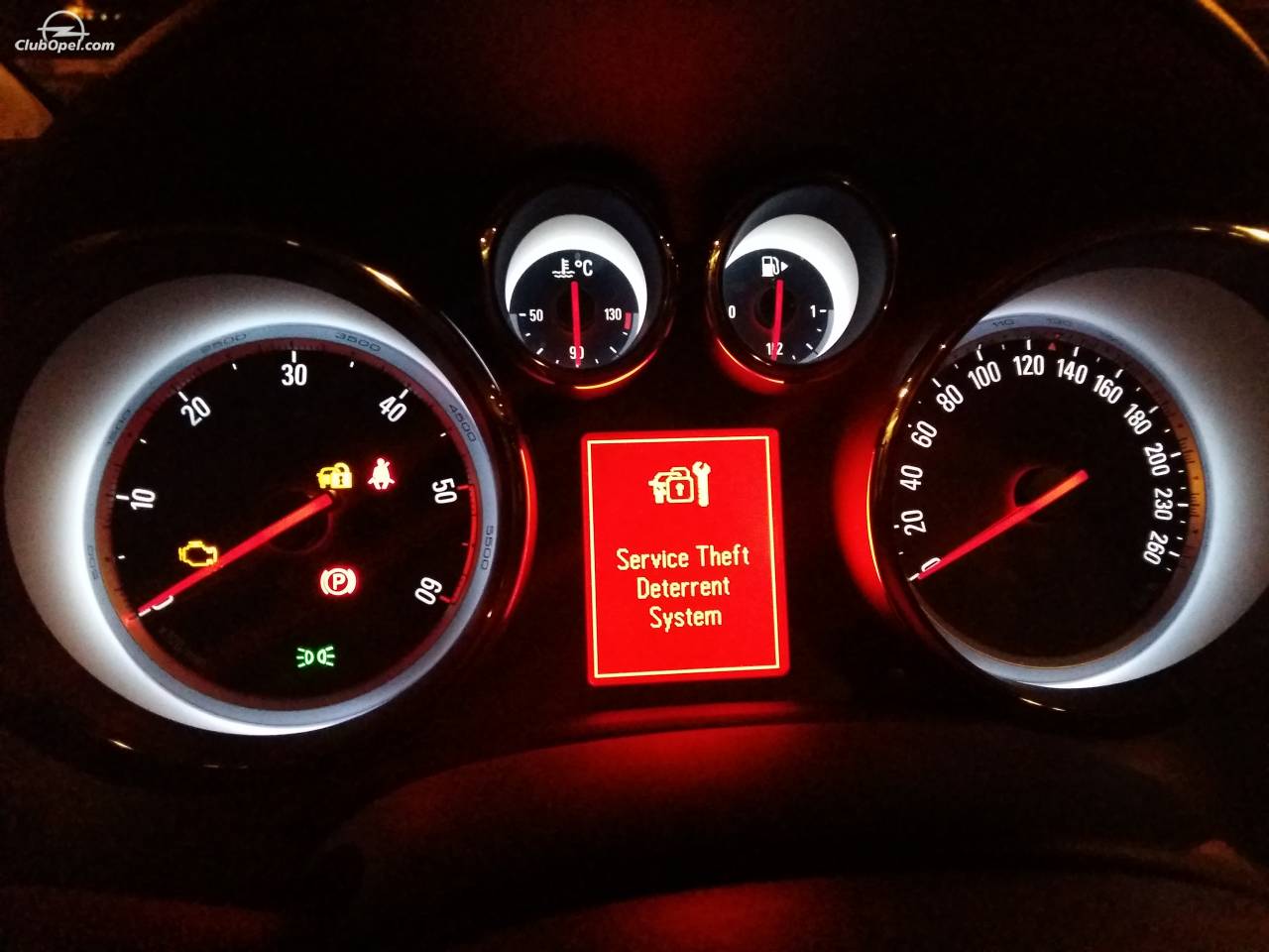

Dimineata cand am incercat sa pronesc motorul am primit urmatorul mesaj in CB: Service theft deterrent system
Si nu vroia sa porneasca.. am scos cheia de doua ori si a tre-a oara nu a mai aparut. De atunci am mai oprit motorul de vreo 4 ori dar nu a mai aparut.
Din ce am citit pe net am inteles ca e o eroare referitoare la recunoasterea cheii.. a mai avut cineva problema asta?
Masina este o insignia sports tourer A20DTC din 2010 .
Multumesc frumos!
