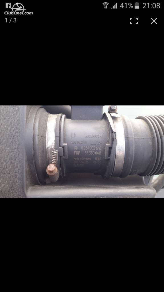

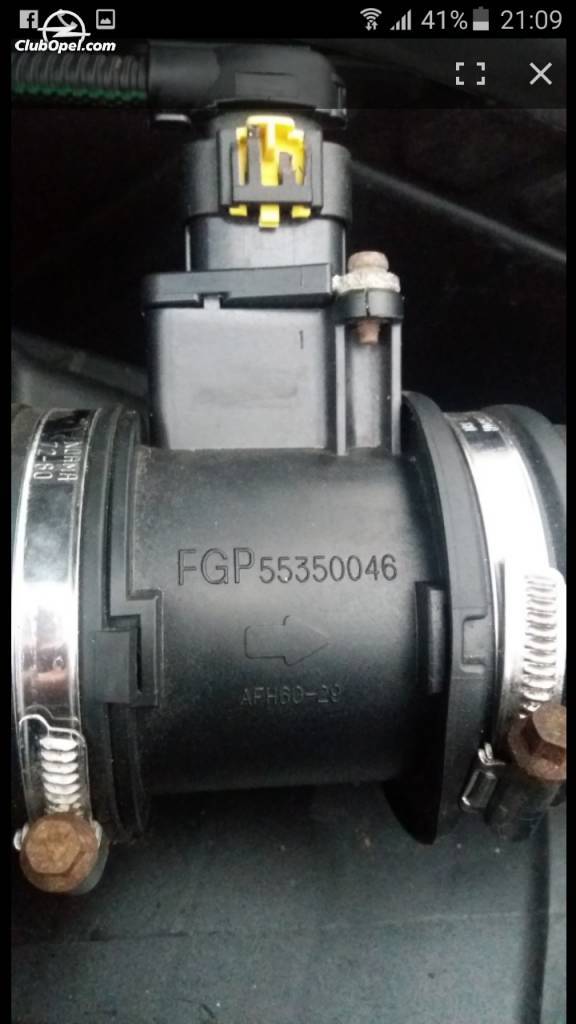

Sant compatibile daca puteti sa ami spuneti va rog.
  • Mesaje scrise: 7,022
Primul e de 1.3 si 1.7 cdti, al doilea e de 1.9 cdti.
Cred ca nu e nici o diferenta d.p.d.v. constructiv.

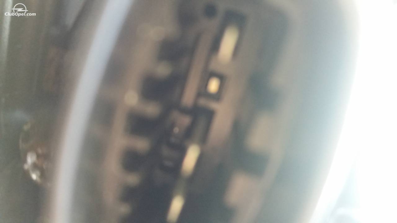

Ba da este mufa la 1.9 are 3 pini sau este rupt unul.?
Are 4 pini sigur 1.9 cdti.
  • geo grozavescu
  • Mesaje scrise: 23
  • Locatie: Caras-Severin
  • Masina: Zafira 2008 Y16XE
  • Cont inregistrat: 06 Nov 2016
Sa inteleg ca am un pin rupt.
Daca ai P0100 sau P0110, e rupt.

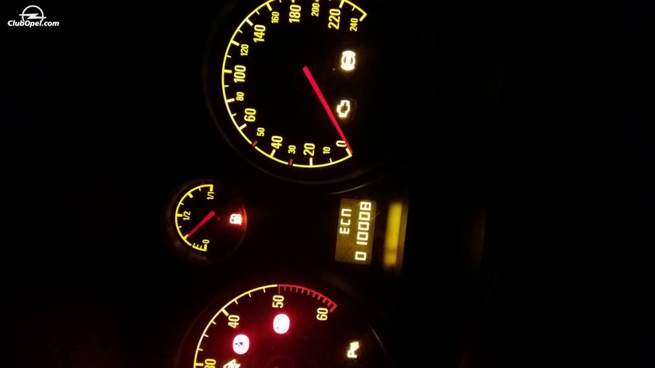

  • geo grozavescu
  • Mesaje scrise: 23
Poza la test pedale
Ai vazut ? P0100.
