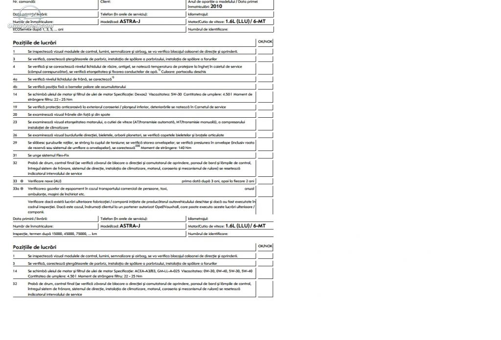

salvezi poza si maresti

bamo ,ai facut la reprezentata revizia? daca da, in afara de normalul schimb de ulei filtre su facut si testele din lista postata de lucio?

cine a facut revizia de 3 ani la reprezentanta sa ne zica si noua daca s-au urmarit pasi din lista lui lucio...chiar sunt curios

clau banuiesc ca nu stiai de lista aia nu ?
lucio de unde ai scos lista aia ca vreau sa o printez si sa ma duc cu ea, sa imi faca tot ce scris acolo........asa ca la ultima revizie la o reprezentanta:)

@burtal - aceaasi lista o au si reprezentantele si dupa aia ar trebui sa faca si revizia - adica sa urmareasca toti pasii de acolo (cand i se da mecanicului masina pt revizie i se printeaza si lista respectiva sa vada ce operatii are de facut )
