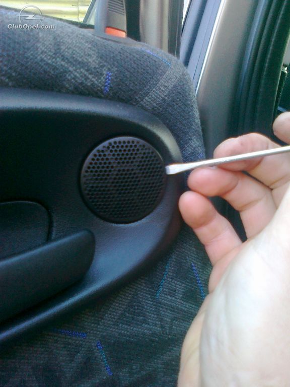

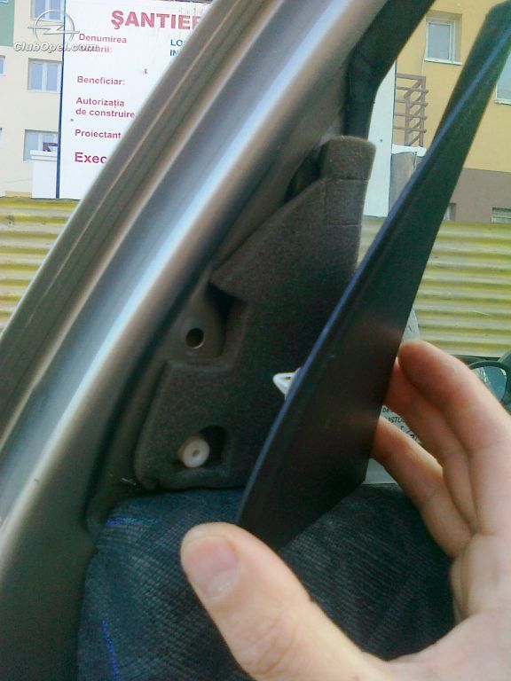

Demontare fata usa spate vectra b. Aveti nevoie de o surubelnita în cruce , una dreapa mai mare pentru a forta fata de uºa sa iasa din clipsuri si una dreapta dar subire, eventual un patent si un cutit ascutit. Sa începem:
Se scoate triunghiul de plastic din coltul usi. Cu surubelnita subtire sub plasic din stînga fortati un pic sa iasa din clipsurile cele doua din plastic. Cum se vede la mine a ramas un clips în usa cum am fortat. Dar se scoate din usa se pune pe triunghi si asa se monteaza înapoi.

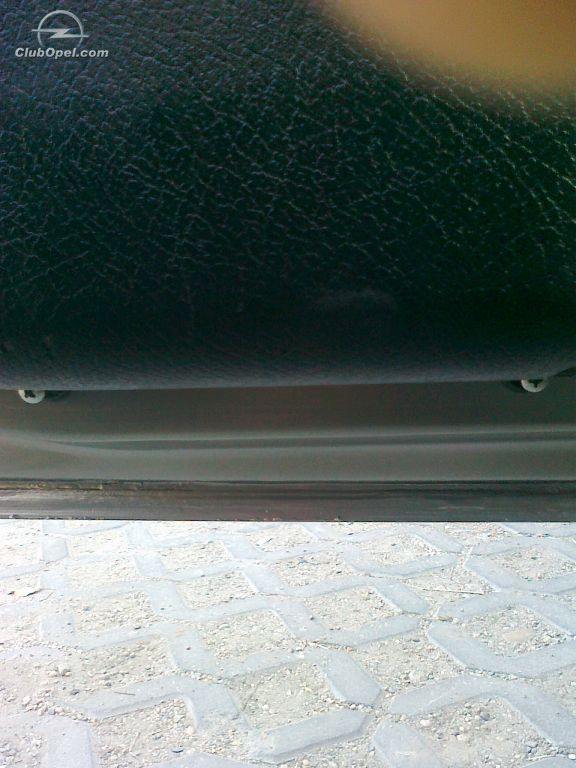

Continuam cu cele doua suruburi de sub buzunarul usi.

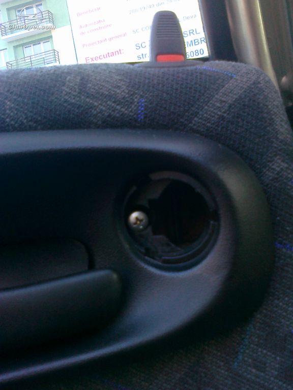

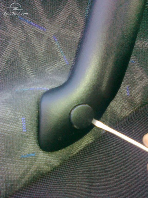

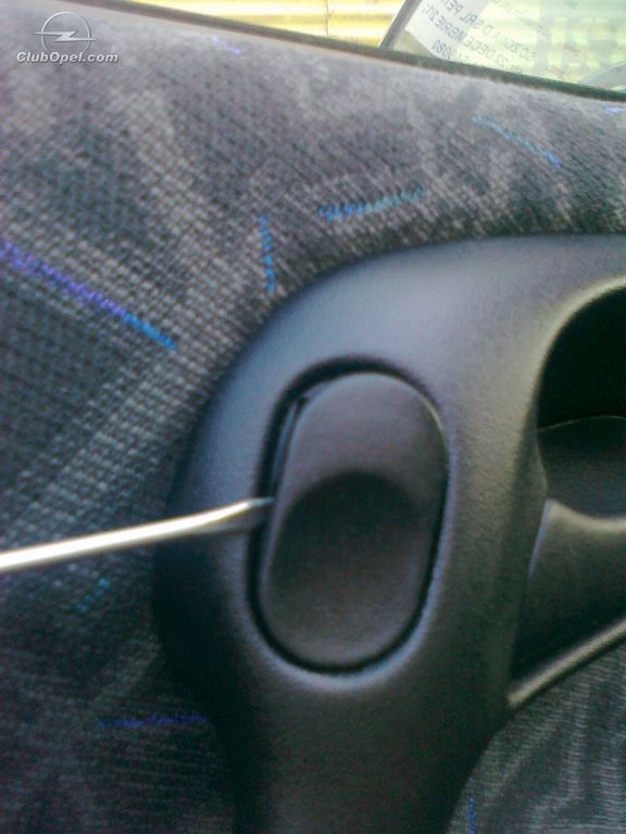

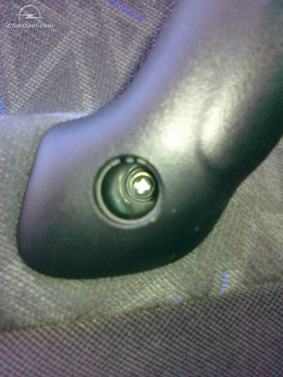

Ajungem la mînerul de la usa unde gasim 3 suruburi. Desfacem capacele de plastic.
Poza 2
Aici mergea un cutit subtire pt a nu strica prea tare acel capacel.

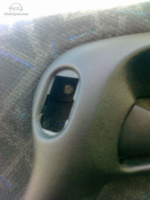

Se vad cele trei suruburi

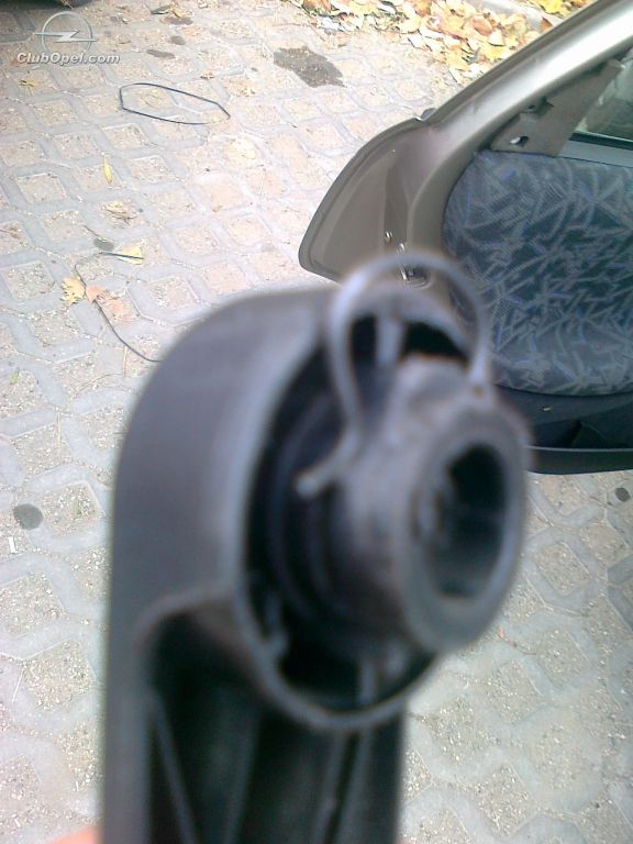

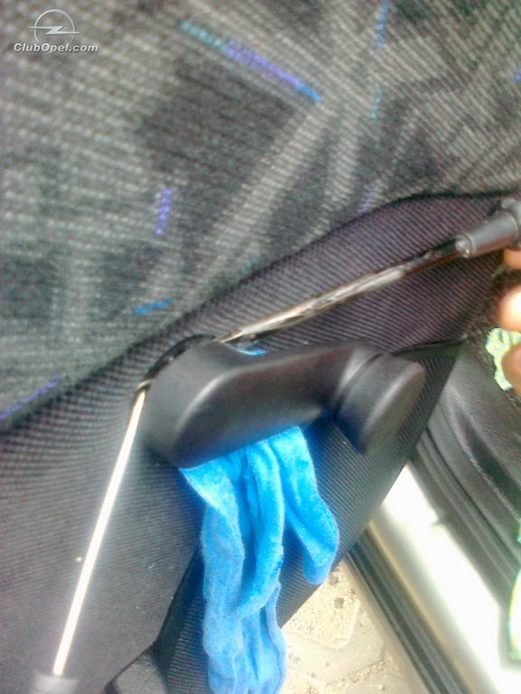

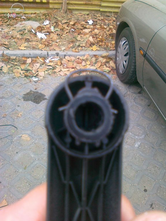

Am ajuns la manivela unde e mai greu un pic. Eu cu cîrpa nu am reusit cum au facut altii sa scot acea siguranta. Am întdepartat garnitura de plastic ºi am pus mînerul pe orizontala . Cu doua surubelnite si cu cîrpa lasata am reusit asa
Mînerul cu siguranta

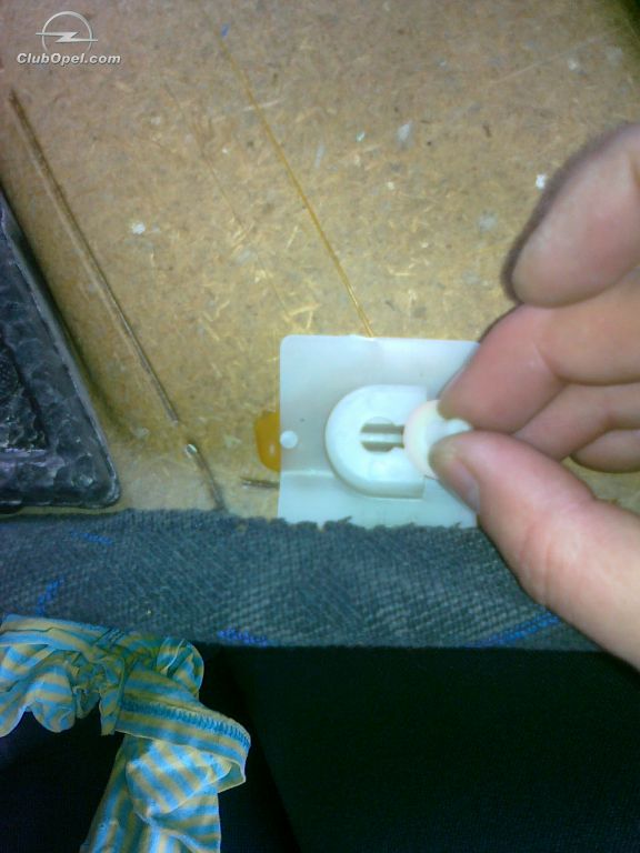

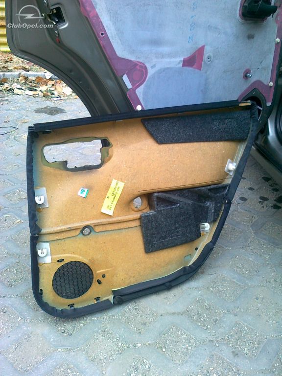

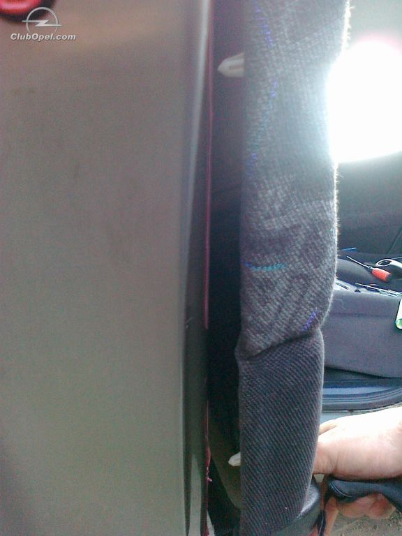

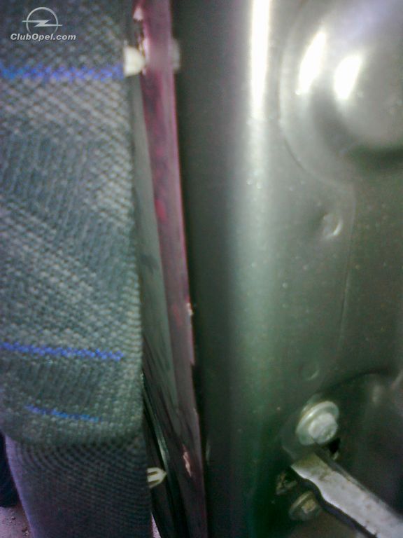

Avem 4 clipsuri de plastic sub fata de uºa. Fortam cu o surubelnita dreapta cu o cîrpa pus pe ea sa nu zgîriem tabla pîna ies clipsurile în partea de sus si jos pe o parte si alta a fetei usi. Am pus doua poze sa se vada cam pe unde îs clipsurile. Se desfac un pic mai greu de pe usa.
S-au micsorat pozele si se vad mai rau clipsurile de plastic pe lateralele usi. Dupa asta ridicam fata de usa în sus pîna iese.

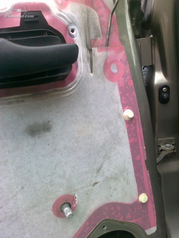

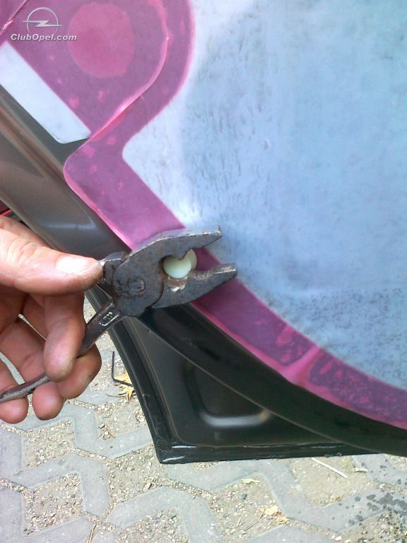

Se vad cele 4 clipsuri de plastic. Acuma clipsurile pot ramîna în usa sau pe fata usi. La mine doar una a ramas pe usa. Le-am scos cu patentul si le-am pus în suportul de plastic de pe fata usi. Pun pozele
Am pus clipsurile în suportul de la fata uºã dupa cum se vede
