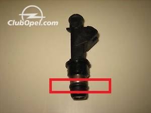

Se pare ca sunt 2 O-ring-uri pe fiecare injector:
6 25169195 58 17 557 -SEAL RING,FUEL INJECTOR,UPPER
7 17106005 58 17 556 -SEAL RING,FUEL INJECTOR,LOWER
  • iuly75
  • Mesaje scrise: 164
  • Masina: Astra 2003 Z16XEP
  • Cont inregistrat: 03 Feb 2008
Multumesc bibu16v cel de jos este ce imi trebuie mie dar dac sunt accesibile ca pret iau un set din fiecare.

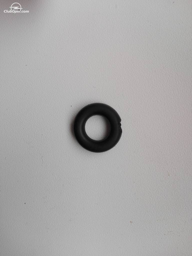

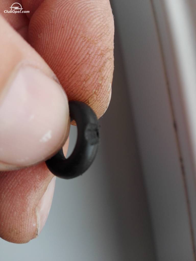

  • iuly75

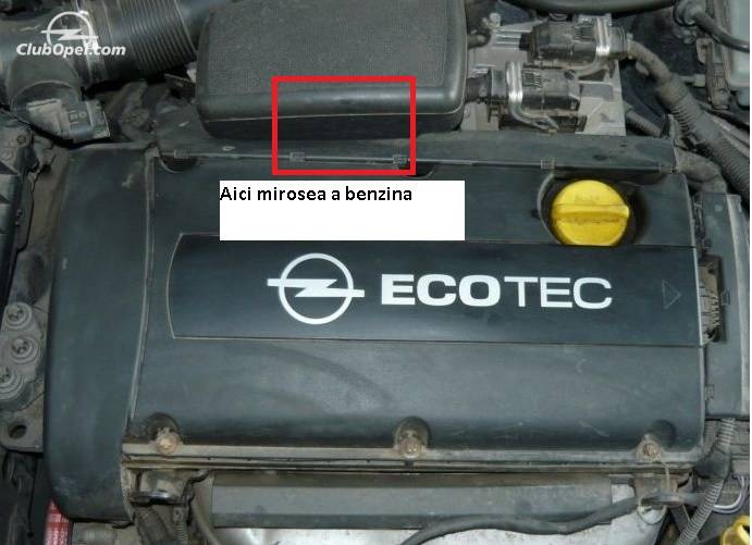

Pentru curiozitate revin cu raspunsul la problema mea:
- am eliminat provizoriu filtru de polen (oricum era foarte murdar si cu foarte multe arome necunoscute)
-s-a revizuit galeria de evacuare (mai scapa un pic la prima imbinare dupa racordul flexibil undeva deasupra tevii).
Si am ramas cu un miros de benzina doar cand masina era pe loc cu ventilatia pornita.
Dupa mai multe verificari scapa foarte putina benzina la injectorul 2 dinspre distributie, cu 5 lei am rezolvat problema, mai urmeaza sa montez un filtru de polen nou.

Dupa cum am spus mai sus eu am demontat-montat rampa cu ceva timp in urma dar pe moment in interior venea miros ceva gaze arse cu ceva benzina deci eram derutat. Mirosul de benzina concret a fost cand am ridicat imediat dupa ce am pornit motorul sa completez lichid de parbriz si atunci a venit un iz de benzina
