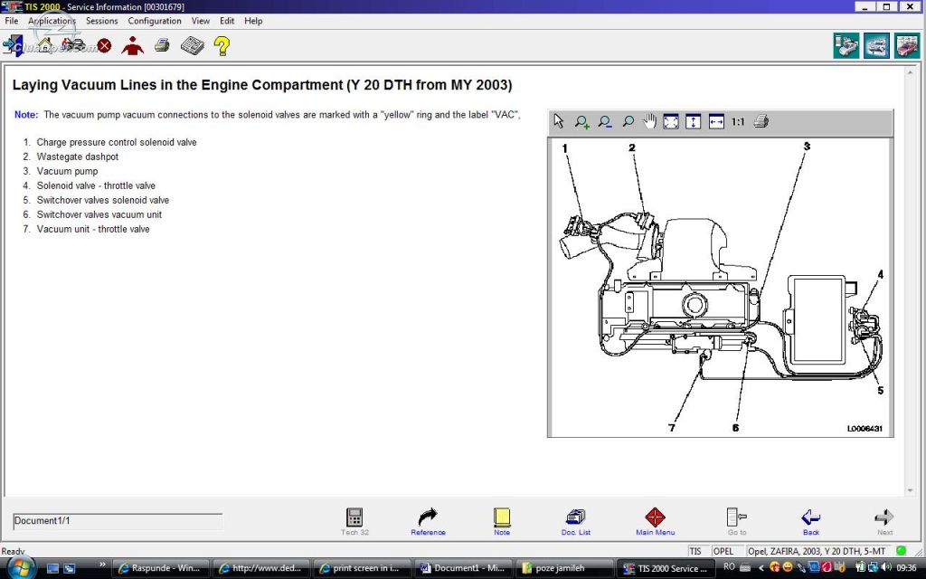

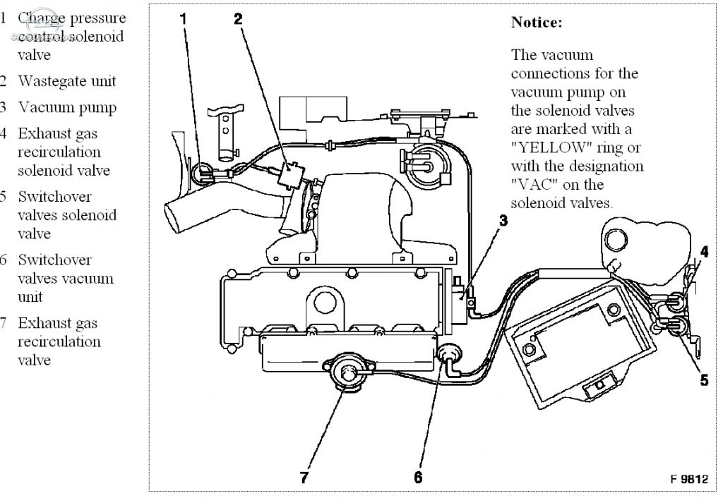

Am si eu o intrebare pt cei cu zafira A y20dth si egr electronic. La mine solenoidul 5 (din schema de mai sus) are iesirea cu o-ring galben obturata cu un surub - asa am luat masina (sh). Din schita furtunul de vacuum care imi lipseste ar fi dus spre valva egr (modelul vechi in schema), dar la electrovalva egr modelul nou nu are intrare pt furtun.
Ma puteti ilumina, unde ar duce acel furtun si ce rol are?

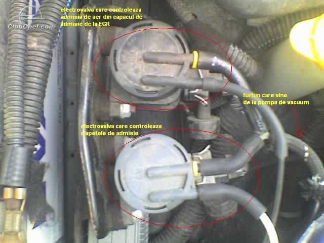

solenoidul 5 merge catre clapetele de admisie (din fabrica vine cu un furtun alb) - la tine fostul propr. a anulat electrovalva, dar a lasat clapetele de admisie deschise.
la mine, am tensiune pe cablu cu mufa gri, dar nu stiu daca e cea buna, iar din cauza solenoidului 5 nu mai face vacuum pe circuit. implicit nu mai merge turbo.
am verificat tensiunea cu un bec si:
la pornire se aprinde puternic (face un flash), apoi ramane aprins foarte slab, in momentul in care accelerez brusc (doar cand accelerez brusc) se aprinde iar pt o secunda (flash).
cel mai mult timp tensiunea e slaba si imi tine electrovalva deschisa (trage aer de afara) afectandu-mi circuitul de vacuum.
dupa mine, daca as avea tensiune mare tot timpul pentru electrovalva solenoid 5 tot circuitul de vacuum ar functiona.
Stie cineva care e tensiunea normala pentru solenoidul 5?
ps. pentru moment, ca sa-mi functioneze turbo, am pus pe direct - furtunul alb l-am bagat in cel de vacuum (am anulat electrovalva), iar acum supapa tine clapetele de admisie inchise. - ma gandesc ca daca o sa le las asa... poate sa afecteze pe acolo. stie cineva ce rol au clapetele?
