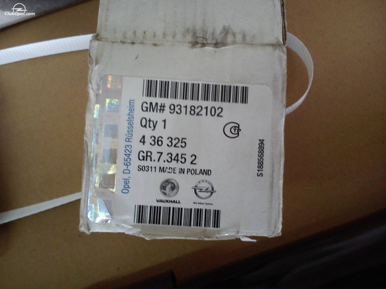

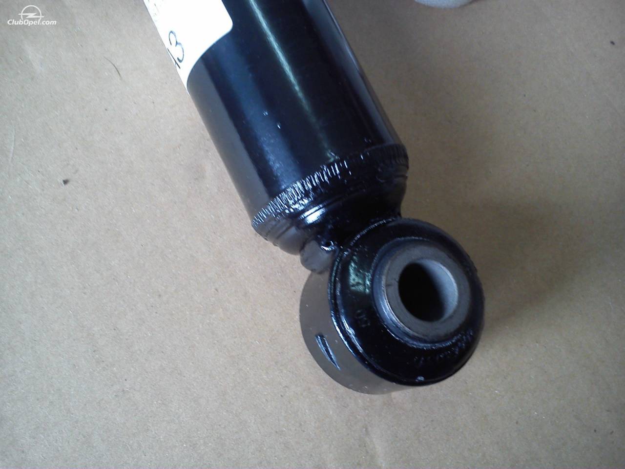

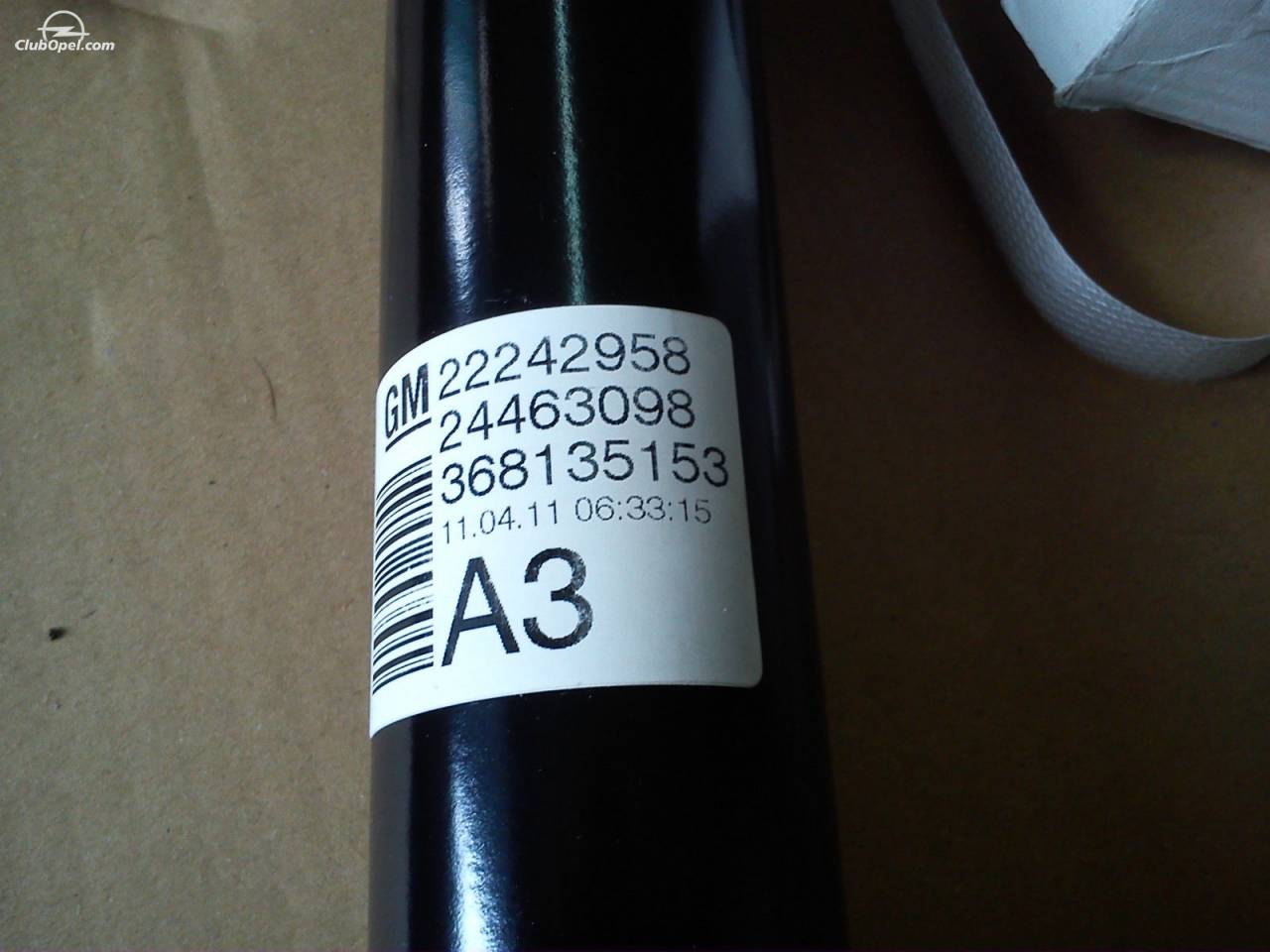

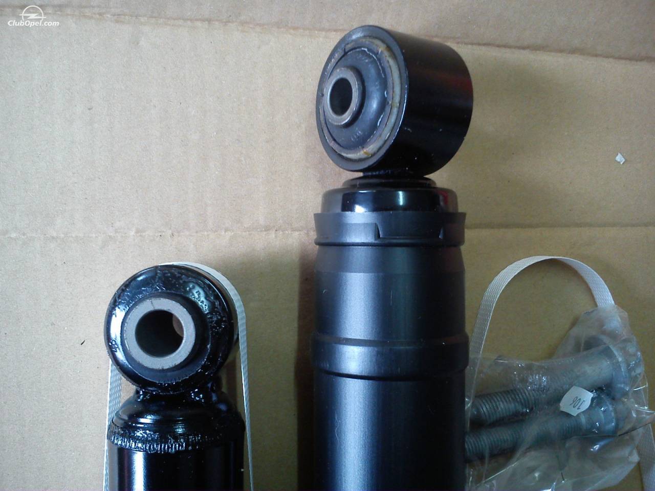

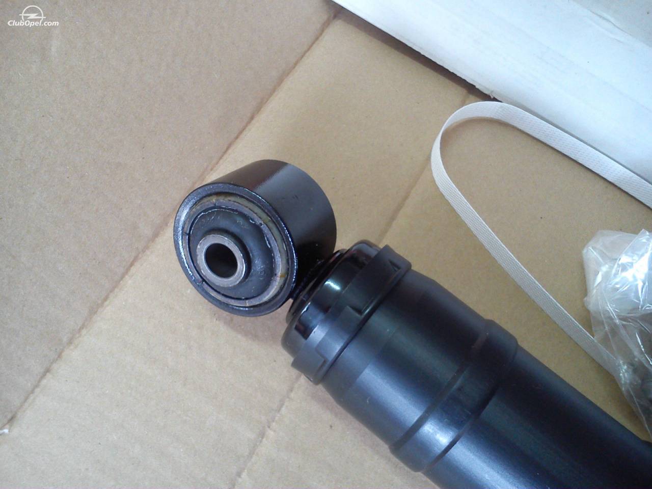

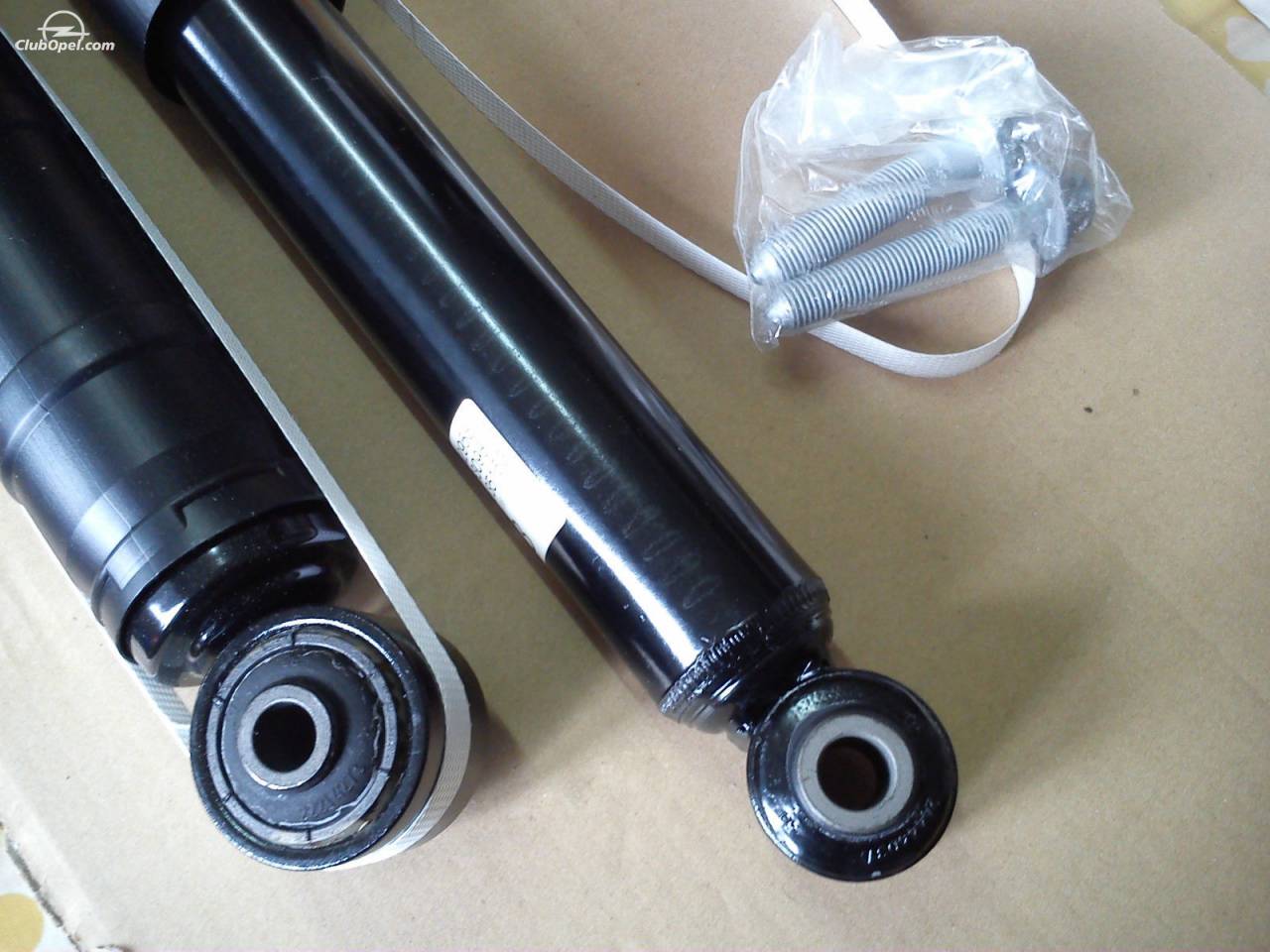

Am dat azi comanda de amortizoare spate dupa seria sasiu si mi au ajuns ,spre mirare cele comandate sunt mai scurte cu 3 cm decat cele care erau pe masina problema ca cele gm cu codul dp masina nu le gaseste in niciun program ..ma ajuta si pe mine cnv ...ce pot sa fac sau ce este in neregula cu el dc sunt mai scurte daca le am luat dp seria de sasiu ? multumesc

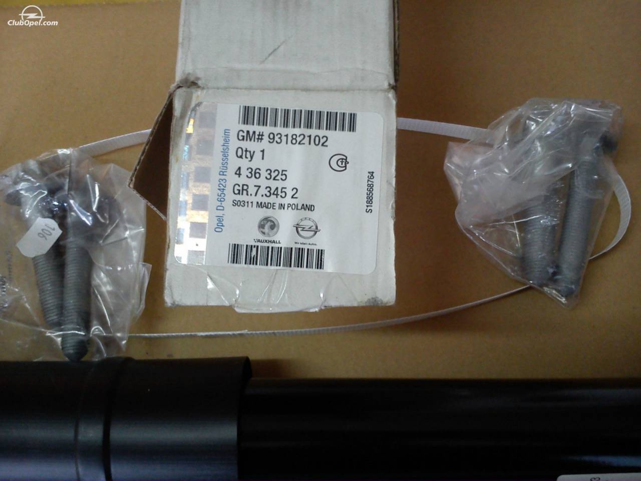

Ce tip de caroserie are? - banuiesc ca una din acestea doua... - ESTATE,VAN (L35,L70)
Doar aici vad ca apare 24463098 - nu stiu sigur la ce se refera... la ce scrie mai jos ma refer, poate te ajuta colegi.
5 - Shock absorber, assy., with mounting parts (ident a3) (except automatic self levelling device) (not used with lowered sports chassis)
(not used with chassis protection kit, engine compartment) (nls. - use 93182104 4 36 327) (production no. 24463098)
4 36 325 | 93182102 - nu stiu daca este codul acesta Poate iti confirma colegi.

Cele primite ce scrie pe ele... sau o poza cu ce scrie. si pe cel vechi o poza cu eticheta.
