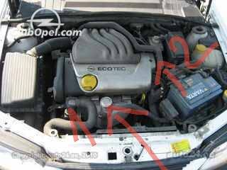

Simptome: motorul la rece trepideazã ca și cum ar merge în 3 pistoane numai la rentii...plecare de pe loc în pantã în suturi

Din poza 2 (o electrovalva ) schimbata din vina mea cu una Second... baga cãrbune pe furtune și vrând sa repar canistra cu vapori am stricat acea valva...
Acum când mașinã face urat dupã circa 3-4 min de la pornire am început sa constat ca dupã pornire trepideazã cam 10 min ...pana se încãlzește bine motorul.
La plecarea de pe loc nu pleacã normal ci în suturi...mai ales în pantã cu motor rece.
Își revine dupã ce se încãlzește bine motorul și nu face mereu...ci de regula la ora 17, dupã amiaza dar nu și dimineațã când motorul e mai rece. E drept dimineațã merg mai mult exterior de oraș...iar seara oraș direct.
Dupã astuparea furtunului subțire care nu știu ce e dar vad ca aspira...(vacuum) poza 1, motorul merge mai rotund, consuma cam cu 2-3 la suta mai puțin în oras și nu mai trepideazã în schimb trage mai puturos la depãșiri...

Mi-a placut modul de verificare a compresiei...,functie de unghiul inclinatiei,toate masinile au aceasta problema! Rezolva-ti functionarea corecta a sistemului de alimentare cu aer secundar,putini stiu importanta si efectele acestuia. Cauta un meserias in stare sa verifice realizarea unei admisii corecte,in vederea unui amestec corect in cilindrii(parametrii sondei lambda)...
