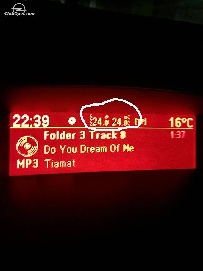

Va intreb, poate stie cineva, vreo setare ceva, la un moment dat, mi-a disparut de pe afisajul central cele 2 temperaturi ale climei. Atasez o poza pentru a intelege mai bine. Poza e facuta inainte, iar acum zona aia e goala.Daca aveti vreo idee...multumesc anticipat!

Ce cd ai?mie la cd 400 nu.mi afiseaza temperatura ca in imaginea ta.

E ciudata chestia asta.
Eu am cd 400 si nu imi afiseaza si nu mi-a afisat niciodata.
Un prieten are cd 400 si ii afiseaza ...
Vazand la prietenul meu am cautat in meniul masinii dar nu am gasit nici o setare de genul asta.

Paul2004, mihnea_alex nici mie nu imi afisa la inceput pe display temperatura selectata, dar dupa un up-date de soft facut prin 2011 sau 2012... de atunci imi afiseaza, nu e din setari.
Andrei0481, incearca o resoftare... mie mi s-a intamplat acu' ceva ani in urma sa raman fara iluminarea panoului de clima si nici a ledurilor de pe butoane care s-a rezolvat tot cu o resoftare.

@clau70...mi.au facut cei de la opel resoftare in 2014.
Legat de lipsa iluminatului de la butoanele de la clima....am patit si eu de 2-3 ori...dar dupa ce opream motorul si reporneam se remedia problema.

Nu stiu ce sa zic, probabil nu ti-au facut pe modulul respectiv. La vremea respectiva eu chiar le-am cerut chestia asta, sa imi afiseze teperatura setata pe display... si s-a rezolvat.
Legat de iluminatul panoului si a butoanelor, si la mine isi revenea dupa repornire, dar dupa resoftare nu am mai avut probleme.

eu am avut temperatura afisata si dupa o rechemare la care s-a facut si un update de soft mi-au disparut

Am inteles, voi merge la un update de soft, Multumesc!
