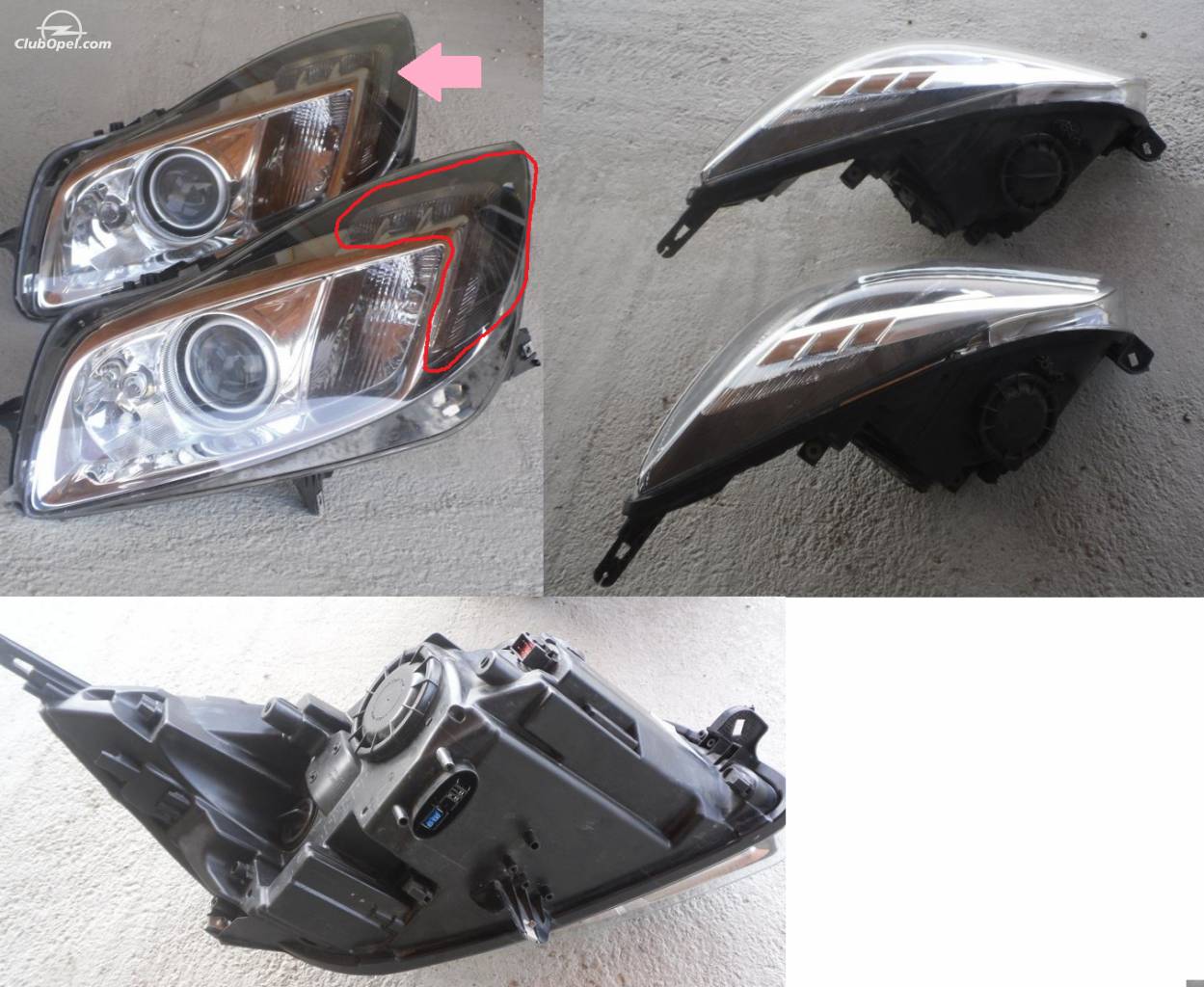

Aveti idee cum se poate schimba luminile de zi de pe aceste faruri?
Nu cred ca trebuie sa le desfac de tot.. le-am dat jos si m-am uitat din toate directiile - si tot nu am gasit cum se schimba luminile de zi. Am cautat pe net si nimic..

Pai ce ai tu acolo sunt LED-uri. Nu cred ca le poti schimba separat, ci intreg modulul

Nu stiam. Si cum se ajunge la ele?

_Cred_ ca se poate schimba tot modulul pe care tu deja l-ai desfacut, fiind incapsulat.
Parerea mea, vezi ce mai zic si alti colegi...

Destul de greu dar nu imposibil. Se dezlipeste sticla care este lipita cu un mastic. Se deconecteaza modulul ledurilor. Se demonteaza suportul negru (ochelarul) de care sunt prinse motorasele, becurile etc. In spatele lui este banda cu leduri. Nu stiu daca se potrivesc alte tipuri de leduri, posibil sa dea erori in calculator...

Sticla farului este prinsa cu trei scoabe care se scot usor cu varful unui cutit sau surubelnite.
