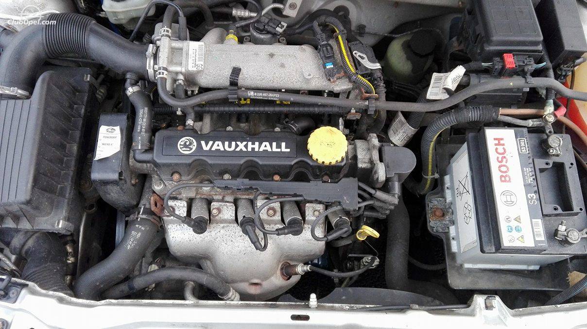

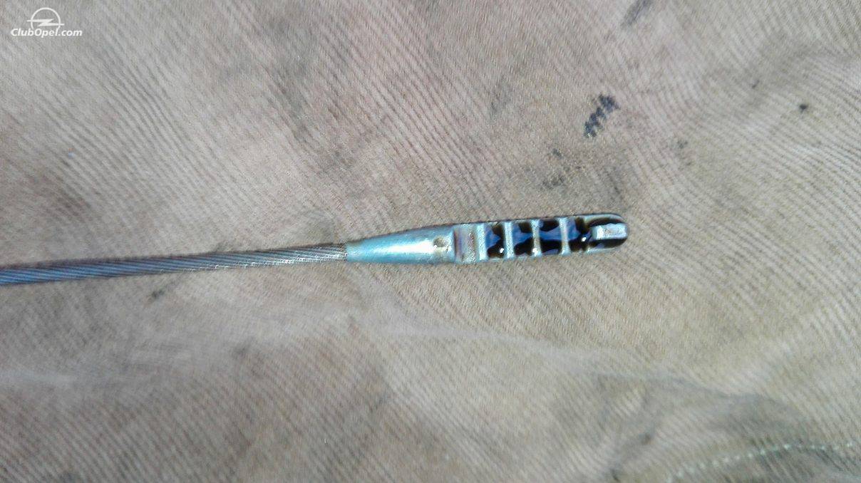

Salut scuze de intarziere ,am verificat ieri uleiul, adica vreo 4 ore dupa ce am oprit motorul fiindca aveam de facut un drum lung si am vrut sa vad la ce nivel era sa stiu daca plec cu ea sau nu...am ramas uimit ca nivelul arata super ok (am adaugat 2 imagini una cu motorul si una cu joja dupa ce am curatat o si am bagat o iar) iar astazi in aceeasi parcare pana sa plec de la serviciu l am verificat din nou si nivelul era aproape de minim...chiar nu inteleg cum se poate asa ceva ..o zi e pe minim a doua zi e ok acum e iar pe minim .
Tin sa precizez ca in momentul de fata nu mi se aprinde nici un bec in bord ,motorul se aude bine ,trage bine chiar nu pot sa imi dau seama de ce arata nivelurile astea cu diferenta asta mare .
