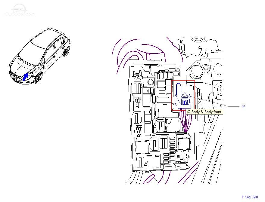

Buna seara! E al treilea an cand la frig apare martorul masina cu cheita in bord si pedala de acceleratie e "moarta". Am curatat-o de m-am saturat. Codul de eroare e p2135. Vreau sa o schimb cu una noua. Ce ma sfatuiti sa fac? Sa schimb doar senzorul sau clapeta cu totul? Oare se pot schimba separat sau trebuie luata cu totul? Pretul uneia noi imi da frisoane dar asta e. Nu am curajul sa iau una second. Da-ti-mi un sfat va rog! Multumesc.

Verifica mufa aceasta - Prin ea trece smnalele de pozitie pedala spre ECU
(si sus in mufa unde face contact firele cu pini - desfacuta mufa)
Ai umblat de curand pe la ea?
Sau este mai serioasa treaba...

Au verificat toate mufele posibile si contactele intre fire. se pare ca e mai serioasa problema.
