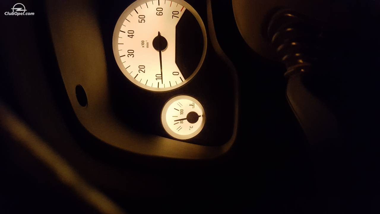

Simptome: Va salut dragi colegi! Am si eu o nelamurire cu primul meu Opel...
Am achizitionat de circa 2 luni un Opel Astra G Coupe 1.8 116 caluti euro 2 ( asa zisu' Bertone ) si cat timp a fost cald temperatura motorului a stat constat pe 90 de grade cu mici fluctuatii de obicei chiar dupa 90, acul drept pertotal.
INSA de cand s-a lasat frigul in mers nu trece de 85 de grade, decat daca stau pe loc, atunci ajunge si la 90 de grade.
In mod cert este vorba de o malformatie a termostatului, cel mai probabil compozitul metalic din interiorul acestuia si-a pierdut din priprietati si deschide ceva mai devreme circutul de apa, caci in mod cert termotastatul NU este blocat pe deschis.
Am incercat sa merg cu caldura oprita rezultatul e acelasi, chiar si cu un carton in fata radiatorului... Ce-i drept nu scade sub 80 de grade, orice ar fii !
Am testat antigelul e undeva la -25 de grade.
VA INTREB: este normala aceasta oscilatie a temperaturii intre 80 si 90 de grade pe timp de iarna , vorbim de temperaturi de -3/4 grade ? Colegi cu X18XE1 ati mai avut problema aceasta ? Ar fi recomandat sa schimb termostatul desi aceasta in mod cert nu este blocat ?
Stie cineva la 83-85 de grade, amestecul este inca bogat sau e cel stochiometric ? ( pt curiozitatea mea cel putin )

da, e normala, la +80 grade in bord termostatul e deschis, si aerul rece de afara iti asigura o racire corespunzatoare a antigelului.
Eu mi-as face mai degraba griji ca motorul sta la 90 grade cand e cald afara, asta mie imi sugereaza un circuit de racire partial obturat. E posibil si ca termostatul sa nu mai deschida complet, sau sa ai depuneri prin radiator/circuit.

Posibil termostat blocat pe deschis, sau are momente cand nu merge bine.
El trebuie sa stea cam la 92 (deci jumate si ompic) sau 90
Depinde cum citesti de pe bord sau cu interfata - in bord cand iti arata 92 in interfata poate sa iti arate 105-107
100 ℃ pe bord nu cred ca o sa vezi... decat daca: (termostat blocat pe inchis, ventilatoarele nu merg, circuit blocat, pompa dusa etc...)
Si temperatura mai scazuta poate sa fie si daca o treapta de ventilare nu merge. (verificata rezistenta de pe ventilator.)
Aici poate te ajuta colegi. - nu stiu cum se verifica se masoara...?
Nici eu nu stiu cate trepte de ventilare are (2-3) si la ce temperaturi porneste fiecare treapta?
Daca scade de la 92 la 80 sau daca sta numai la 80 eu unul zic ca nu este bine. - urmarite temostatul si ventilarea.
Sau daca mergi distante scurte nu apuca sa creasca la 92... dupa ce a crescut la 92 nu are voie sa coboare la 80 decat daca opresti masina.

Stim asa:
- temperatura "de lucru" pentru motoare cu ardere interna e intre 88 si 92 de grade (de obicei)
- termostatul are o "pastila" care contine o cantitate de ceara in amestec cu alte substante si un arc calibrat a carui rezistenta de compresie cedeaza atunci cand, la 92grade, pastila de ceara se dilata suficient pentru a deschide o supapa prin care trece lichidul de racire din motor in radiator. Circuitul apei din motor fiind deschis, se efectueaza racirea in radiator. Daca temperatura lichidului scade sub 92grade, arcul impinge supapa care inchide circuitul lichidului doar in motor.
- pornirea ventilatorului e comandata de ECU dupa citirea temperaturii de catre senzorul de temperatura, termostatul NU DECLANSEAZA pornirea ventilatorului. Ventilatorul porneste numai dupa ce senzorul a detectat o temperatura de fierbere, de obicei >99C(la mine asa porneste), deci,trebuie sa ai 99C in motor, 99C in radiator, si termostat deschis pentru ca racirea sa fie facuta de ventilator..
- racirea in timpul iernii mai poate fi facuta si de radiatorul de habitaclu care e inclus in circuitul inchis al motorului, cu cat e mai mare temperatura in habitaclu, cu atat scade temperatura motorului
- racirea in timpul iernii se mai face si "natural" de catre curentii de aer care curg pe sub masina si racesc uleiul din baia de ulei si blocul motor.
- indicatorul de temperatura din bord (la Opel) nu indica valoarea reala, pe OPCOM se vede clar temperatura reala si temperatura indicata in bord (la a mea asa e)
DECI, in concluzie:
1 iarna e normal sa stea intre 80-88C(recent am testat cu OPCOM pe masina mea si scade de la 91C pe loc la 84C la 80km/h)
2 consumul e mai mare tocmai pentru ca se face racirea natural, si ECU incearca sa suplimenteze cu combustibil pentru ca motorul sa ajunga la temperatura optima,
3 la a mea, la -3C am temperatura aerului din admisie de +3C, +4C, deci densitatea aerului e mai mare,cantitatea de oxigen citita de sonda lambda in gazele de evacuare mai mare, implicit consum marit.Amestecul stoichiometric e sarac, va fi imbogatit de ECU.
4 optimizare? da, poti monta scut, poti inchide grila radiator, poti scoate scutul termic de pe evacuare(daca nu e pericol de a se incinge alte piese) pentru a elibera temperatura in jurul motorului, poti intoarce racordul de admisie de la filtrul de aer spre o sursa de caldura pentru a creste temperatura aerului in admisie, in felul asta scade densitatea aerului, implicit cantitatea de oxigen citita de lambda in gazele de evacuare, scade consumul datorita echilibrarii amestecului stoichiometric.
La tine nu e termostatul stricat, e pur si simplu frig afara.. Laughing
Bafta la optimizat!

Foarte frumos raspunsul dat de Corsa.timis, corect dpdv ingineresc si o explictie ca la carte, multumim frumos colegu' !
Cat despre "optimizare" tin sa va spun ca am reusit o "manevra" astfel incat sa merg cu temperatura cu 90 de grage ( pe bord, acu drept, ) atat la drum intins am facut aproximativ 300 de km de DN1 de si peste 200 in oras. Dragi colegi, am luat un carton o idee mai lung si mai lat decat radiatorul si l-am proptit bine in fata radiatorului, practic l-am acoperit in proprotie de 90%, mi s-a parut aberant la inceput si chiar am fost speriat ca o sa fiarba, ei bine ... nu ! SI bineinteles consumul a scazut ! Mentionez ca ajunge la 85 de grade, apoi scade la 80, si urca din nou ceva mai incet la 90 si odata ajuns acolo asa ramane ... Are cineva vreo explcatie ?
