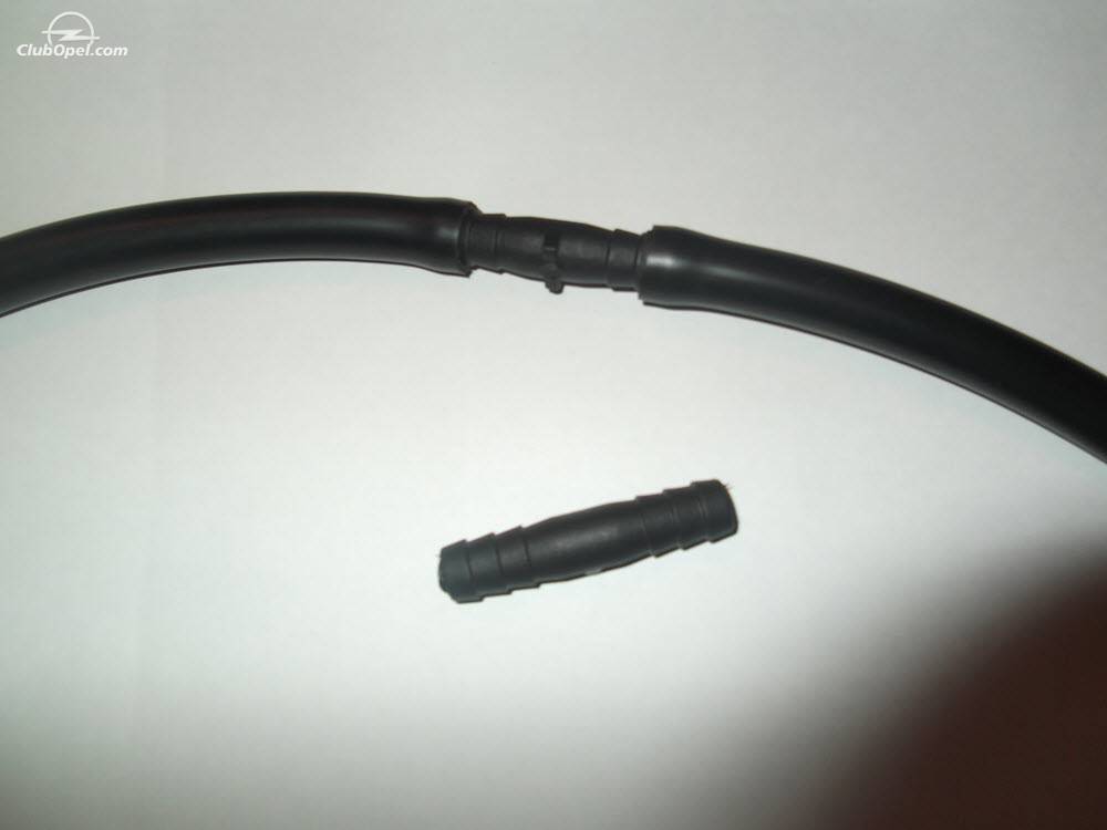

- furtun trasparent + Jonctiune pentru furtun
- un "Capat de furtun" - cu surub intr-un cap prins cu colier"

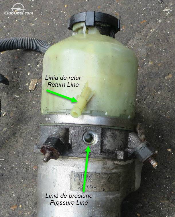

2) Desfacem colierul si scoatem furtunul de retur - de pe pipa vasului.
3) Pipa de retur de pe vas o blocam cu ceva...(ca sa nu avem scurgeri/prelingeri eventual asigurat cu un colier.)
"Ex: Un "capat de furtun", cu un cap blocat cu surub prins cu colier etc... "
4) Se introduce "Capatul de furtun" in locul furtunului de retur de pe vas (pipa vasului de plastic cea de sus)
5) Furtunul de retur cel care l-am scos de pe vas (care doreste il poate prelungi cu un furtun transparent + Jonctiune.)

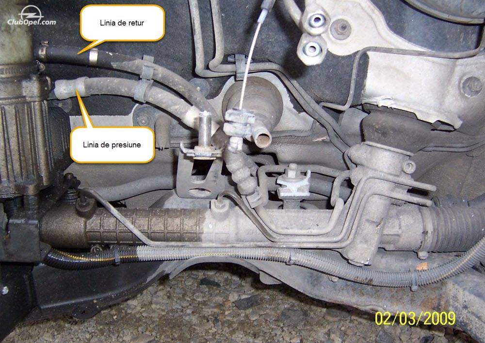

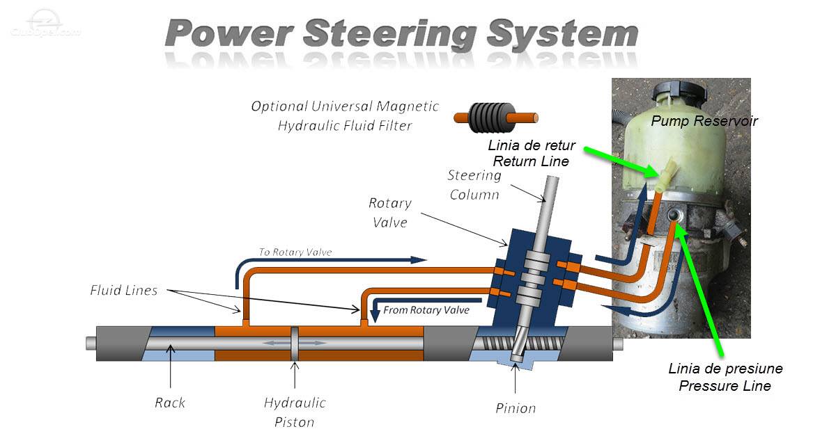

- Linia de retur (este cea prinsa de pipa vasului cu colier)
- Linia de presiune (este cea cu niplu)
