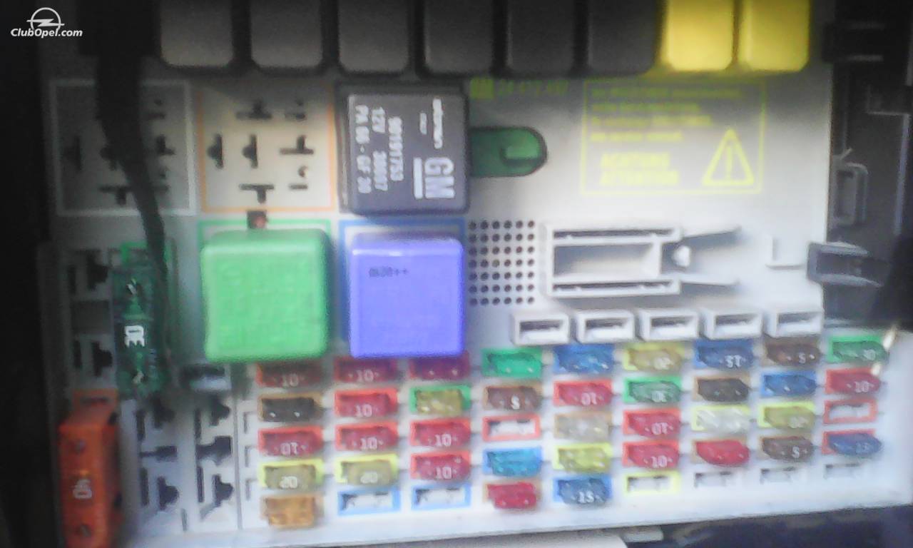

Simptome: ma poate ajuta si pe mine cineva cu o schema a tabloului de sigurante din bord si de la motor am mici probleme si nu stiu care sunt sigurantele,la pornire imi pleaca ventilatorul am cautat la motor in panoul acela cu relee si am gasit o siguranta de 40 arsa am schimbato si acum cand pornesc imi pleaca si ventilatorul.ma poate ajuta cineva cu o schema la tablou din bord si de la motor .
Cod(uri) eroare:
Model: Zafira
An fabricatie: 2003
Cod motor: Y20DTH
asa arata tabloul meu si mai observ ca in unele locuri daca ne-am lua dupa tablou la fiecare siguranta in parte dupa culoare unele nu bat cu ce arata in locul ei.oare sa fie o problema ca in unele locasuri ar trebui sa fie o siguranta galbena si e una alba de exemplu.Va rog daca are cineva o schema cu ce face fiecare siguranta si releu in parte?

Chiar nu are nimeni o schema ?

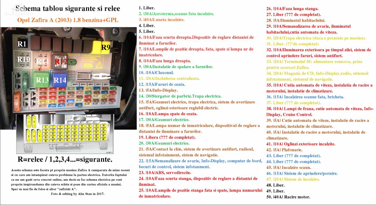

Sper sa va fie de folos schema facuta de mine recent pt masina mea.
Eu m-am inspirat din ceva poze oficiale si din panoul si cartea masini mele Zafira 2003 1.8+GPL(instalatia GPL este originala din fabrica).

Va multumesc.
