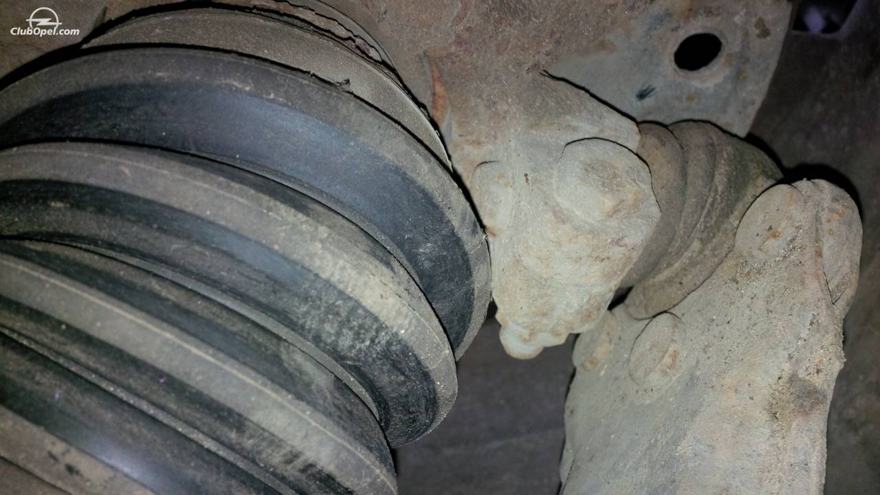

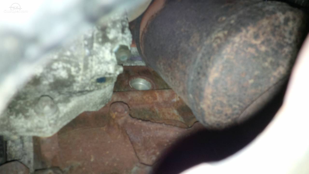

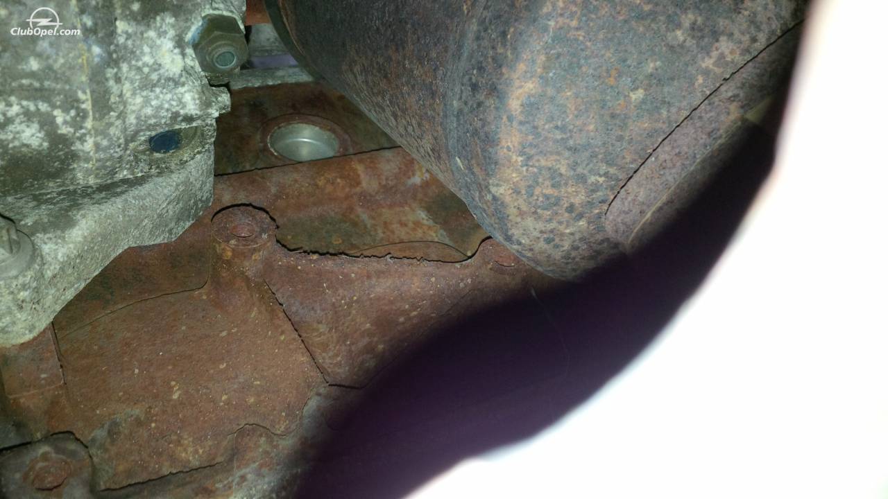

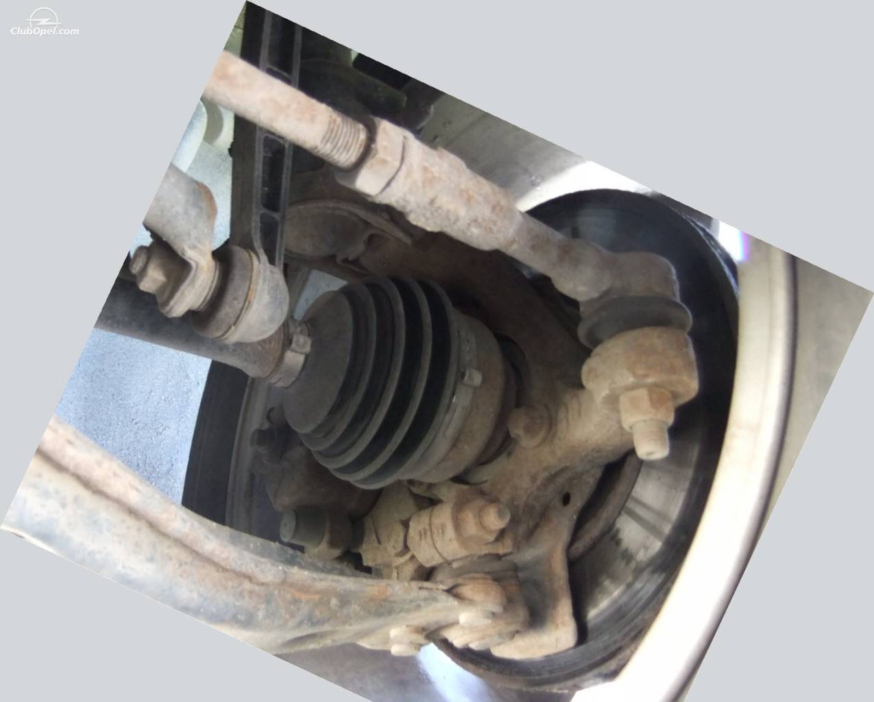

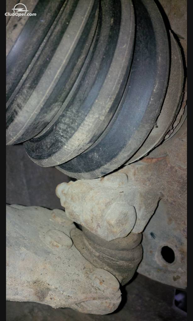

nu se prea intelege mare lucru din pozele tale pentru ca le-ai facut prea aproape. recunosc acolo fuzeta de la o roata (aia nu are nimic daca este putin ruginita) sin rest mai vad ceva ce pare a fi bloc motor si ceva toba de esapament sau asa ceva dar chiar nu imi dau seama si nu stiu nici la ce surub te referi tu in post...

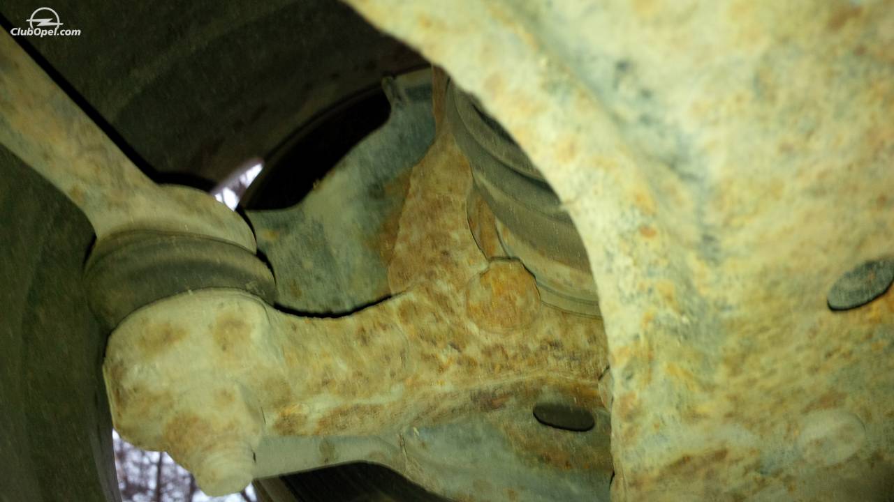

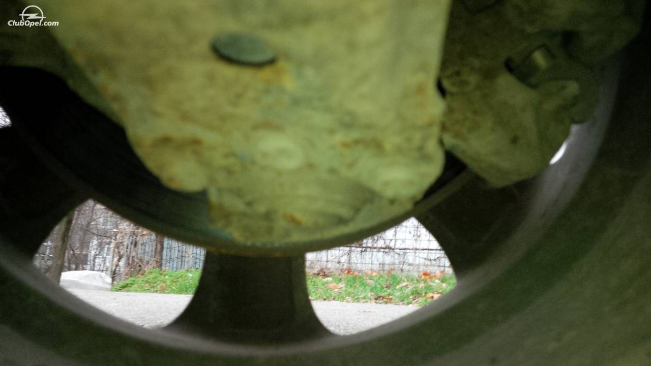

danii20 a scris:Puteti sa imi spuneti daca se poate face ceva legat de rugina de la roti pe interior? Poate afecta roata? Se poate indeparta, trata cu vreo solutie? Trebuia sa fie un surub sau e o piesa lipsa la piesa de sub motor din poza?
Nu deranjeaza nimic acolo rugina, numai la vedere, ai putea sa dai cu un spray WT40 ce contine lubrifiant(ulei) pe langa asta e bun sa-l ai tot timpul in masina, mai ungi niste balamale pe la usi, capota, mai deblochezi un surub intepenit etc, e multifunctional merge si in loc de silicon pe bord, vezi pe youtube despre el mai multe.

Se pare ca esti mai stresat decat mine cu rugina.
Nu afecteaza asa tare rugina, daca piesa/componenta nu este foarte afectate.
Dar poti sa cureti in mare rugina la roti (ce se ia, cu peria de sarma, cu ce poti... ) si o degresare. - si cauti spray cu zinc... (sau vopsea termorezistenta mai ales in zona la fuzeta si la zona etrier, motor.)
Si mare grija cum lucrezi in zona la mufa de la ABS - doar asa in mare sa nu strici ceva.
Vopsira motorului doar blocul motor - trebuie curatat, degresat, vopsit cu vopsea termorezistenta...
Ce grund se poate folosi pentru blocul motor. - nu am gasit mai nimic care sa reziste pe motor.

Se poate vedea ca pozele de la roata sunt facute aproape de burduf roata cap planetara sau le-a redimensionat forumul? Aia cred ca e bascula nu, de sub burduf ? Cine si-ar dori sa ramana cu roata in mana la un drum lung? De garnitura de la bascula ce pot sa mai zic, ma mir ca nu cedeaza. Solutiille afecteazã garniturile de cauciuc de la cap planetara, bascula etc.?

Pe pivotul acela de pe bascula/trapez nu trebuie sa fie nici un surub - asa este si la mine el este asigurat de surubul cu piulita de pe fuzeta.
"De garnitura de la bascula ce pot sa mai zic, ma mir ca nu cedeaza." - posibil ca pivotul acela sa fie deplasat la mine arata asa.
Cu roata ridicata misti de roata mai serios si vezi daca are joc atat pe verticala cat si pe orizontala.
Daca solutile afecteaza... pa cine vrei sa le acopere cand vopsesti eventual sters atunci inainte sa se usuce.
Sincer te stresezi cam mult.
