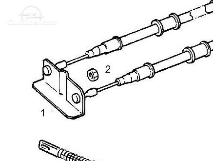

Am mai cautat pe net, se pare ca se numeste egalizator(equalizer)
  • Mesaje scrise: 7,409
Cred ca asta-i ce cauti... vine cu tot cu cablurile dela tamburi ... nu cred ca se poate schimba pur si simplu...

E alta forma, un cilindru din tabla, cu fante pentru nut-urile cablelor. Dar cea din foto poate fi de la alt model, pare sa aiba aceeasi functie. Daca vine cu cablurile, e OK, desi am schimbat cablurile acum doi ani si au venit fara. Poate fi vorba si de optiunile produsului(cu sau fara egalizor).
Da, ai dreptate, am gãsit cum zici tu ...

Aia e, se numeste parghie egalizatoare si este reper de sine statator, Multumesc pt sprijin, intre timp am reusit sa resuscitez EPC-ul
