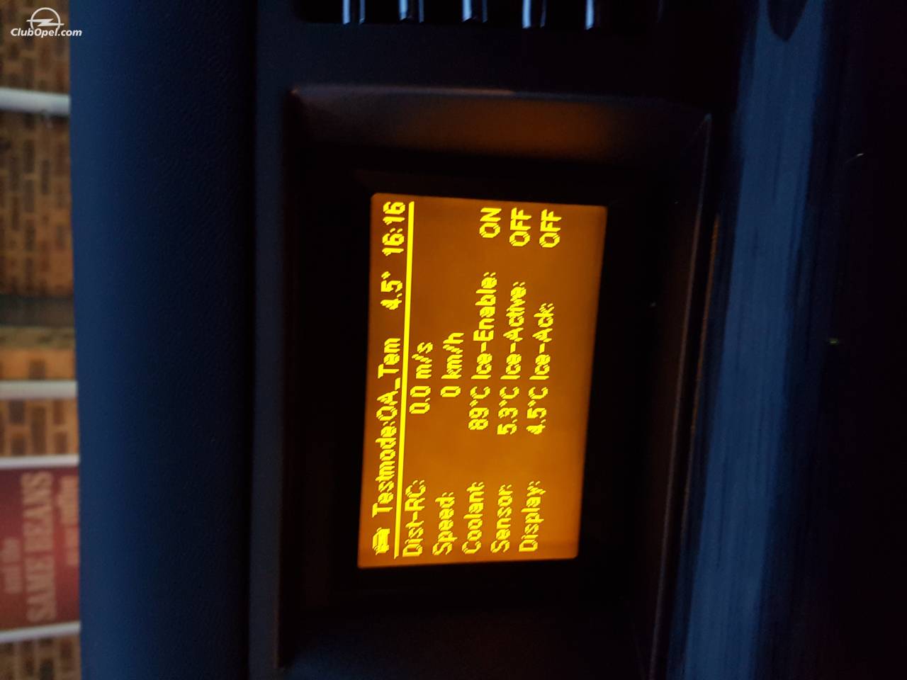

Daca tot are fluctuatii de temp pe ceasul de bord, poate sa fie si asta defect. Poti intra in menu.ul ascuns: Tii apãsat pe setings pana se aude un beep..dupa care apãsând pe butonul BC cauti pana gasesti cooland temperature...aia e temperatura lichidului de rãcire care apare si pe ceas. Vezi daca sunt la fel valorile..digitala si analogica.

Am intrat in meniu acolo si oscileaza intre 60-70 grade si rar a ajuns la 74 la turatie mare

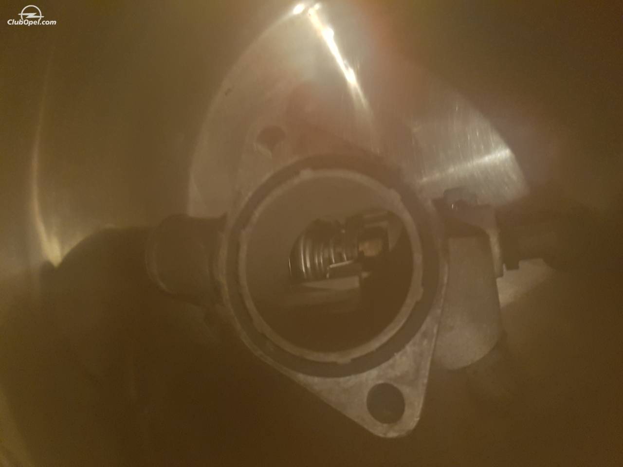

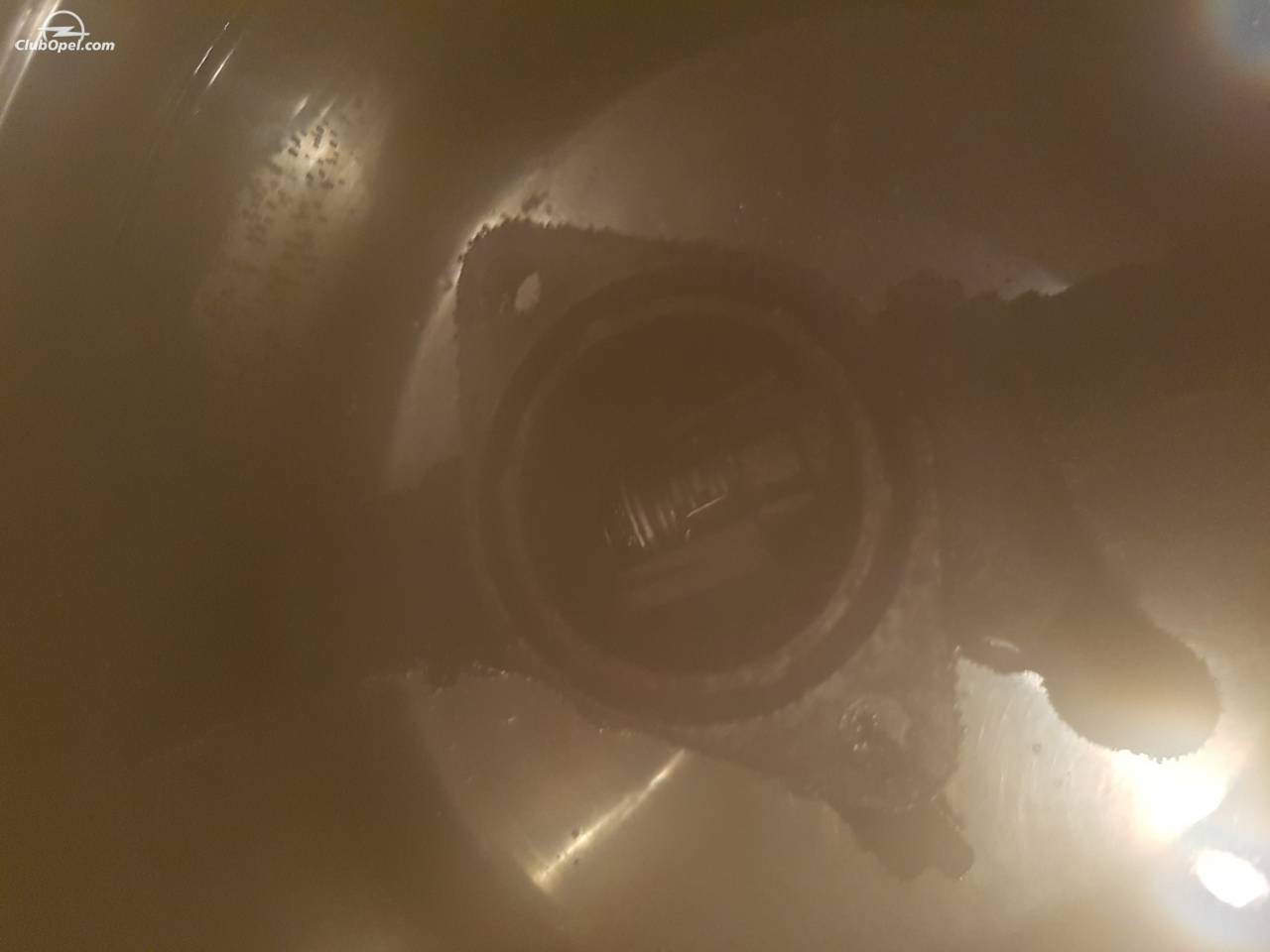

Ma duc sa-l iau si sa-l pun in apa fiarta . Am 2
Din cate am observat lucreaza termostatu

Pai degeaba il pui in apa fiarta pentru ca el ramane pe deschis.
Poti sa sufli sa vezi daca inchide bine

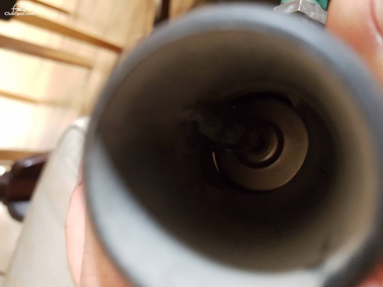

Daca suflu pe teava aia groasa rasufla.inseamna ca nu inchide bine nu? Se vede in poza

tu il pui in pa fiarta, dar trebuie sa vezi exact temperatura la care deschide.
eu banui ca al tau deschide undeva pe la 70 de grade.
tu daca-l pui in apa fiarta, apa respectiva are peste 95 de grade, ceea ce inseamna ca el se deschide la primul contact cu apa calda...
trebuie sa incalzesti apa la 70 de grade si sa o tii constanta la 70 de grade si sa vezi cat deschide
daca e deschis complet atunci el e problema...
daca nu e deschis complet, atunci incalzesti apa la 75 de grade, apoi la 80 de grade si tot asa si vezi cand deschide...
