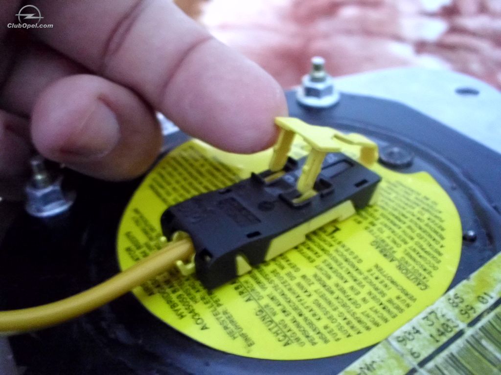

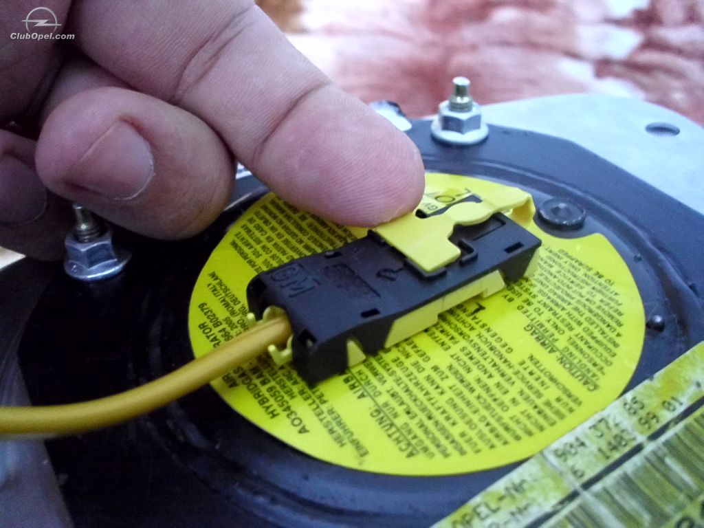

Eu am demontat airbagul de foarte multe ori fara sa deconectez bateria,singura treaba este sa nu pui contactul.Treaba este simpla per ansamblu:desfaci suruburile torx ,tragi putin de airbag si vezi ca are o mufa,ti-am postat poze cum se desface siguranta,dupa ce o desfaci tragi de mufa(din intamplare am un airbag si o mufa in casa 😛 )
Dupa ce ai dat airbagul jos,precablare nu o sa ai, asa ca va trebuii sa schimbi si spirala sa pui una care are mufa pentru comenzi,pentru asta dai volanul si cochilia de jur imprejur si pui spirala cea noua,va trebuii sa tragi fire la cd player aici nu mai stiu ,sa detalieze cineva care a facut procedura
